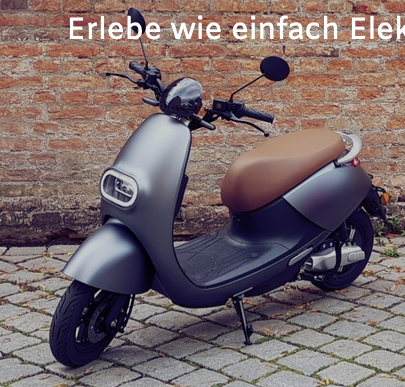

Beo (Design schon bekannt)
https://www.drivetori.com/beo

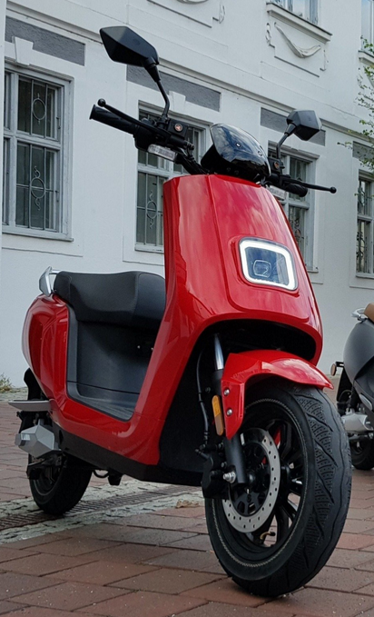

Swift
https://www.drivetori.com/swift

der Beo sieht exakt aus wie der Flybee One.
Haben die in CN gerade Ausverkauf?
der " Swift" hat den üblichen Boschmotor mit max. 3kw. Die 26Ah des Akku sind kleiner, als beim Niu1. Das Design finde ich ähnlich. Der Scheinwerfer gefällt mir aber besser.
und wieder ein neuer Roller der angeblich Überreichweite schafft! 75km bei 1,56kw/26Ah? Da darf der Fahrer aber nicht viel wiegen.
Ob sich je einer der Startupgründer mal vorab in dieses Forum eingelesen hat?
Es muß doch klar sein, dass mit diesen allseits bekannten Komponenten nur bedingt Wunder zu erwarten sind.

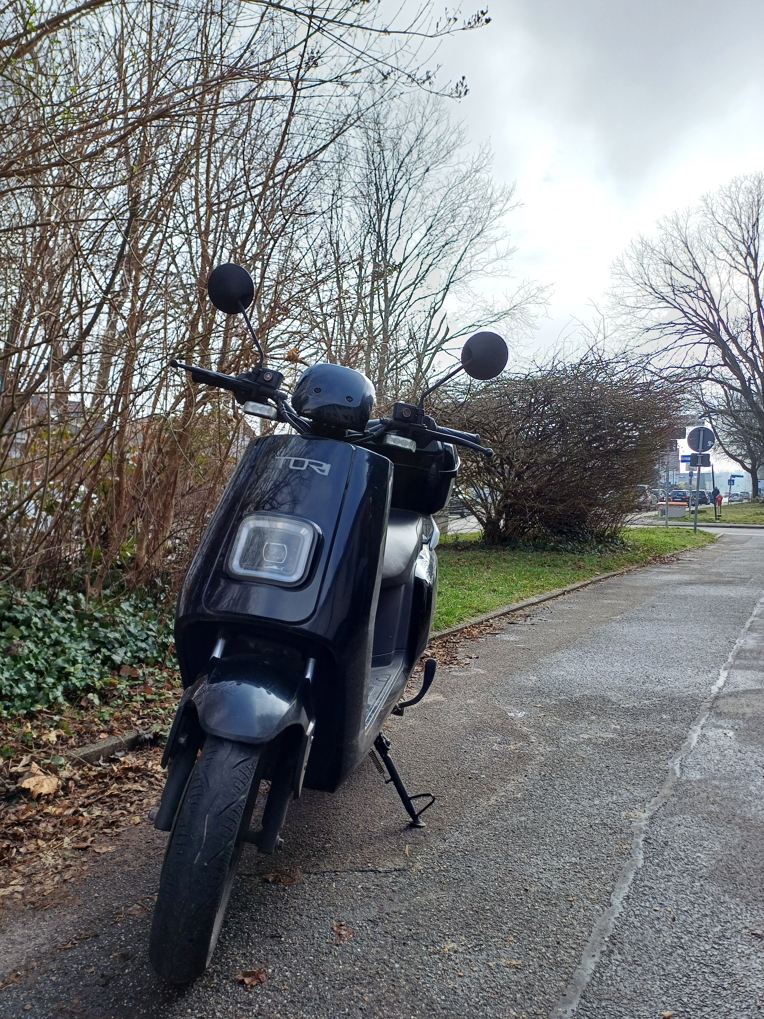

Erfahrungen in 7.500 km mit dem Tori Swift
Geliefert wurde der Roller dann Mitte November 19. Mit 2 Batterien Topcase und 2 Ladegeräten. Eigentlich für meinen Sohn, aber der Filius will wohl lieber warten und gleich Auto fahren. Also fahre ich den Roller seitdem hauptsächlich und der Rest der Familie (Frau, Tochter,Sohn) fährt nur gelegentlich mit dem "Familienbenutzer".
Fahrverhalten: Etwas anders als der Vorführroller. Vom Start weg wird bis auf Tacho 55 beschleunigt und dann langsam auf Tacho 47 (GPS 40) gebremst. Nervt ein bisschen aber ist zu ertragen.
Reichweite: Angangs 52 km/Akku bis zum "Akkuschutz". Interessanterweise hat sich das bis jetzt auf 62 km/Akku verbessert. Warum weiß ich auch nicht.
Verarbeitung: Auf den gesalzenen Winterstrassen fing es sofort an aus allen Spalten zu "blühen". Hier haben die Jungs aus China etwas Nachholbedarf. Einige Teile wurden offensichtlich NACH dem Zusammenbau lackiert. Da gibt es dann keinen Rostschutz. Abhilfe: Mit dem Pinsel 50% Triethanolamin-Lösung auf die Spalte. Stoppt den Gammel und verhindert neuen. ( Ja, ich bin Chemiker und arbeite im Korrosionschutz).
Ansonsten kein Klappern, kein Quietschen, keine Aussetzer.
Service: Top!! Nur einmal benötigt. Eine Notbremsung mit Ausweichen in ein fettes Schlagloch hat die Gabel wohl etwas überlastet. Das Ding fing an zu ölen und stellte die Federung ein. Anruf. Roller geholt. Leihroller erhalten. Gabel ausgetauscht. Roller gebracht. Und das Ganze für 0 € ohne irgendwelche Diskussionen!!! RESPEKT!!!

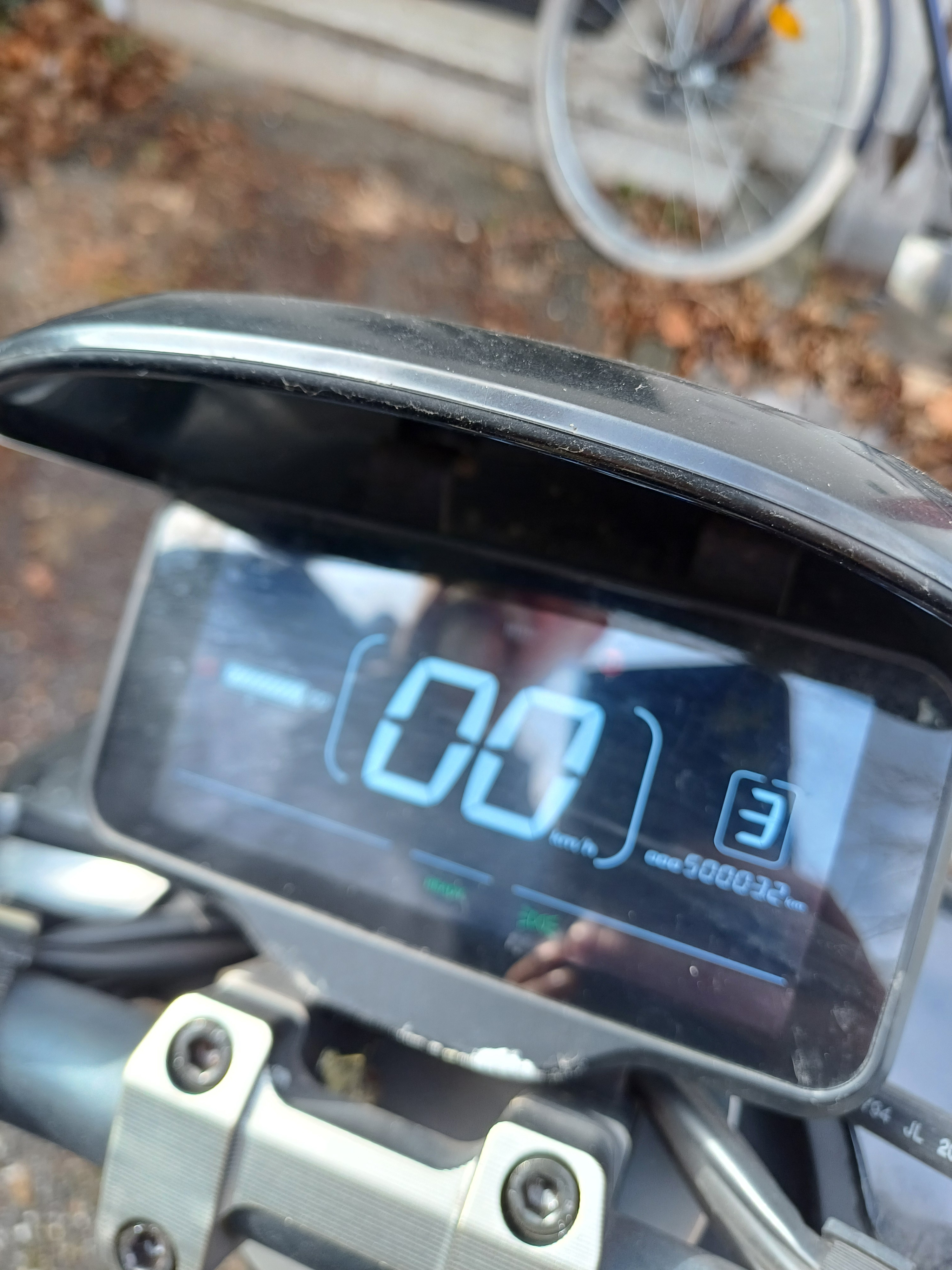

km 10.000
Läuft und läuft und läuft.
Die Reichweitenzunahme hat sich auch erklärt. 5°C, Nieselregen, Winterfell mit Regenklamotten und es sind wieder 52 km je Akku. Hätte nicht gedacht , daß der halbe m² mehr im Wind so viel ausmacht.
