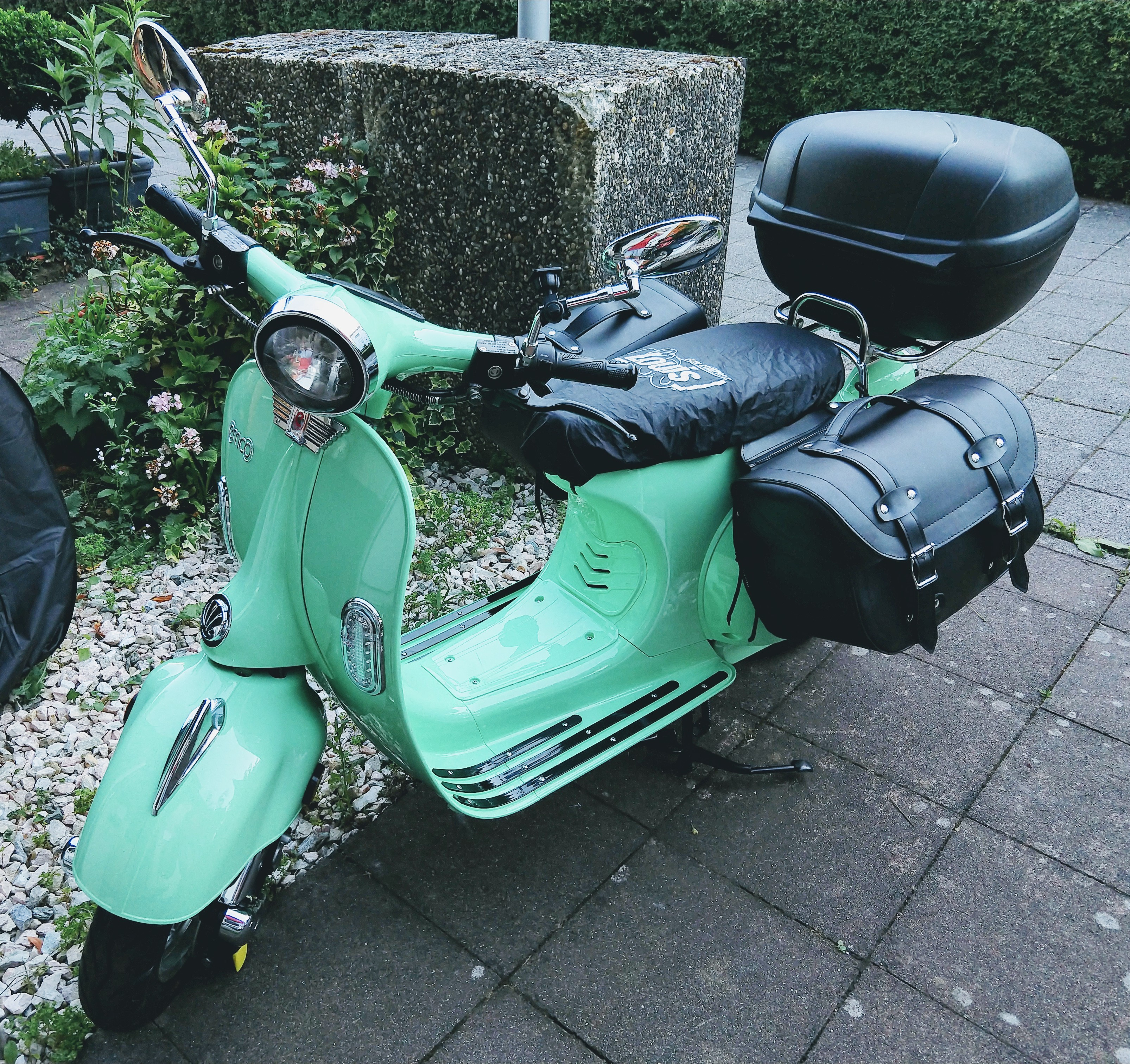

muss ich/ darf ich Reflektoren an den Satteltaschen anbringen? (Zum bsp Klebereflektoren/selbstklebendes Reflektorband)
Und wie sieht es beim Topcase aus?
Falls ja müssen diese eine bestimmte Farbe haben, je nachdem ob sie an den Seiten, oder hinten angebracht sind? :?:

wenn die Seitentaschen die serienmässigen Reflektoren verdecken, solltest Du darauf orangene Reflektoren kleben.
Ich habe rund um mein Topcase dieses Reflektorklebeband geklebt. (Lieferzeit aus China ca. 3 Monate!)
Meines Wissens darf man nur vorne am Roller keine farbigen Reflektoren anbringen, nur weisse.
Dafür hinten keine weissen Reflektoren. Wegen der Erkennung der Fahrtrichtung : weiss wie beim Scheinwerfer nur nach vorne.

Verstanden....Reflektoren
• vorne weiß
• Seite orange
• hinten rot (?)

rollerlady hat geschrieben: Di 30. Jul 2019, 13:39 . . .• hinten rot (?)
Soweit mir bekannt geht auch orange, jedenfalls habe ich die orangenen Reflektoren auch hinten auf das Topcase geklebt.
Bisher hat mich die Rennleitung deshalb nicht angehalten. Aber mit Rot solltest Du auf der sicheren Seite sein.

...Reflektoren
• vorne weiß
• Seite orange
• hinten rot...
Genau so! (Die seitlichen können auch gelb sein.)

Es gibt noch etwas:
die Begrenzungslichter, im Falle eines Einspurigen der Scheinwerfer und das Rücklicht, dürfen höchtens 40 cm vom äußerem Fahrzeugrand zur Fahrzeugmitte angebracht sein.
Im Klartext Satteltachen, Koffer, aber auch Lenker dürfen nicht über 40cm über das Licht hinausragen. Wenn doch, müssen zusätzliche Begrenzungslichter (selbstleuchtend, keine Rückstrahler) angebracht werden. Das gilt auch für die Zuladung...
