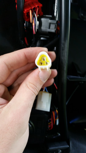

der Sensor am Vorderrad ist mit Sicherheit nicht Verschlüsselt das ist nur ein Drehzahlmesser der ein Impuls sendet würde ich mal behaupten. Deshalb würde ich Diesen "bearbeiten" und nicht am Motorcontroller herumpfuschen.
Ich habe mir noch nicht den Stecker angesehen mit dem der Sensor mit dem Roller verbunden ist aber ich vermute da könnte man komplett ohne Bastelei am Roller dazwischen und alles wieder Rückgängig machen wenns nicht Funktioniert.
