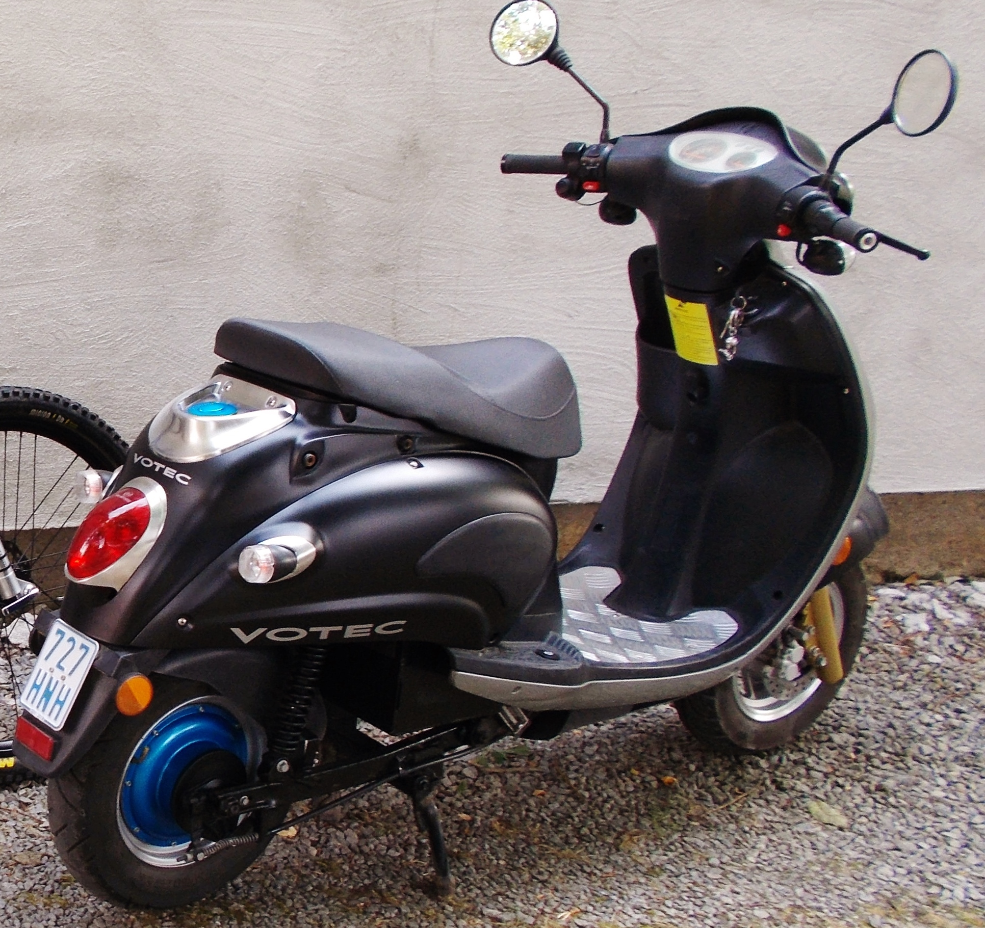

Hallo
Ich habe mir vor ca 2 Jahren einen gebrauchten Eco-Flash gekauft . Ich muß dazu sagen das ich mit keiner Erfahrung auf der Suche war . Irgendein Elektroroller sollte es sein , nicht so weit weg von meinen Wohnort sollte es sein und ein billiges Bastlerprojekt sollte es werden mit den dazugehörigen Pabieren zwecks Zulassung . Ich habe zuvor noch nie einen Roller gefahren und hätte mir das auch garnicht vorstellen wollen . Ich wurde dann auch fündig und habe für 250Euro einen roten Roller der bedingt fahrbereit war gefunden . Er hat so in etwa wie in diesem Bericht ausgesehen .
https://www.faz.net/aktuell/technik-mot ... 92509.html
Er ist gelaufen allerdings etwas träge und mit ca 5 Km Reichweite . Der Rahmen war wohl durch den Winterbetrieb ganz schön rostig und einige Kunstoffteile gerissen und zerkratzt . Mit einem Testakku der jetzt in meinem Retroroller verbaut ist ist er aber richtig gut gelaufen und ich muß zugeben das mir das Rollerfahren richtig spaß macht . Im nächsten Arbeitsschritt wurde der Roller weitgehend zerlegt , der Rahmen so gut es ging entrostet und angepinselt , Die abgebauten Kunstoffteile geklebt verschliffen und lackiert . Selbst der Nabenmotor und die Gabel wurden etwas aufgefrischt . Als Hauptfarbe habe ich einfach matt-schwarz genommen und für die Frontverkleidung ein rauchiges silber in glanz . Ein paar Kleinteile wie auch der Motor wurden blau und alles was Chrom war bekam einen Schliff . Ich denke so sieht er jetzt etwas moderner aus . Als nächstes soll ein neuer Akku gebaut werden . Ganz sicher bin ich mir dabei noch nicht aber er soll kostengünstig aufgebaut werden und aus einen Hauptakku bestehen und einen Zusatzakku evtl in einer Transportbox hinten .
Am Wochenende mach ich mir dazu mal nähere Gedanken wie das ganze aussehen soll und ob das funktioniert mit den gebrauchten Akkupacks die ich noch da habe .

Mein GoE sieht zu 92 % auch so aus. Da fehlt links am Lenker bestimmt auch der Halter für die Verkleidung. Roller Nummer 1 habe ich auch abgeschliffen und frisch konserviert. Hast du Blei oder Lithium-Akku?
Ich sehe gerade das du eine Trommelbremse hast, dann wäre am Lenker Platz für den Halter...

Fasemann welchen Halter meinst du . Am Lenker ist alles soweit fest . Allerdings habe ich eine kleine Änderung vorgenommen . Der Lenker ist jetzt minimal breiter und links habe ich ein Voltmeter . Ich mache am Wochenende mal bessere Bilder . Orginal waren Bleiakkus verbaut aber ich will auf Lithium umstellen . Ich habe noch ein paar Packs übrig und prüfe diese gerade durch . Ich habe das Thema hier schon mal angeschnitten aber da konnte und wollte mir niemand weiterhelfen bzw Tipps dazu geben . Zur Zeit arbeite ich an den Verpackungen für die Akkus . Der Hauptakku soll unter Die Sitzbank kommen und zur Reichweitenerhöhung soll noch ein kleinerer in die Transportbox . Diese soll auch abnehmbar werden um evtl auf mein Trikefahrrad montierbar sein . Die Transportbox habe ich über Ebay besorgt und dazu gleich in matt-schwarz um das lackieren zu sparen . Den orginalen Gepäckträger muß man dazu etwas abändern sonst sitzt die Transportbox mir zu weit hinten .

Schau Mal unter GoE, Licht zu weit links oder Neuvorstellung. Links am Lenker steht eine Zunge hoch, da ist das Oberteil der Verkleidung festgeschraubt.
Achim hat seinen Roller von Pb auf Li umgerüstet. Der 48 V Controller verträgt bis 56 Volt, dann läuft er auch über 55 km/h

Fasemann ich schau mir das am Leker nochmal an . Ich habe testweise einen Akku mit ca 58,5V verbaut und er ging damit gut . Allerdings lief er nicht so schnell . Evtl gerade so 50 km/h . Mein Retroroller jetzt mit dem gleichen Akku hingegen bis zu 65 Km/h . Aber der Eco-Flash zieht etwas besser bis 30 km/h

Da habe die Bilder versteckt, links ist durch den Behälter der Bremse der Halter an Lenker nicht vorhanden, aber in der Verkleidung ist das Gewinde für die Schraube vorhanden.
