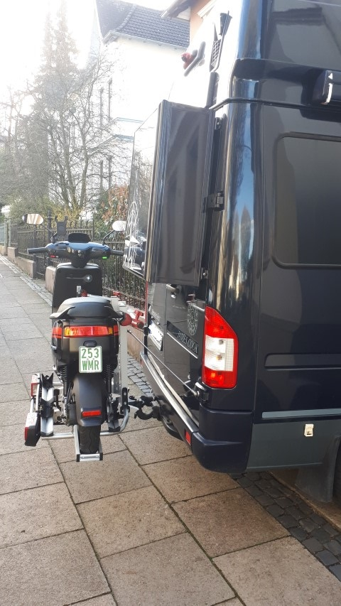

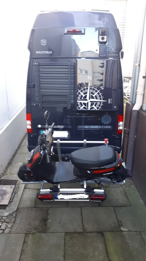

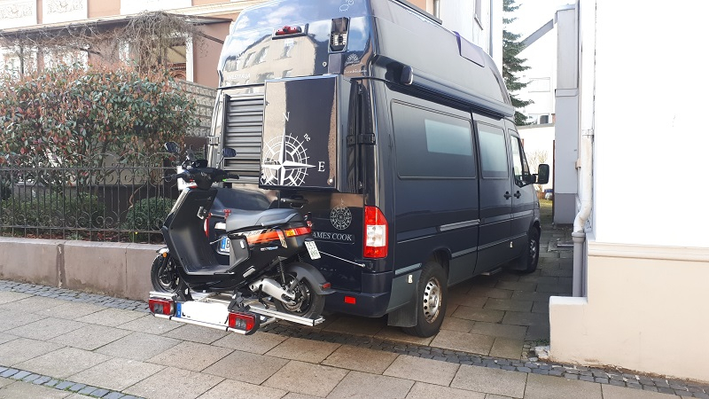

Moin!
Klar geht das! Aber nicht nur die Stützlast (sollte min. 100kg sein) muss passen, auch das zulässige Gesamtgewicht muss beachtet werden!
Roller M+: 59kg ohne Akku
Träger: 28kg
Das reisefertige Gesamtgewicht betrug 3580kg, also leicht über den 3,5t. Die Österreicher mögen solch eine Überschreitung nun gar nicht mehr. Dort gilt ab 1.1.2019 die 0% Toleranz. Strafen liegen dort zwischen 90€ und 5000€!
Hier meine neue Lösung:

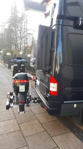

Moin!
Ich habe noch zusätzliche Drehmomentabstützungen (8mm Edelstahlstangen mit Kugelköpfen) vom Träger zu den Hecktürenscharnieren gebaut.
Die Streben am Träger habe ich verstärkt... der Roller sitz bombenfest am Womo… da wackelt nix!
so long...

Moin!
Der Roller wird mit den üblichen Fiamma Bike Block pro Klemmen am Haltegriff neben der Sitzbank und am Gepäckhaken (aus ALU gefräst) am Träger abgestützt. Damit der M+ bei einem Schlagloch nicht abhebt wird er mit einem Ratschenspanngurt über die Fußablage herum am Träger befestigt. So sitzt er bombenfest und ich kann den Träger noch abklappen. Eine Auffahrrampe, die rechts angelegt werden kann, wird der Roller ohne Mühe auf den Träger geschoben.
so long...
