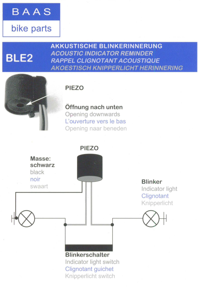

Ich möchte so etwas gerne bei meiner Cux haben, jedes Blinken soll mit einem Ton signalisiert werden.
Nur kenne ich mich mit der Verkabelung nicht aus, kann mir jemand mitteilen, wo ich die 3 Kabel anschließen muss?

Du brauchst drei Leitungen: Masse (ist bei der CUX jedoch nicht am Rahmen, also Minuspol der 12V-Versorgung) und die beiden Blinkerleitungen. Wenn Du die Threads gelesen hast, bist Du auch über mein Posting über Position von Kabeln und Farben unter der Sitzbank gestolpert. Ich bin jetzt zu faul zum Suchen...
edit: viewtopic.php?f=102&t=8591&start=160#p135885
und die Links darin

Die habe ich gefunden, schöner wäre es jedoch vorne an die Kabel mit den stromdieben zu gehen, deswegen meine Frage hier.

Dann musst Du auch schreiben dass Du das vorn anklemmen willst ... oder habe ich das zwei Mal überlesen?
Im Thread dort wollte jemand sowas im Lenkergehäuse platzieren - frag doch mal den per PM.
Ganz vorn wäre das sicher noch an dem kurzen Bäumchen von der Ecu mess/machbar, aber wegen der Steckerprobleme dort würde ich den Bereich zum Basteln strikt meiden... Kontaktprobleme am großen Ecustecker führen schnell zu massiven Funktionsausfällen (aber glücklicherweise keinen dauerhaften Defekten).
Der Bereich unter der Sitzbank ist gut zugänglich und es hat viel Platz. Nicht ohne Grund habe ich mich dafür entschieden.

Dann schau ich mal unter der Sitzbank nach, da für den Einbau des BLE2 ja rechter und linker Blinker egal ist, da du die Farbe nicht 100% im anderen Beitrag benannt hast.
Mit Masse muss ich dann mal schauen, bei dir ist es ja die grüne Leitung.
