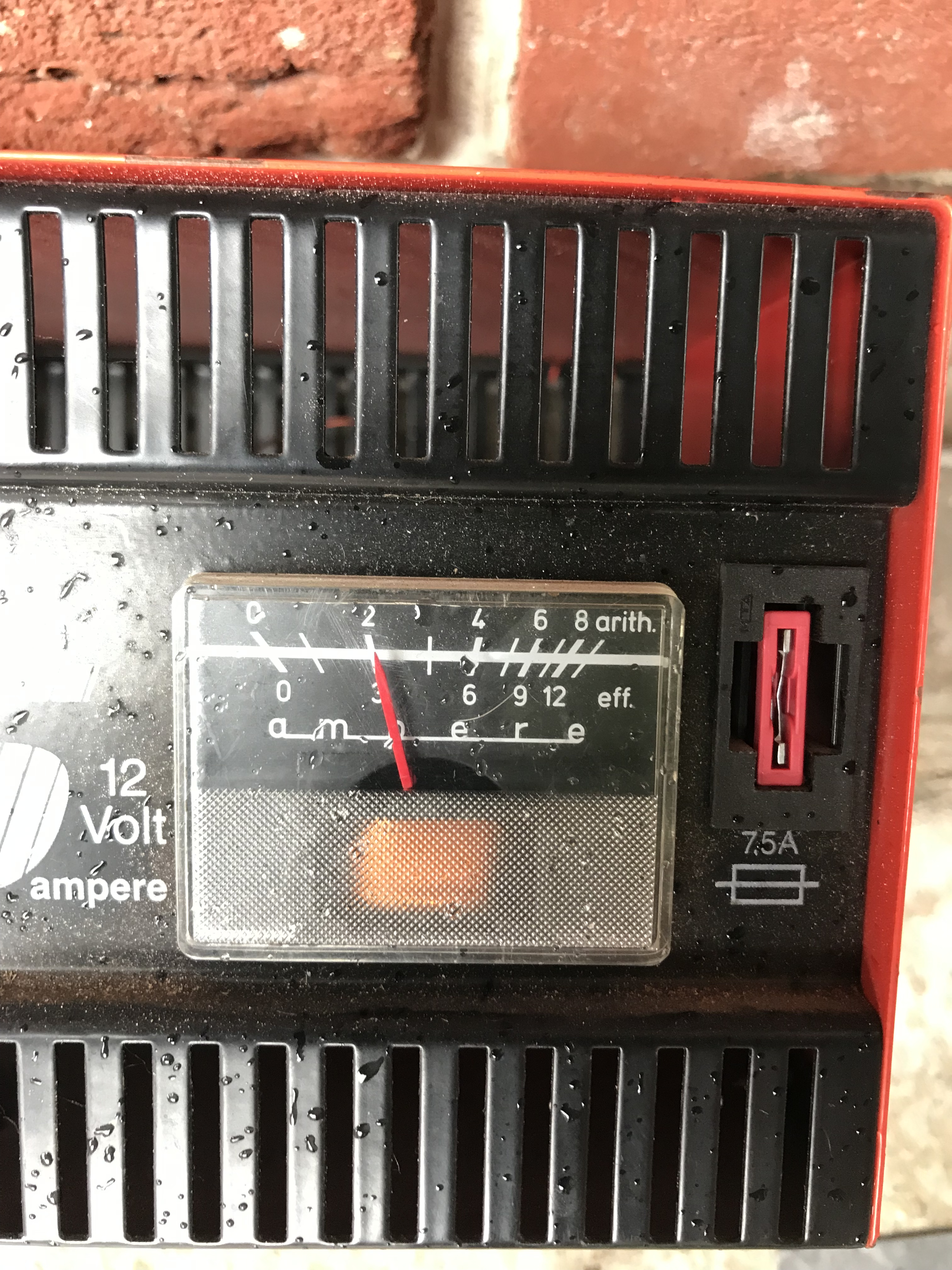

Ich habe den 11,82 Volt nun alleine an ein Autoladegerät gehangen. Der scheint mächtig Strom zu ziehen?
Reicht der eine Akku obwohl er ja noch fast 12 Volt hat, dass der Roller kaum fährt ?

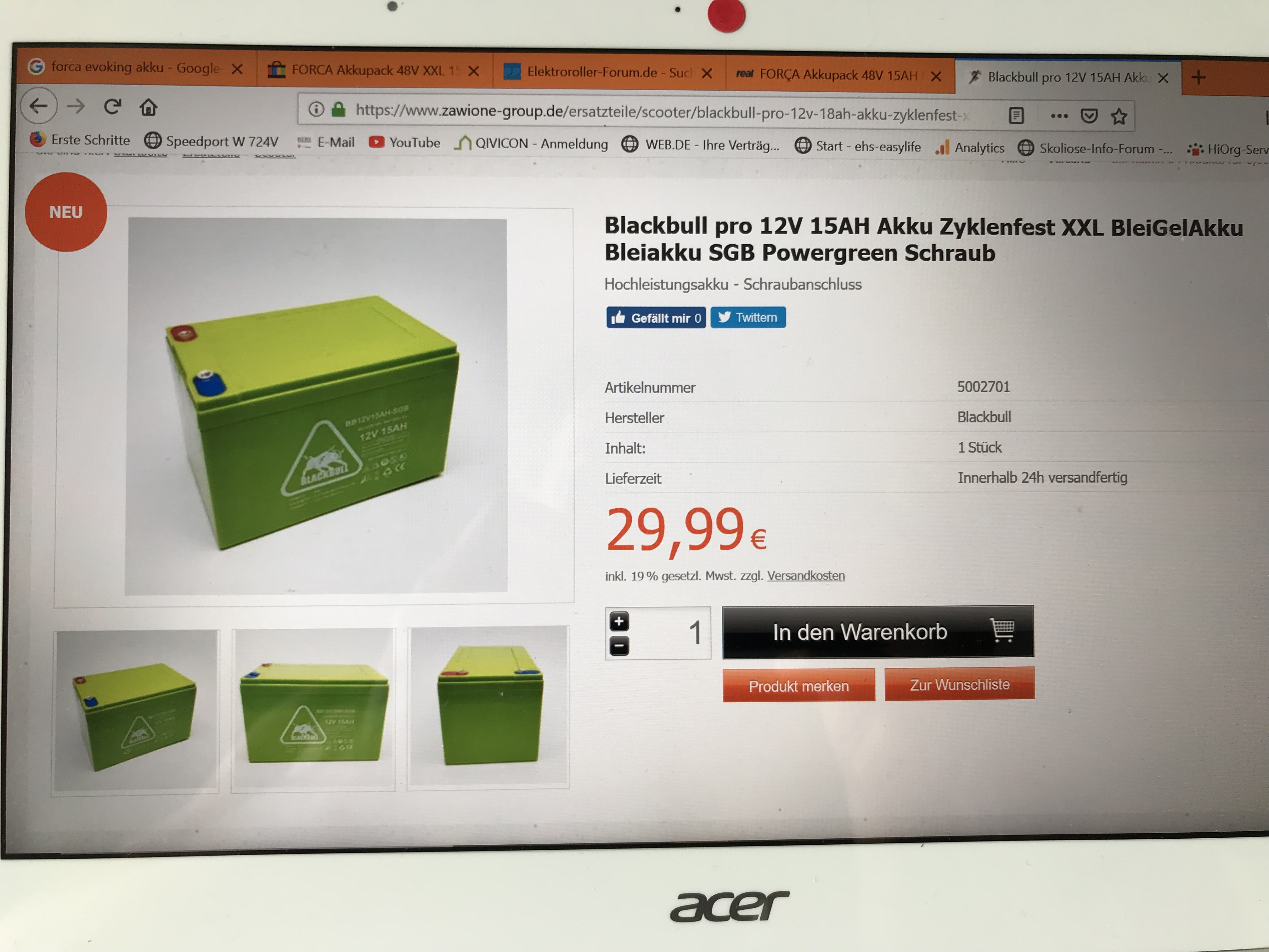

Ich suche vorsichtshalber schon mal nach neuen Akkus.
Habe auch welche gefunden.
Beide sind vom Hersteller BlackBull
Beide 12 Volt 15AH
Beides Blei Gel AGM
Nur im Einzelkauf ist der Grüne 30 Euro günstiger.
Kann mir jemand einen Unterschied zwischen den beiden Akkus geben.
Oder einen Tipp welche Akkus ich kaufen soll.
Vielleicht ja auch Li Akkus da ich den Roller so selten brauche.
Muss ich bei den 15 AH bleiben.
Beide 12 Volt 15AH
Beides Blei Gel AGM
- Afunker
- Beiträge: 2735
- PLZ: 66953
- Wohnort: Pirmasens
Re: Akku Platt???
zuerst einmal wäre die Frage: Was sind die Original Akkus? Blei? Dann sind die in Reihe auf 48 V (4x12 V) geschaltet.
Heisst soviel wie, die Gesamtspannung beträgt 48 V im fast leeren Zustand. Die Gesamtkapazität bleibt bei den 15 Ah....
Bei voller Ladung müssten knapp 54 V Gesamtspannung (geteilt durch 4: 13,5 V) bzw. 13,5 V Einzelspannung ablesbar sein.
Das erreichen diese Akkus mit dem normalen Batterieladegerät für KFZ-Batterien nicht.
Im übrigen, müsste ein spez. Ladegerät die 4 Akkus komplett laden (mit Ausgleichsladung!)
Ein solches wäre z.B. das hier https://www.westfalia.de/shops/akkus_ba ... -akkus.htm
Aber aufpassen! Vermutlich ist das nur für Einzelladung vorgesehen?
Also nur ein 12 V Bleivlies/Gel oder so und wenn du später auf Lithium Akku umsteigen solltest, kannst du das Ladegerät weiter verwenden.
Bei den neueren (Einzelstück knapp 30 Euro, 4x knapp 150 Euro; wobei da vom Preis her die Verkabelung mit dabei sein dürfte?)
ist das erste ein Bleigel, die anderen auch?
Lithium können die 4 Stk. vom Preis her nicht sein....
Bleigel sollten es schon sein, wegen der BMS/Controller vermute ich mal?

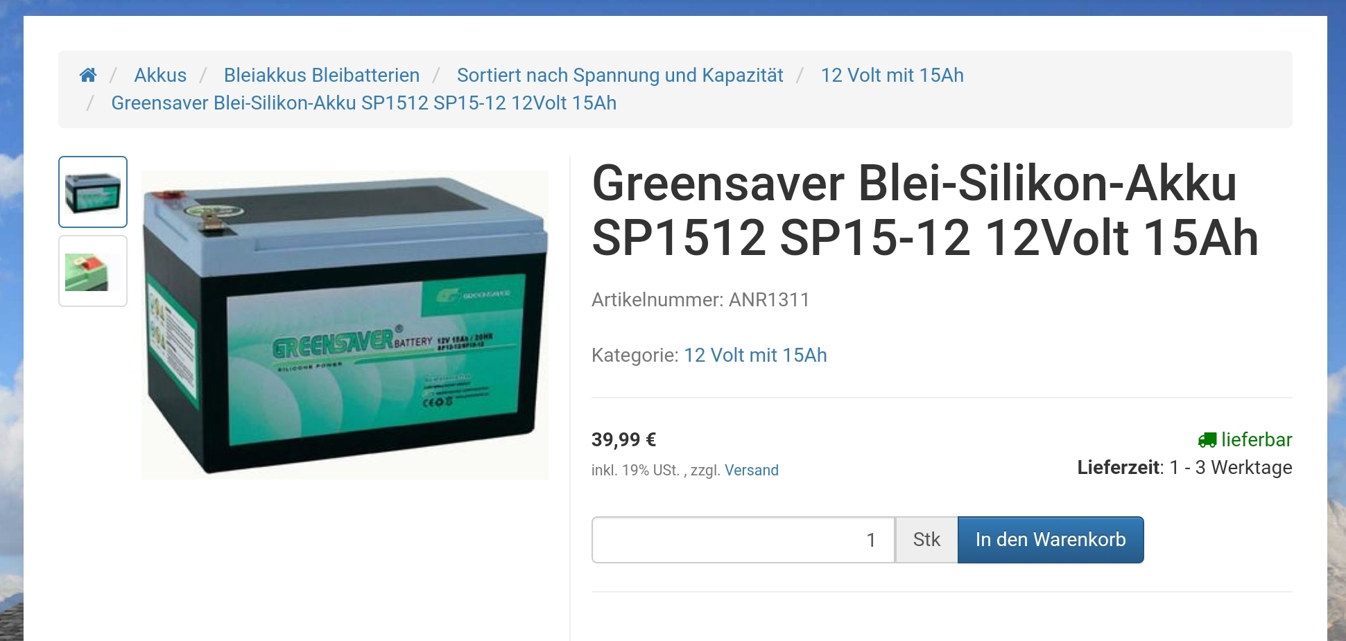

Hallo Jörg,
wenn die Akkus nach dem Laden nur 12V haben, dann dürften sie hin sein. Unter Last bricht die Spannung sicherlich zusammen.
Wenn du neue Akkus suchst, dann nimm gleich vernünftige, zu denen es auch ein Datenblatt gibt.
Ich würde dir Greensaver empfehlen.
https://www.akkustadl.de/Greensaver-Ble ... 2Volt-15Ah

@Harry. Wie spricht für die Greensaver Akkus. Ist das etwas renommiertes?
Die von Forca vorgeschlagenen sind doch auch Blei Gel oder?
LG Jörg

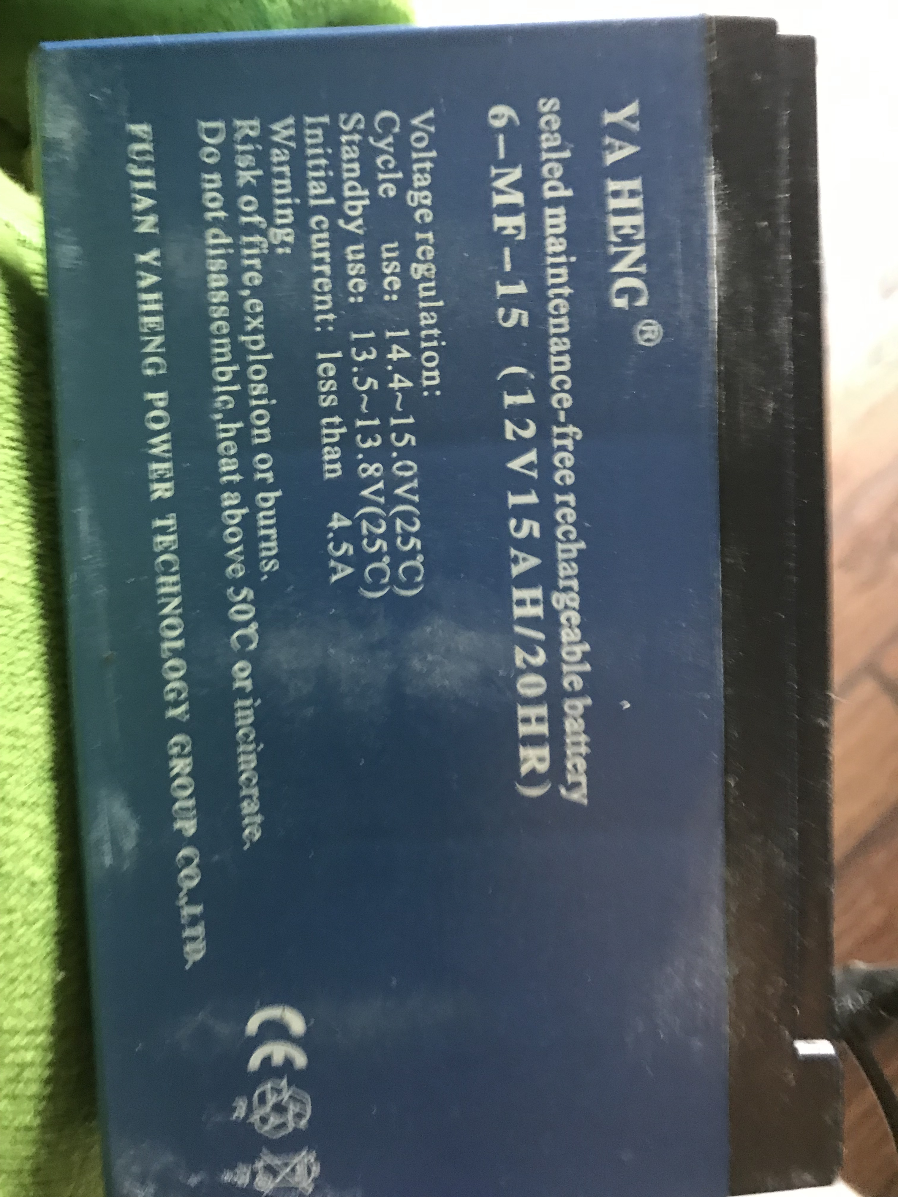

Ich habe keine Ahnung was die original Akkus sind.
Ich kann aber ein Foto machen.

Wenn du in die Suche "Greensaver" eingibst, findest du sehr viele Beiträge.
Ich habe mit den Akkus von Greensaver gute Erfahrungen gemacht.

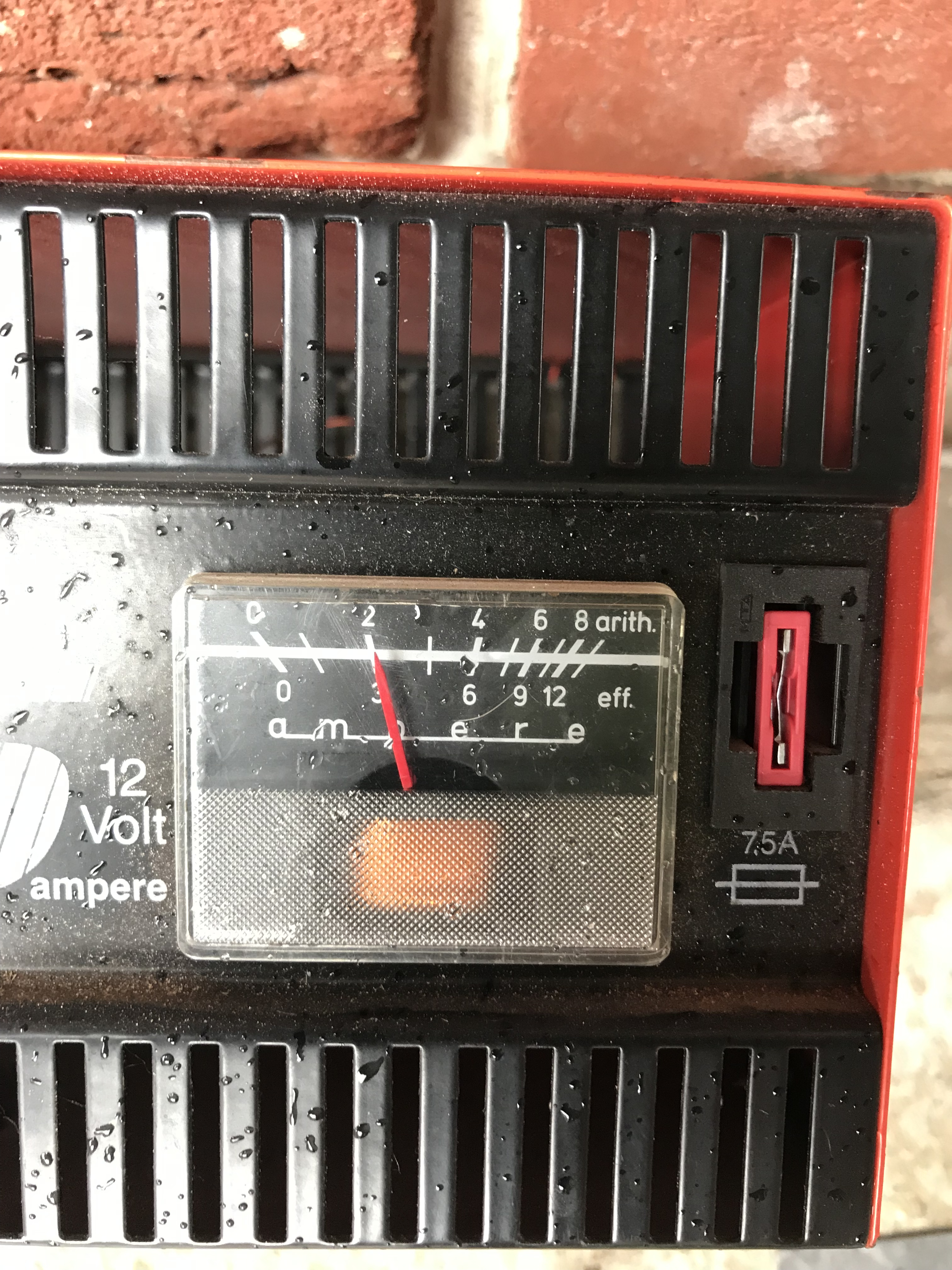

Der Akku mit 11,82 Volt nach einer Nacht einzeln am Ladegerät

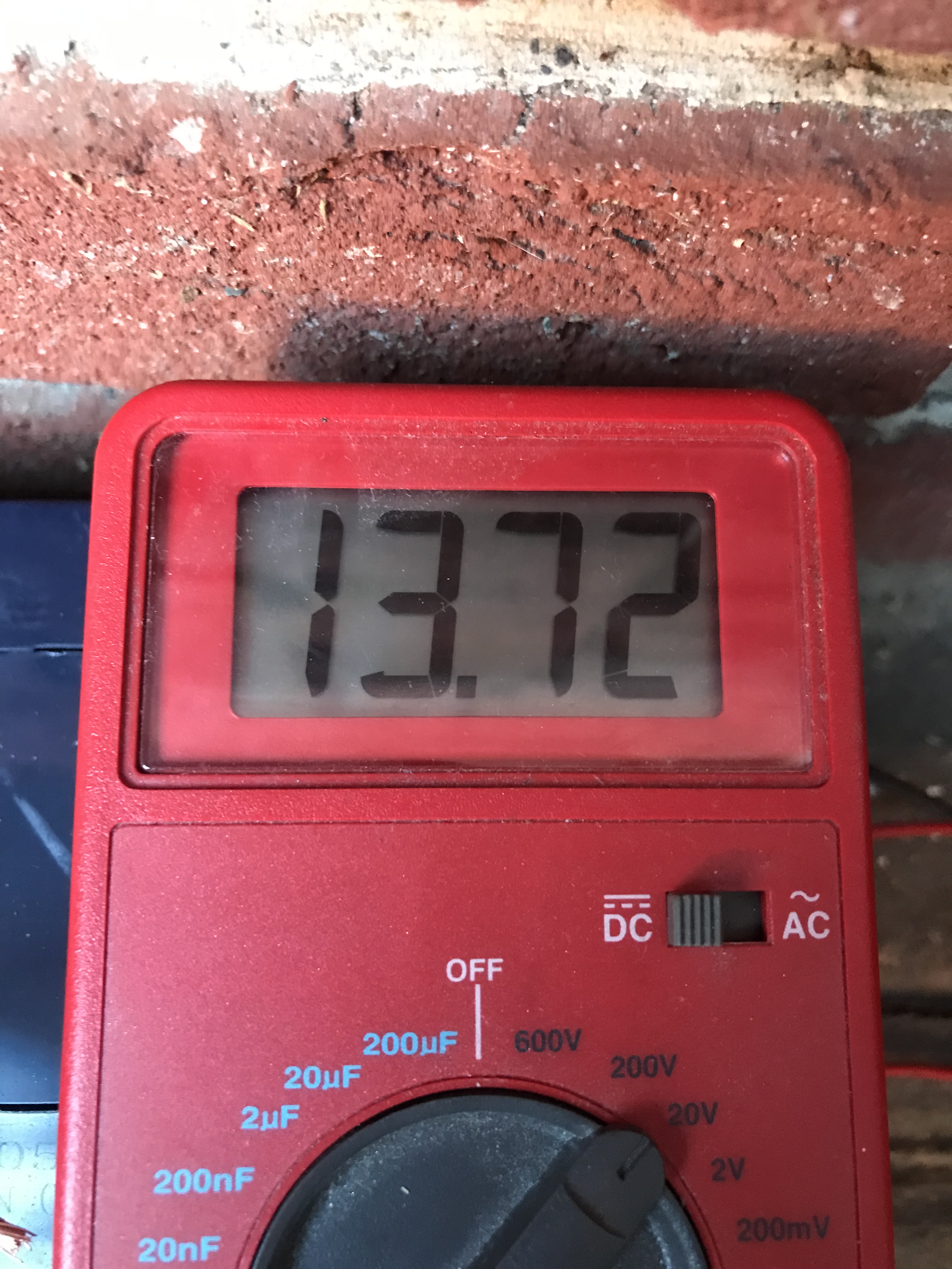

Ich wüsste jetzt nicht welchen Verbraucher. Hab da nix auf 12 Volt hier. Mein Plan war jetzt alle vier Akkus einzeln zu laden, und dann eine Probefahrt zu machen.
Ich hatte im Urlaub das Original Ladegerät angeschlossen und die LED im Ladegerät ging nach einer Weile von rot (Laden) auf grün (Voll).
Aber die Akkus waren alles andere als voll Und die LED am Lenker zeigten weiterhin Min. an
Der zweite Akku der jetzt lädt ist schon bei 14,2 Volt.
