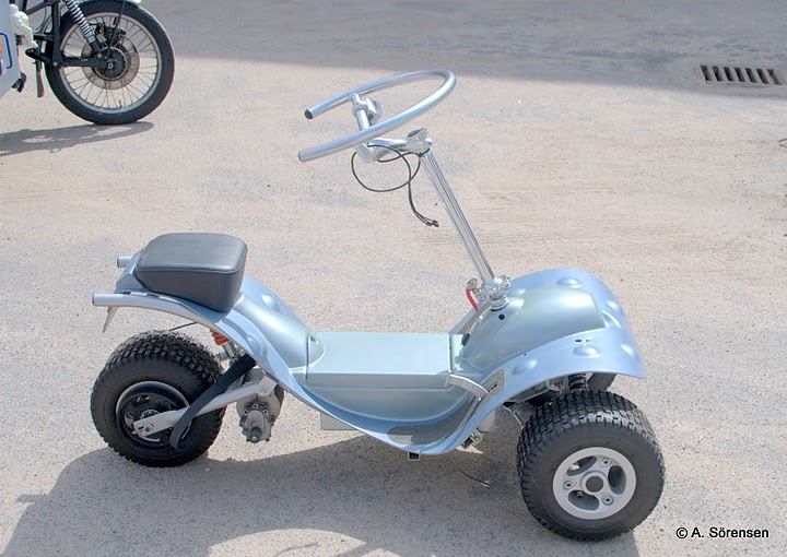

Achso und hier mein neustes Projekt, ein E - Trike mit 36 Volt My1020 Motor 800 Watt :)
guckst du : http://picasaweb.google.de/manuskynoell ... directlink
Motor My1020 : http://picasaweb.google.de/manuskynoell ... directlink
