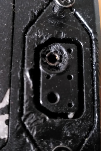

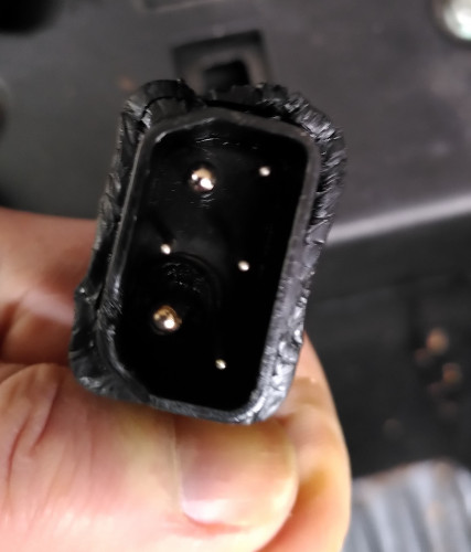

Hallo, nachdem mir der Accu mit dem Stecker verschmolzen ist, habe ich keine Lust mehr auf E- Roller fahren.
Deshalb möchte ich den Accu mit beschädigter Steckdose, sowie die Cux mit leicht verschmorten
Stecker an Bastler verkaufen.

Das ist partiell einfach Unsinn. Das Verschmoren der Kontakte bei der CUx hat absolut gar nichts mit Kabelquerschnitten zu tun. Das Problem sind die Stecker, die bei dem ständigen Gebrauch dazu neigen, erhöhte Übergangswiderstände zu haben und dann kippt die Sache irgendwann ins Brenzlige. Fragt mal alle, die ihre Kontakte regelmäßig gesteckt und mit irgendeinem Kontaktfett (bei mir: Electro-Lube) gefettet haben. Da gab es allenfalls mal lauwarme Stecker, aber keine Schmorstellen. Mit beiden Steckerformen.

die Buchse ist nicht vergoldet oder versilbert, um den Übergangswiderstand zu minimieren. Bei Aliexpress habe ich solche gesehen.
Ich reinige seit einem Jahr wöchentlich die Stifte mit Kontaktspray. Das hilft auch.
