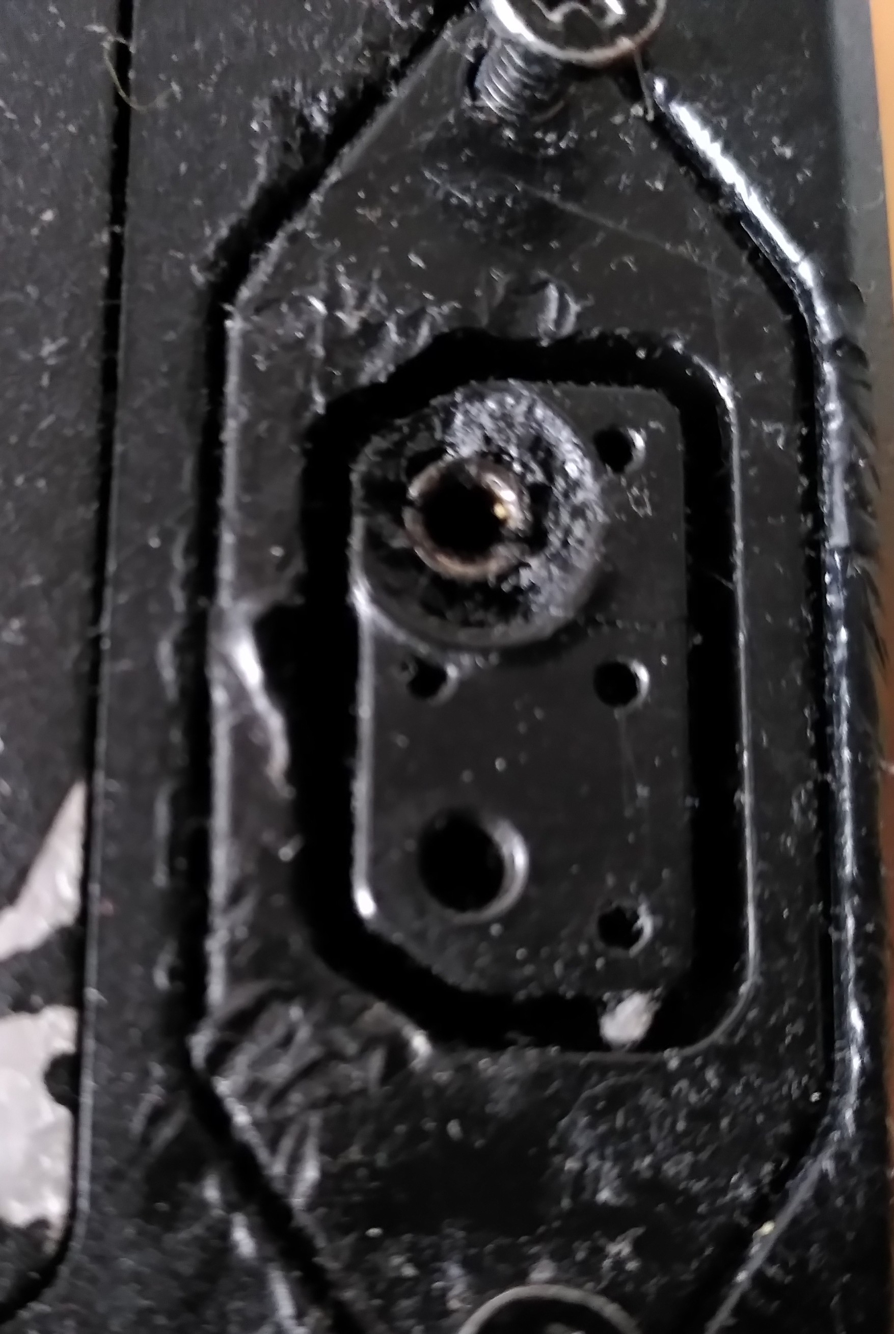

Hallo, nachdem mir der Accu mit dem Stecker verschmolzen ist, habe ich keine Lust mehr auf E- Roller fahren.
Deshalb möchte ich den Accu mit beschädigter Steckdose, sowie die Cux mit leicht verschmorten
Stecker an Bastler verkaufen.

Oioi, das klingt aber richtig nach Frust. Du Armer.
Was sagt denn Dein Händler zu sowas? Oder ist die schon älter als zwei Jahre?
Überhaupt: ein paar mehr Daten wären nicht schlecht. km-Stand, Alter, offen gefahren? Die neuen runden Kontakte so zu verkochen ist ja wirklich schon übel. Ich hatte meine CUx kurz vor Garantieende noch extra umrüsten lassen können. (und viel zu billig verkauft, schnief).
Wir haben hier übrigens einen eigenen Markt im Forum. Ich glaube kaum, dass sich viele Interessenten hierher verirren und die meisten werden auch schon eine CUx haben oder sich kein Bastelobjekt anlachen. Wobei sich diese Dinge mit ein wenig Mut auch von Elektronikbastlern problemlos fixen lassen, wenn man sich die passenden Stecker und Buchsen neu kauft.

Is ja dann eigentlich schön gelaufen, ich hatte bis letztes Jahr nicht mal 3000 km geschafft. Nur wie es so verschmoren konnte - das kann doch keine Langzeitfolge sein, da schreitet man doch eigentlich eher ein...

das MUSS sogar eine Langzeitfolge sein. Verhindern lässt sich das nur, wenn man zB eine Infrarotmessgerät hat und einen Vergleichswert. Oder man baut sich einen Temperatursensor bzw. Temperaturfühler ein. Oder noch besser: man baut sich eine Heizung+Kühlung ein. Hat ja Tesla im Modell S auch so gemacht und im Modell 3 glatt eingespartPfriemler hat geschrieben: Fr 1. Apr 2022, 21:30 das kann doch keine Langzeitfolge sein, da schreitet man doch eigentlich eher ein...
Der Hersteller hat vor der Verwendung der richtigen Materialien und deren Belastungstemperatur überhaupt keine Ahnung. Sonst hätte er seine Kabelquerschnitte ordentlich und korrekt berechnet.
Ich schnappe mir auch keinen HV-Akku von einer Zero und baue den in meinen Emax ein und wundere mich dann, warum mir am Gesäß höllisch wird und mein "heißer Ofen" sich in einen echten Feuerstuhl verwandelt
Die Super Soco TC Max ist ein richtig gutes E-Motorrad geworden, was man von TS+TC nicht gerade sagen konnte, mit den gleichen völlig unbrauchbaren Steckern

Das ist partiell einfach Unsinn. Das Verschmoren der Kontakte bei der CUx hat absolut gar nichts mit Kabelquerschnitten zu tun. Das Problem sind die Stecker, die bei dem ständigen Gebrauch dazu neigen, erhöhte Übergangswiderstände zu haben und dann kippt die Sache irgendwann ins Brenzlige. Fragt mal alle, die ihre Kontakte regelmäßig gesteckt und mit irgendeinem Kontaktfett (bei mir: Electro-Lube) gefettet haben. Da gab es allenfalls mal lauwarme Stecker, aber keine Schmorstellen. Mit beiden Steckerformen.

die Buchse ist nicht vergoldet oder versilbert, um den Übergangswiderstand zu minimieren. Bei Aliexpress habe ich solche gesehen.
Ich reinige seit einem Jahr wöchentlich die Stifte mit Kontaktspray. Das hilft auch.
