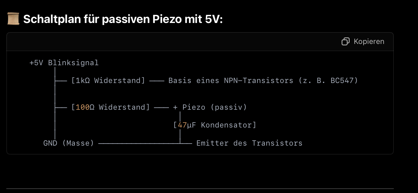

Mein neuer Schaltplan

@Pfriemler würde dieser Schaltplan funktionieren um das Geräusch zu ändern? Was müsste ich noch ändern um den Blinkersound in ein "klack" zu ändern?
Vielen Dank

Ich hatte das auf die längere Bank geschoben, weil ich noch ein paar Gedanken dazu verifizieren wollte. Ich kann diese Sorte Zeichnungen leider schlecht interpretieren, selbst bevorzuge ich eine einfache Handskizze auf Papier und Scan oder Foto davon zur Veröffentlichung.
Im letzten Schaltplan haben Kollektor des T und - des Piezos keinen Kontakt. Also nein: Die Schaltung würde nicht funktionieren. Du kannst mir jetzt auch noch 10 weitere Schaltungen vorlegen in ähnlicher Art, mit mglw. ähnlichem Ergebnis. Am Ende helfen ein paar Ideen (hatte ich weiter oben schon) und dann bin ich ein praktischer Mensch: Ich stöpsele sowas gern auf dem Steckbrett zusammen und probiere mit einem Taster (hier besser Umschalter) am Labornetzteil, ob das funktioniert. Wenn ich da eine einfache nonplusultra-Lösung im Kopf hätte, wäre das längst passiert.
Ganz generell: Ein Piezo dieser Größe ist nicht in der Lage, ein ausreichend lautes Klackgeräusch aus einem Einmalpuls zu produzieren. "Ja aber im Auto" mögen jetzt einige einwenden, ja, aber da ist die Geräuschkulisse eine ganz andere als draußen auf dem Roller. Außerdem vermute ich im Auto tatsächlich Kleinlautsprecher, die ein "Klickklack" abspielen - vermutlich als eine nicht mal so einfache Signalfolge. Denn das Problem der zu kleinen Membran für einen Klick hat der Kleinlautsprecher auch. Man(n) kann aber einen Klick akustisch auch simulieren: Ein Blinkrelais hat einen kleinen Metallanker im als Resonanzkörper fungierendes Gehäuses, und dessen metallisches Geräusch besteht aus einem ganzen Frequenzgemisch. Am kürzesten und lautesten kommt man mit einem Piezo schon dahin, wenn man ihn auf Resonanzfrequenz betreibt, dafür aber so kurz, dass der abgestrahlte Ton im kHz-Bereich noch gar nicht als solcher zu erkennen ist. Das erfordert dann aber schon richtig Elektronik um das DIng.
Letztlich ist es eine Aufwands- und Kompromissfrage: Wie realistisch soll es klingen, wie laut muss es sein, welchen Aufwand kann und will ich betreiben? Und deswegen ist diese hier erwähnte MP3-Lautsprecherkiste einfach genial: Da spielt man sich einfach den Wunschsound drauf und fertig. Bei mir ist es das Blinkgeräusch des Zehoo AES8+, Yadea habe ich hier auch geteilt, man kann auch ein Klicken machen. Es braucht zwar auch hier ein wenig Elektronik, aber dafür wird es dann auch richtig gut. Es gibt nur einen kleinen Schönheitsfehler: akustischer und optischer Blinktakt sind dann nicht zusammen - aber das hatte mich noch nie gestört.
ceterum censio: Eine einfaches Klicken durch Spannungswechsel aus einem passiven Piezo wird im Stand leise zu hören sein, im Straßenverkehr und vor allem auch als Blinkererinnerung zum Ausschalten ist das dann völlig unbrauchbar. Da muss mehr Bumms rein. Nicht umsonst ist der Müllfahrzeugpieper im Silence ab Werk so laut.
Aber die Lösung mit einem impulsartig angesteuerten Selbstschwinger-Piezo probiere in ein paar Tagen (back home) mal aus. Im einfachsten Fall reicht dafür auch ein Kondensator als Umlader. Bei aller Schaltungssimulation nicht vergessen: Wir haben zwei Blinker (L, R) abzufragen.
