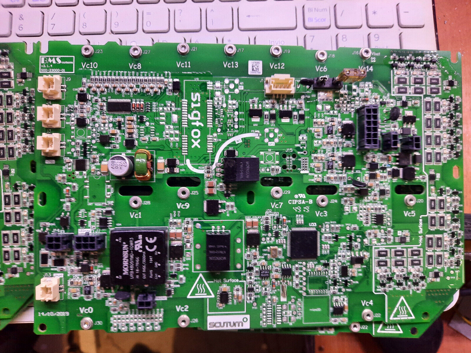

Das ist maximal die BMS-Platine. Mehr werden die auch bei Silence nicht tauschen. Ausserhalb der Garantie gäbe es immer noch Ersatz für 150 Öcken bei ebay.

Aber wissen wir, ob man die Platine neu parametrieren muss, oder irgendwas programmieren zur Wiederinbetriebnahme? Die nötige Software hat ja nur der Fachhändler. Man müsste mal dem Verkäufer bei ebay schreiben.

Stimmt, die Grunddaten kann mal wohl recht einfach draufschreiben. Sie spannende Frage ist, ob es ggf. eine bestimmte Firmware braucht, damit der Akku im Zielroller funktioniert. Nachdem aber ja ein Verleih- und Wechselsystem angedacht ist, wäre es nicht äußerst schlau, so was zu machen. Aber schlau und Silence ...?
Lästig ist halt, dass das BMS so aufwendig verbaut ist (einzelne Schraubanschlüsse für die Zellenkontakte etc.) Wenn das einfach nur Steckverbindungen wären... Deutet auch wieder darauf hin, dass Silence wohl gar nicht damit gerechnet hat, dass es mit dem BMS so viele Probleme gibt, und dass es da regelmäßigen Reparaturbedarf gibt.
