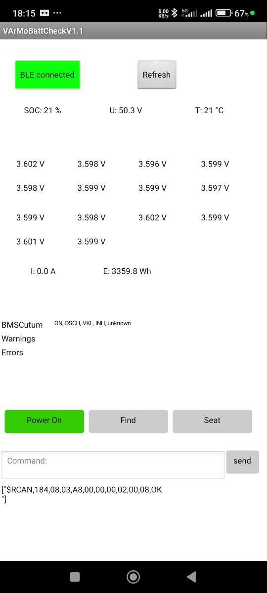

Und wieder grüßt das Murmeltier:
- kurzes Blitzen der Tagfahrlichter beim Versuch, den Roller fahrbereit zu schalten
- Akku lädt nicht mehr
Im März habe ich noch Garantie bekommen. Das dürfte jetzt Geschichte sein. Wobei: Folgefehler nach nicht erfolgreicher Reparatur?

Mir ist nicht ganz klar was sich abspielt. Du kannst per App auf den Akku zugreifen? Dafür braucht es intern CAN und 12V, oder sehe ich das falsch?
Gleichzeitig will sich der Roller nicht per Zündschloss einschalten lassen und will auch nicht laden? Lädt der Akku auch nicht ausserhalb des Fahrzeugs?
Kannst du den Akku über die Pins am Multiconnector starten? Irgendwie ist das strange.

In den App Daten fallen mir drei Dinge auf.:
Die Stromstärke ist hier 0 A, er sollte beim eingeschaltetem Roller einen Wert um die -0,5 A aufzeigen.
Die Ladeenergie zeigt nur während des Aufladens des Akkus Werte ungleich null an, hier steht er auf etwa 3,3kWh.
In den Scutum Flags sind das INH und unknown Flag gesetzt. Ich kenne die Bedeutung dieser Flags leider nicht, aber bei meinem Roller sind sie bisher noch nicht ausgelöst worden, wobei das unknown Flag wahrscheinlich bei meinem alte Roller noch gar nicht vorhanden ist.

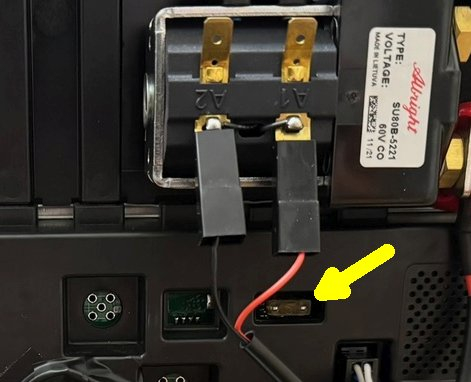

Dann würde ich schauen ob ein Garantiesiegel auf einer der Gehäuseschrauben zu sehen ist und die Sicherung auf der BMS Platine für 10 Sekunden ziehen.
Bei mir hat das dem komplett abgeschalteten Akku wieder auf die Beine geholfen. Dauert keine 5 Minuten.
Irgendwo hatte jemand hier im Forum Bilder vom Innenleben des Akkus gepostet. Darauf ist die Sicherung zu erkennen.

Gerold hatte damals schon interessante Nachrichten zum 0x184 - mir sind die Zurordnungen zu den Flags leider nicht ganz klar.
3-2024: $RCAN,184,08,03,A0,00,00,01,02,00,10,OK : ON,DSCH,INH,unknown
9-2024: $RCAN,184,08,03,A8,00,00,00,02,00,08,OK : ON,DSCH,VKL,INH,unknown
und
Pfriemler hat geschrieben: Do 7. Mär 2024, 16:48 ...Nur die letzte Ladeenergie blieb schon immer bei mir stehen, entsprechend hier der letzten morgendlichen Testnachladung....
Ich habe noch nicht genau auf die Geräusche geachtet, aber ich vermute mal, dass auch dieses Mal weder der Schütz im Akku für den Hochstrom anzieht und damit natürlich auch der Votol tot bleibt. Die Batterie schaltet sich natürlich bei Zündung trotzdem ein, Display Licht etc geht ja alles. Und damit gibt es natürlich auch Daten vom BMS inkl. der Fehlerflags.
INH assoziiere ich wie damals mit irgendeinem INHIBIT, Verbot der Nutzung/Einschaltung?

@error: Wenn der Akku wirklich so leicht zu resetten wäre ... Foto: viewtopic.php?p=338280#p338280
Die Sicherung die Du meinst ist die (edit:) zwischen Balancerkontakt Vc12 und Vc14 ?

Pfriemler hat geschrieben: Do 26. Sep 2024, 21:07 @error: Wenn der Akku wirklich so leicht zu resetten wäre ... Foto: viewtopic.php?p=338280#p338280
Das ist die Sicherung. Wenn ich das richtig erinnere liegt über dem BMS eine Plastikabdeckung. Mit einer Zange lässt sich die Sicherung gut greifen.
Die Nähe zu VC14 lässt vermuten, dass besagte Sicherung für genau solche Fälle gedacht ist. 8-)
Klingt jedenfalls als wäre dein BMS ähnlich verwirrt wie meins damals. Petzen wird es wohl nicht können, wenn du es stromlos machst. :lol:
Das Siegel auf einer der Eckschrauben ließ sich heil entfernen. Das ist nur ein runder schwarzer Aufkleber.
Ich bin mir nicht mal sicher ob ich das überhaupt wieder draufgepappt habe.
Also: Versuch macht kluch...

error hat geschrieben: Do 26. Sep 2024, 21:26 ... Wenn ich das richtig erinnere liegt über dem BMS eine Plastikabdeckung. Mit einer Zange lässt sich die Sicherung gut greifen.
2024 MR battery Si BMS.jpg (108.79 KiB) 1271 mal betrachtet
