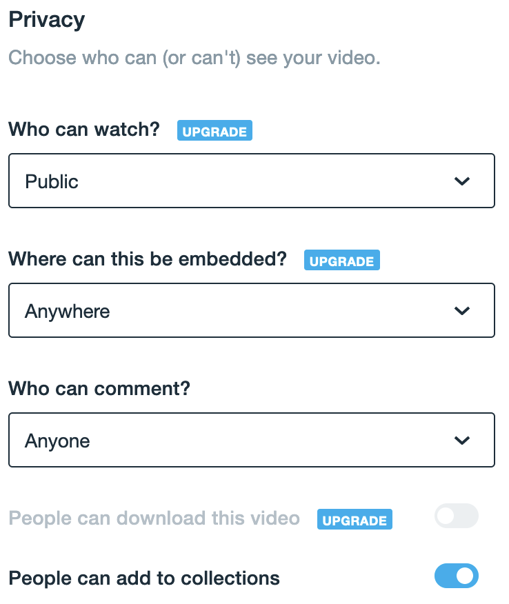

Kannst du die Videos so einstellen, dass man die auch als Vimeo-Gast sehen kann? Danke!

Hab ich eigentlich:Aperto hat geschrieben: Fr 7. Apr 2023, 17:16 Kannst du die Videos so einstellen, dass man die auch als Vimeo-Gast sehen kann? Danke!
