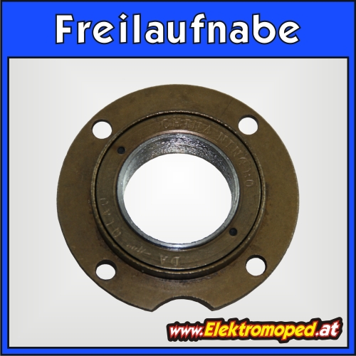

den Freilauf am Hinterrad gibt es bei dem Österreicher auch einzeln.
Freilaufnabe

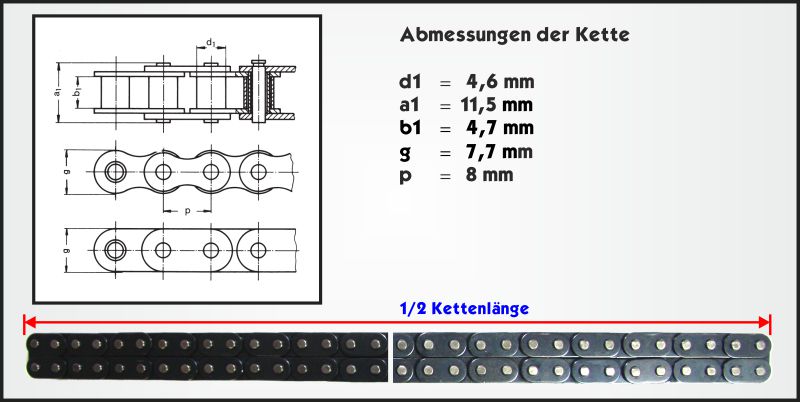

Wegen der 4-Loch-Befestigung braucht man noch ein passendes Kettenrad, das gibt es mit 63 Zähnen nur für die dicke Kette.

nun fehlt noch das Ritzel vorne für die dicke Kette
und eine dicke Kette.
Gespart hat man nur wenig, also kann man gleich das Komplettrad mit dicker Kette kaufen und dadurch doppelt aufrüsten.

was heisst hier dicke oder dünne Kette, das stammt aber nicht aus der Fachsprache. Rollenketten werden doch bemaßt in Rollendurchmesser- Kettenbreite (lichte Weite) - Rollenabstand und
Materialgüte ( Belastbarkeit ) in mm oder Zoll.

nun ist er gekommen Rolektro eco fun, da das Wetter schlecht ist habe ich gleich angefangen und eine 4 Zoll Freilaufnabe mt dazugehörigen Freilauf bei Elektrmoped bestellt, das alte Hinterradritzel
will ich selbst am neuen Freilauf anbringen, müßte eigentlich gehen, inneres Loch auf der Drehbank ausdrehen und die 4 Löcher bohren, das Ritzel glaube ich kann man bearbeiten.
Sigi

der Freilauf ist eingebaut, es ging alles wie geplant. Ich glaube dass man mit dem Freilauf Energie sparen kann, der eco fun rollt lustig weiter wenn man vom Gas geht.
