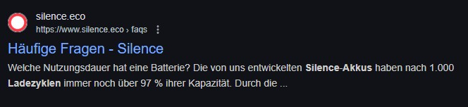

Kann man bei einem gebrauchten Akku feststellen wieviele Ladezyklen er schon hinter sich hat?
Der Hersteller sagt ja, dass der Akku 1000 Ladezyklen aushält wenn ich mich nicht täusche.

Escooter-user12123 hat geschrieben:
Mi 7. Mai 2025, 16:36
Es gibt einen Wert in den SCUTUM-Reports (charged energy total), der die Gesamtlademenge eines Akkus meldet. Vor meinem ersten Akkudefekt wurden demnach 296 kWh für 5880 km Fahrstrecke geladen = ca 5 kWh/100 km, zzgl. Primärwandlerverluste gut passend für meinen lückenlos erfassten Verbrauch laut Spritmonitor. Bei einer Nettokapazität von ca 4,3 kWh wären das 69 Ladezyklen.
Leider habe ich den Akku 2x zur Reparatur in Spanien gehabt und da wurden die Werte zurückgesetzt (Austausch-BMS). In solchen Fällen gibt es wohl keine weitere Möglichkeit, die Anzahl der Zyklen festzustellen. Für das eigene Fahrzeug kann man das freilich immer grob über den Verbrauch und die Gesamt-km-Strecke schätzen. Ggf. Tachofehler berücksichtigen.
Grob gerechnet: 1000 Zyklen a 4,3 kWh = 4300 kWh, bei 5,6 kWh/100 km bzw. 0,056 kWh/km -> ~76.000 km. Das hat hier im Forum noch keiner geschafft, weit über 20.000 haben wir schon, hatte nicht schon mal einer über 40? finde es gerade nicht.
