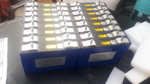

Nach knapp 2 Monaten kam nach dem Sommer sale von Aliex die 16 Lifepo4 Zellen mit 40Ah.
Alle aufgestellt zum durchmessen.
Durch die Umplanung auf die halbe bzw auch alte Kapazität wird nur das untere Batteriefach umgebaut und das Fach unter dem Sitz kann man für Einkäufe nutzen. Alternativ könnte man später ein weiteres Pack dazu bauen.

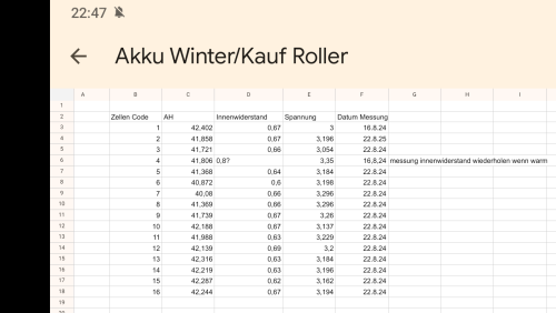

Der Akku ist jetzt soweit vermessen, hab es mal als Google Tabelle für später gespeichert.
Ansicht muss ich jetzt nur noch ein Loch machen für die Kabel der Akku Heizung und den Sensor der die Tage kommt einlöten. Dann muss der Akku sich ausbalancieren. Soweit ist es fein mit knapp 2 kWh Speicher onboard. Das BMS arbeitet sauber bisher.

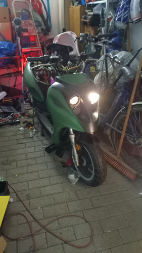

Knapp 3 Wochen später sieht der Roller doch fast auch wieder wie einer aus.
Jetzt am Wochenende Werd ich das Display vom Daly BMS positionieren und die Verkleidung weiter montieren.
Extra Relais waren nicht nötig, dafür 2 NPN Transistoren für "Low Break" und den "Seitenständer". Rückwärts ist jetzt auf der alten Boosttaste.
Dann muss ich noch 1 Teil lackieren und ein USB Wandler einbauen um auch Mal das Smartphone aufladen zu können. Nächsten Monat besorg ich dann noch den Spiegeladapter und ein Alu Riffelblech für den Fußraum.
Freue mich schon auf die erste Testfahrt.
