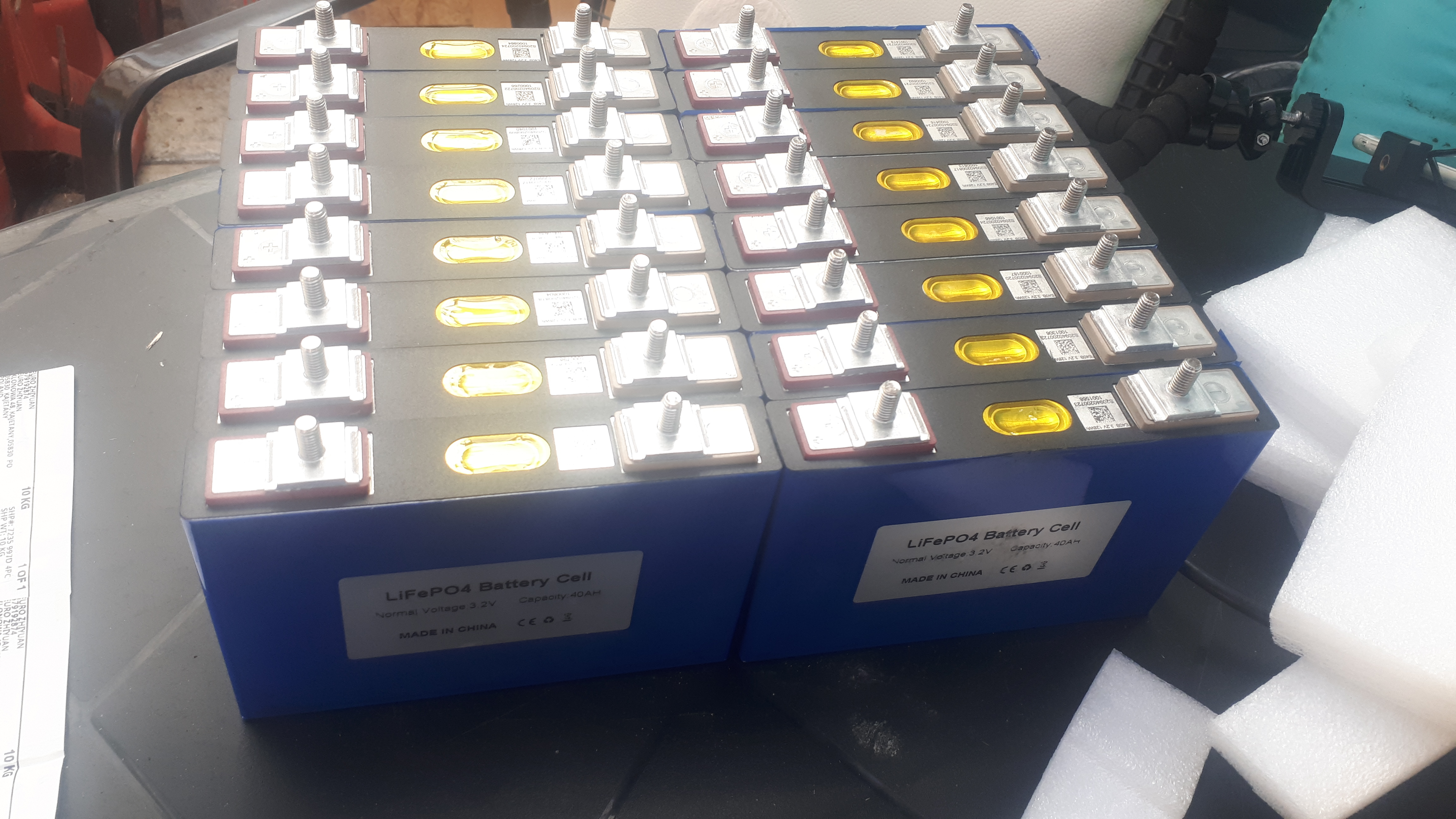

Nach knapp 2 Monaten kam nach dem Sommer sale von Aliex die 16 Lifepo4 Zellen mit 40Ah.
Alle aufgestellt zum durchmessen.

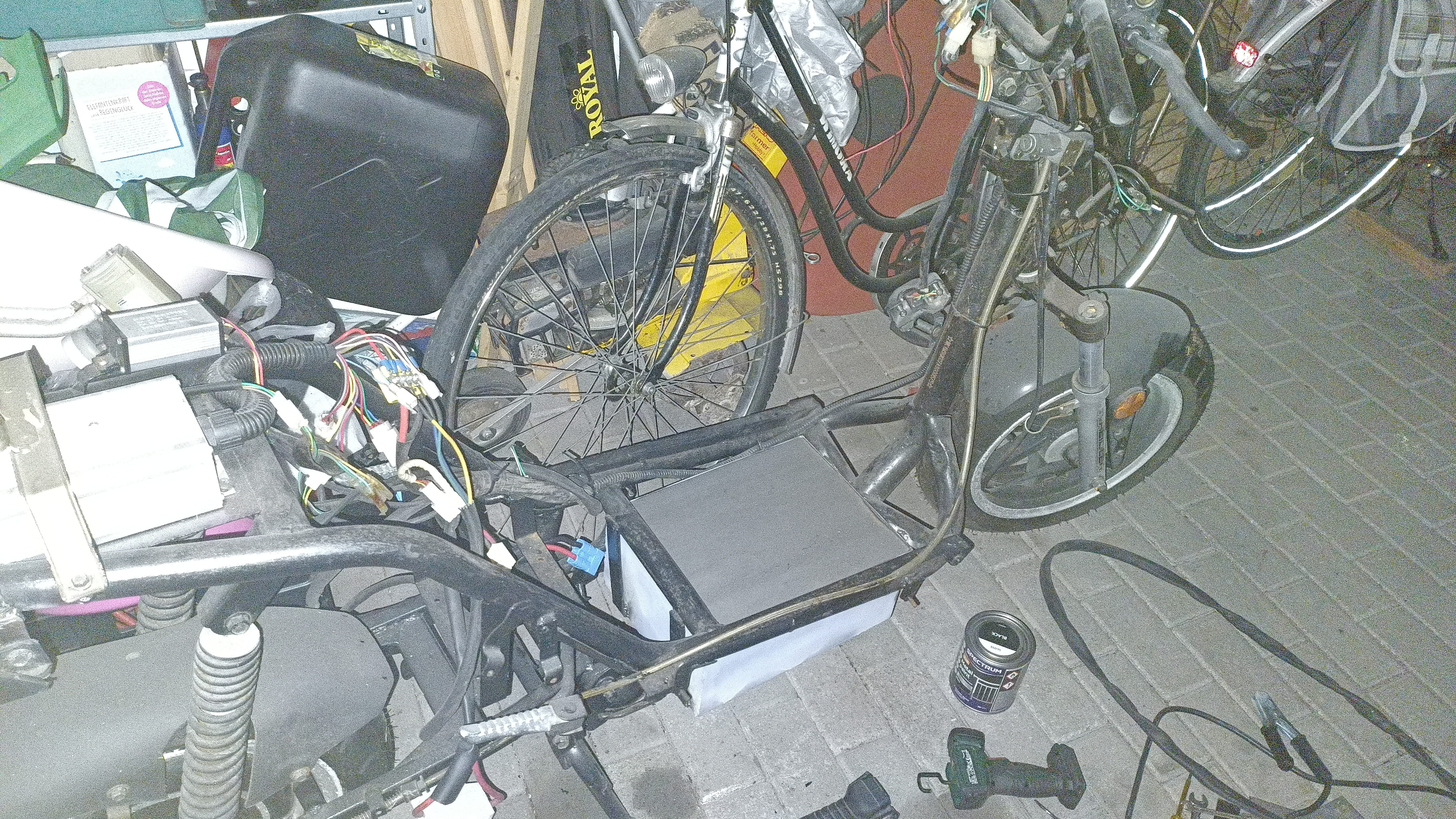

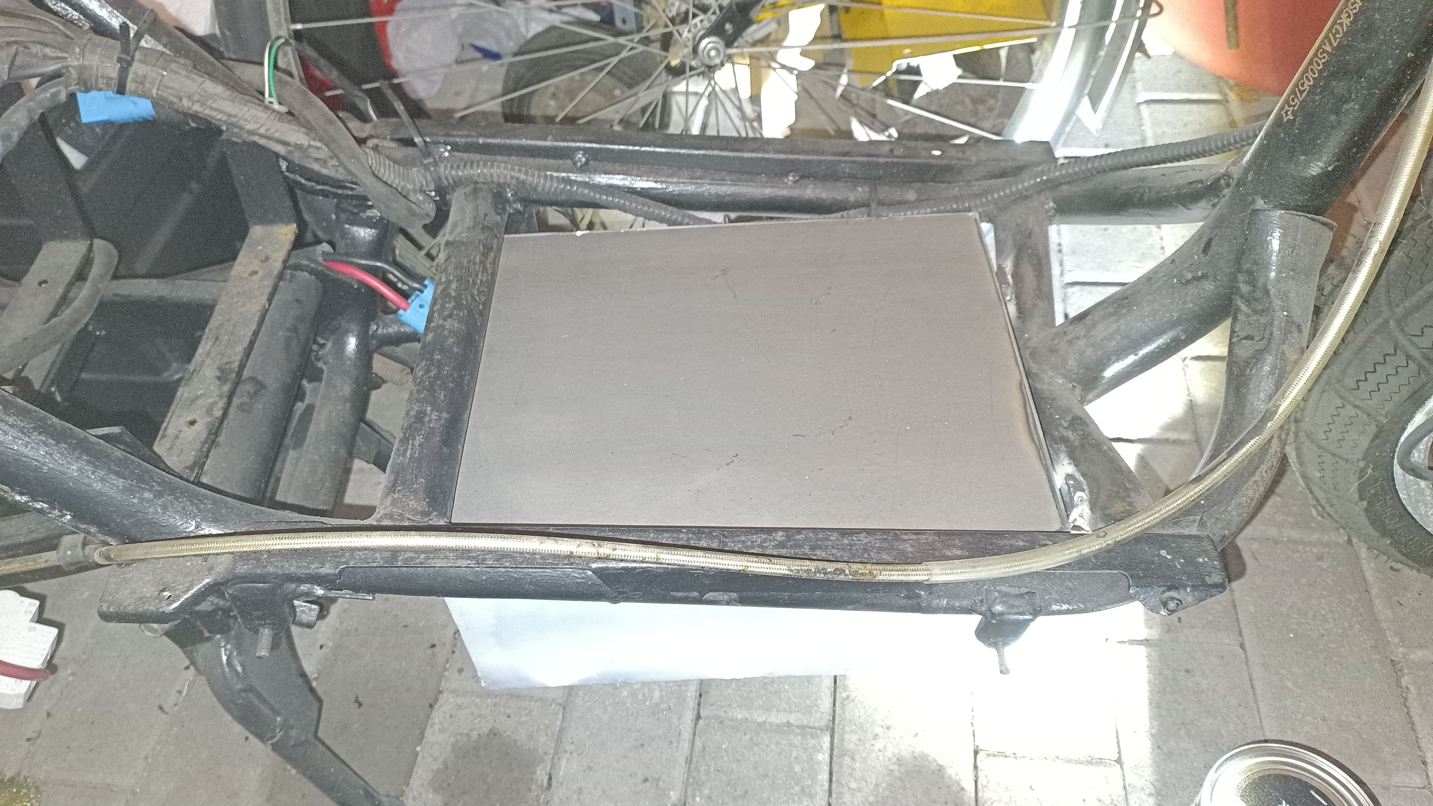

Durch die Umplanung auf die halbe bzw auch alte Kapazität wird nur das untere Batteriefach umgebaut und das Fach unter dem Sitz kann man für Einkäufe nutzen. Alternativ könnte man später ein weiteres Pack dazu bauen.
Neuer Akku Kasten.
Neuer Akku Kasten.

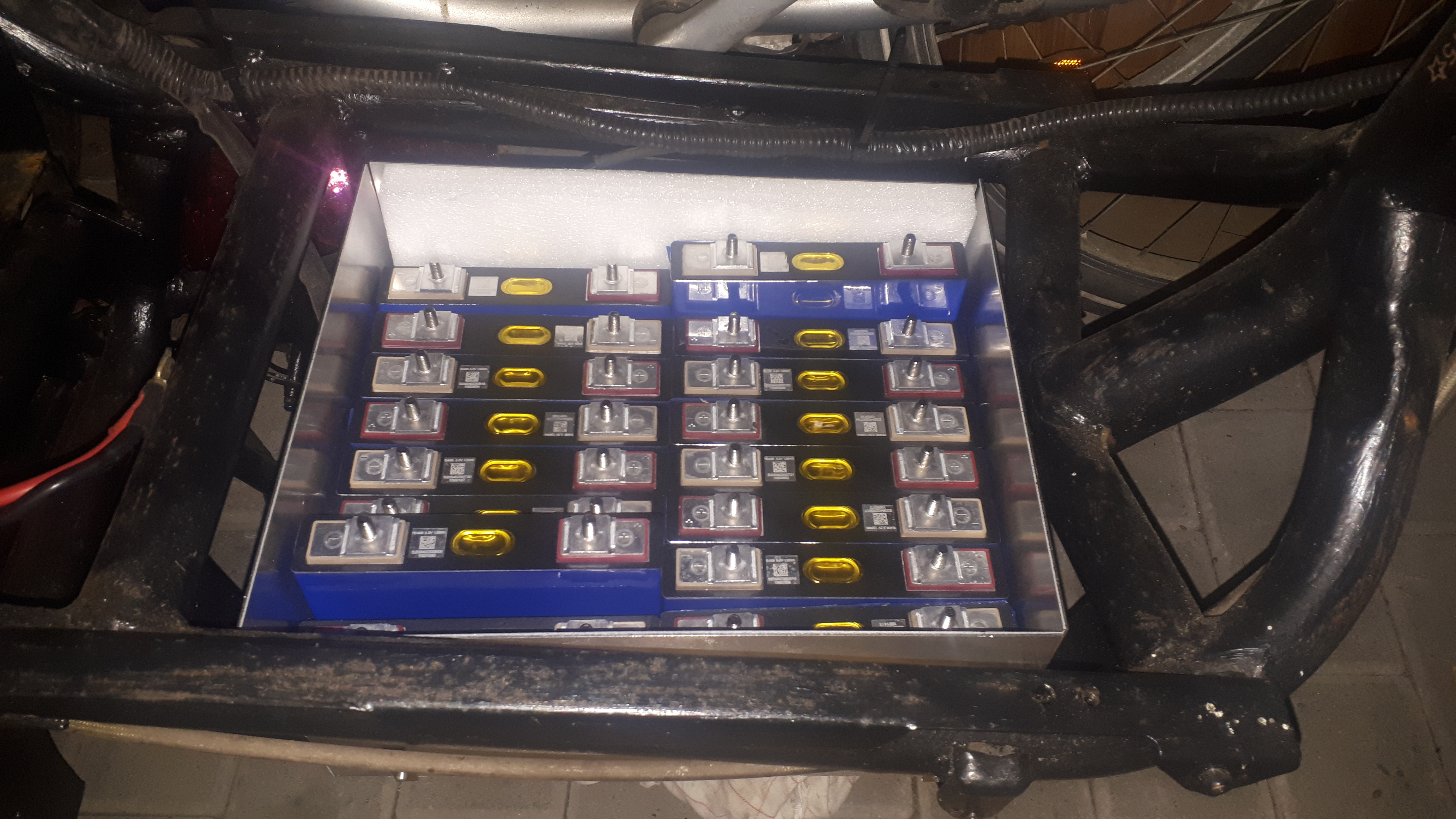

Die Box besteht aus 2mm Alublech, genietet und abgedichtet. Der Boden und Deckel bekommt eine Kunststoff Platte um kurzschlüsse zu vermeiden. Die Zellen werden nochmal zusätzlich umwickelt bevor sie endgültig in den Kasten kommen, jetzt muss ich nur noch entsprechende aussparung einbauen für bms plus und minus.
Falls jemand sowas nachbauen möchte, der Kasten ist 30x25x15cm, Preislich etwa bei 30€. Dafür muss allerdings der alte Kasten entfernt werden.

Zur Vorsicht: die sehr dünne Folie der Zellenblöcke (über deren Aluhülle) hat sich bei mir an einer Stelle durchgerückt und Kurzschluss zum Akkukasten erzeugt.

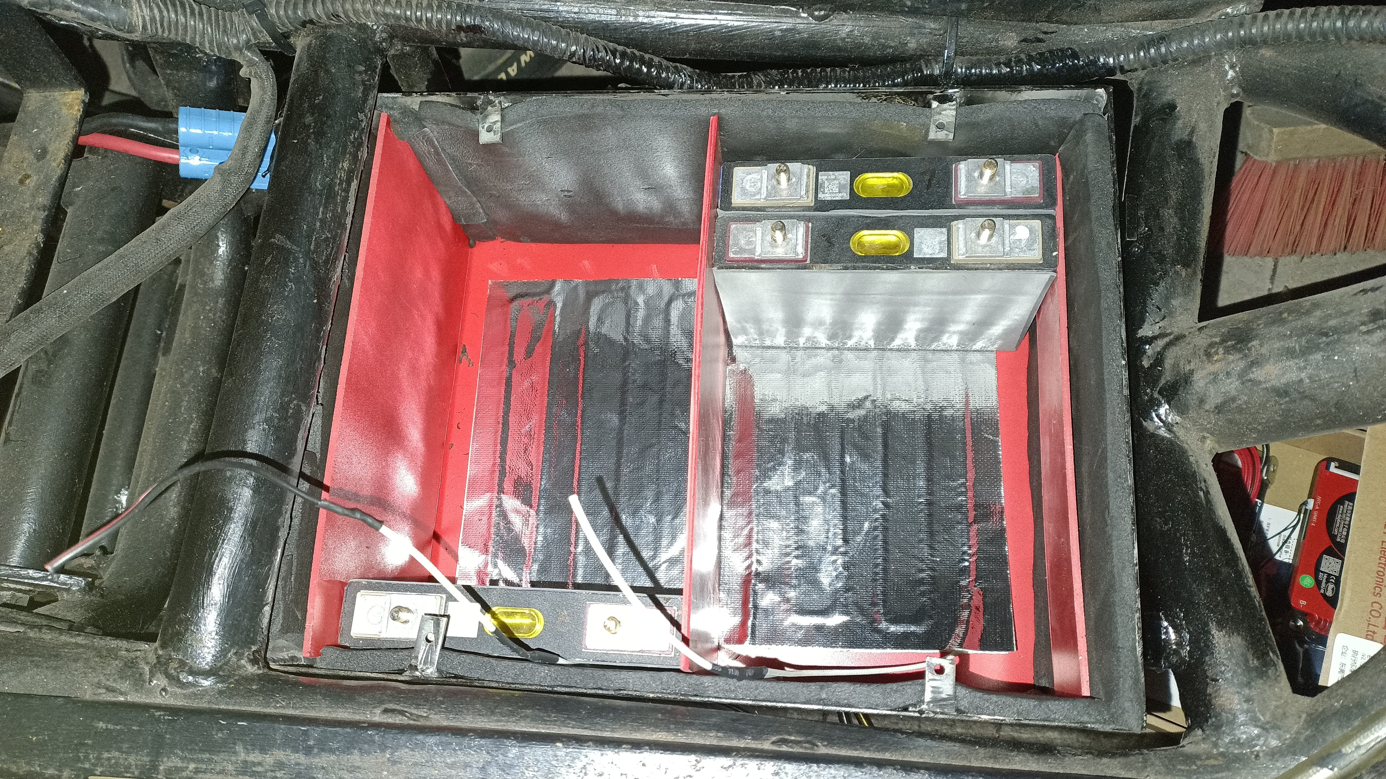

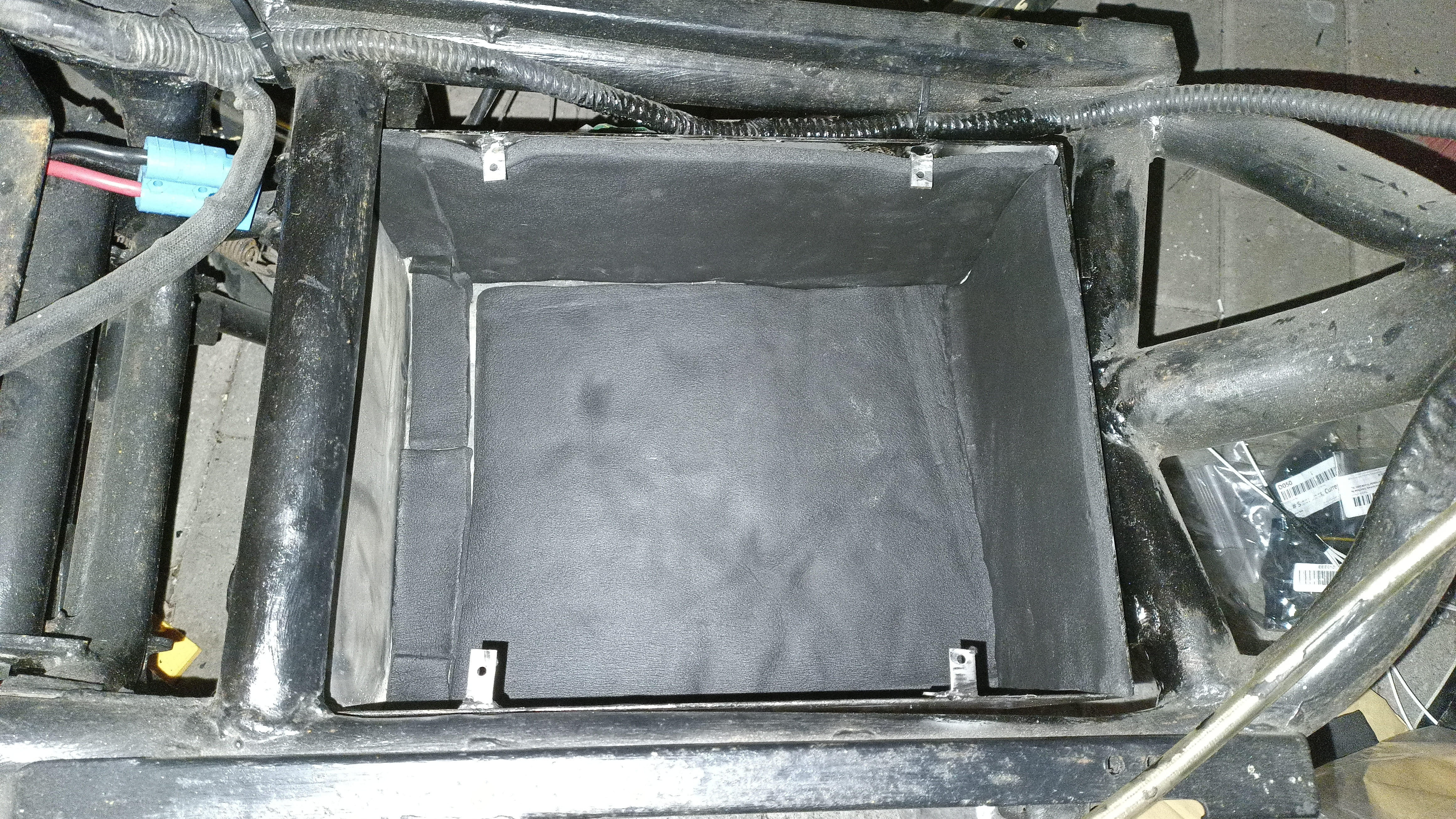

Nach inzwischen 3 Jahren (18.11.2024), hab ich einiges an Erfahrungen gesammelt und bin wieder aktiv an diesem Projekt am werkeln.
Neuer Kasten
Neuer Kasten
Teilisolierung
Teilisolierung
Mit Deckel
Mit Deckel
Der Alukasten hat mir nicht gefallen weil die Zellen alle sehr auf Pressung saßen und das schon ohne extra Isolierung im inneren.
Dazu scheuerten die Nieten an den Zellen, ebenfalls unpraktisch.
Der neue Kasten ist aus 2mm Dicken Stahlplatten geschweißt worden und auch an dem Rahmen des Rollers verschweißt. Auch wenn ich dafür die Streben etwas anpassen musste.

Immer mal in kleinen Schritten weiter machen. Natürlich bin besonders ich nicht Fehler frei und hab direkt 2 Probleme gemacht/gefunden.
Mehr isoliert und mit heizmatte.
Auf der einen Seite dachte ich das die Heizelektronik mit in den Kasten passt, nein tut sie nicht. Also werd ich den Wandler wahrscheinlich mit auf den Deckel packen und Schalter + Sicherung in das eigentliche Verdeck wo der Ladeanschluss ist später:)

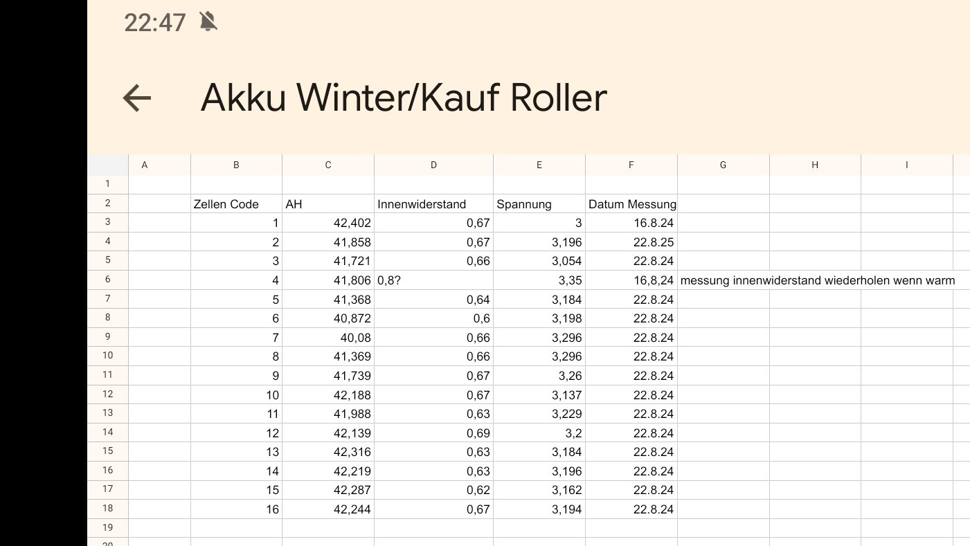

Der Akku ist jetzt soweit vermessen, hab es mal als Google Tabelle für später gespeichert.
Ansicht muss ich jetzt nur noch ein Loch machen für die Kabel der Akku Heizung und den Sensor der die Tage kommt einlöten. Dann muss der Akku sich ausbalancieren. Soweit ist es fein mit knapp 2 kWh Speicher onboard. Das BMS arbeitet sauber bisher.

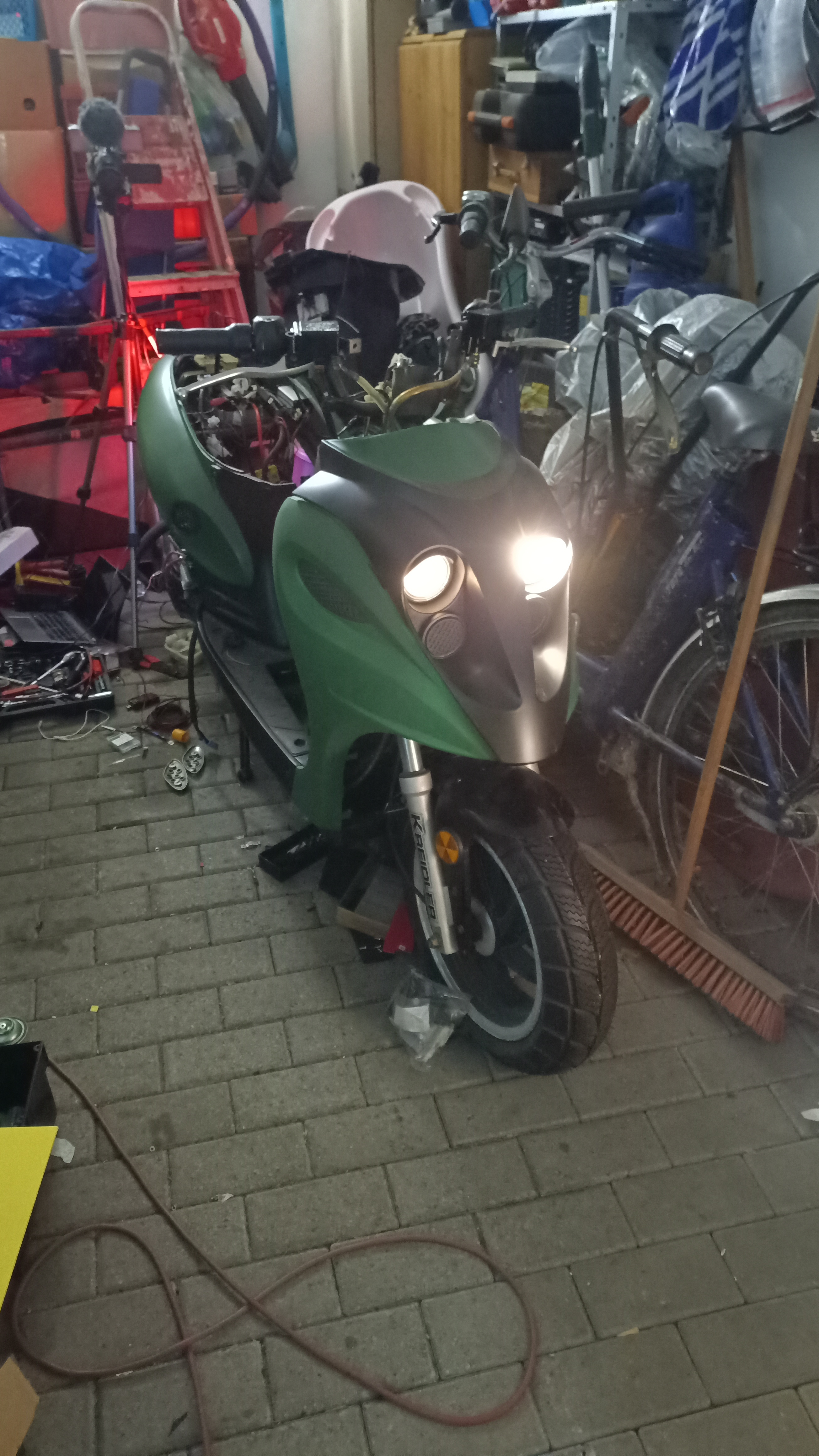

Knapp 3 Wochen später sieht der Roller doch fast auch wieder wie einer aus.
Jetzt am Wochenende Werd ich das Display vom Daly BMS positionieren und die Verkleidung weiter montieren.
Extra Relais waren nicht nötig, dafür 2 NPN Transistoren für "Low Break" und den "Seitenständer". Rückwärts ist jetzt auf der alten Boosttaste.
Dann muss ich noch 1 Teil lackieren und ein USB Wandler einbauen um auch Mal das Smartphone aufladen zu können. Nächsten Monat besorg ich dann noch den Spiegeladapter und ein Alu Riffelblech für den Fußraum.
Freue mich schon auf die erste Testfahrt.

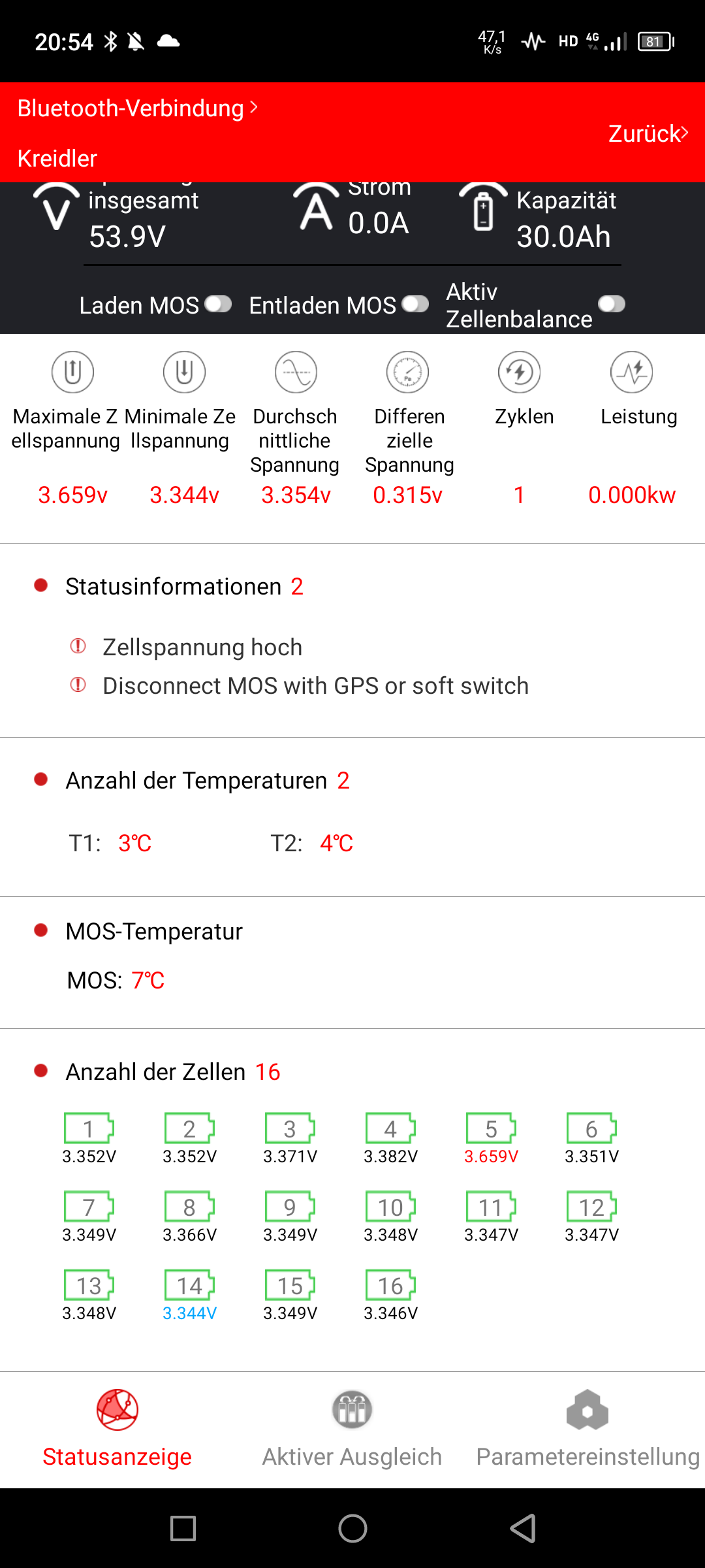

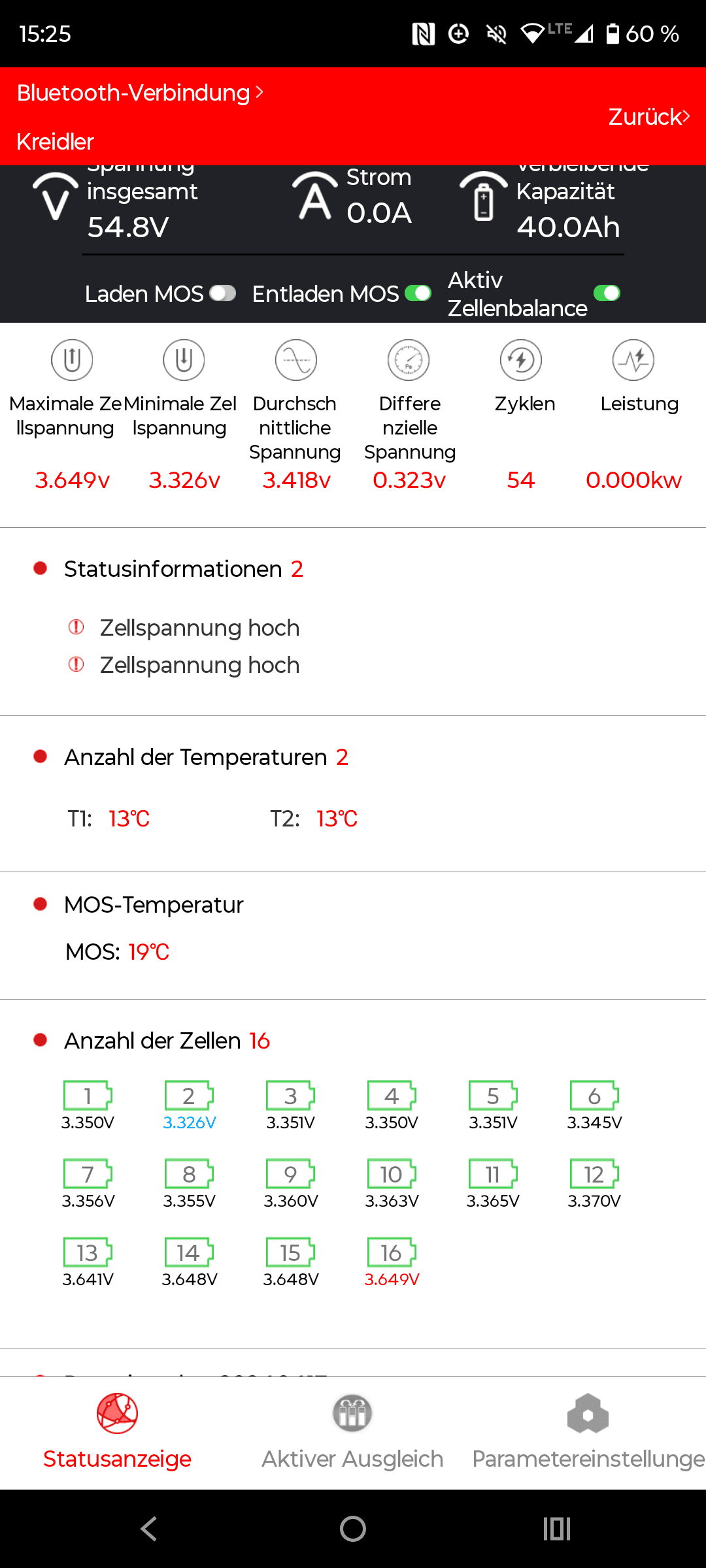

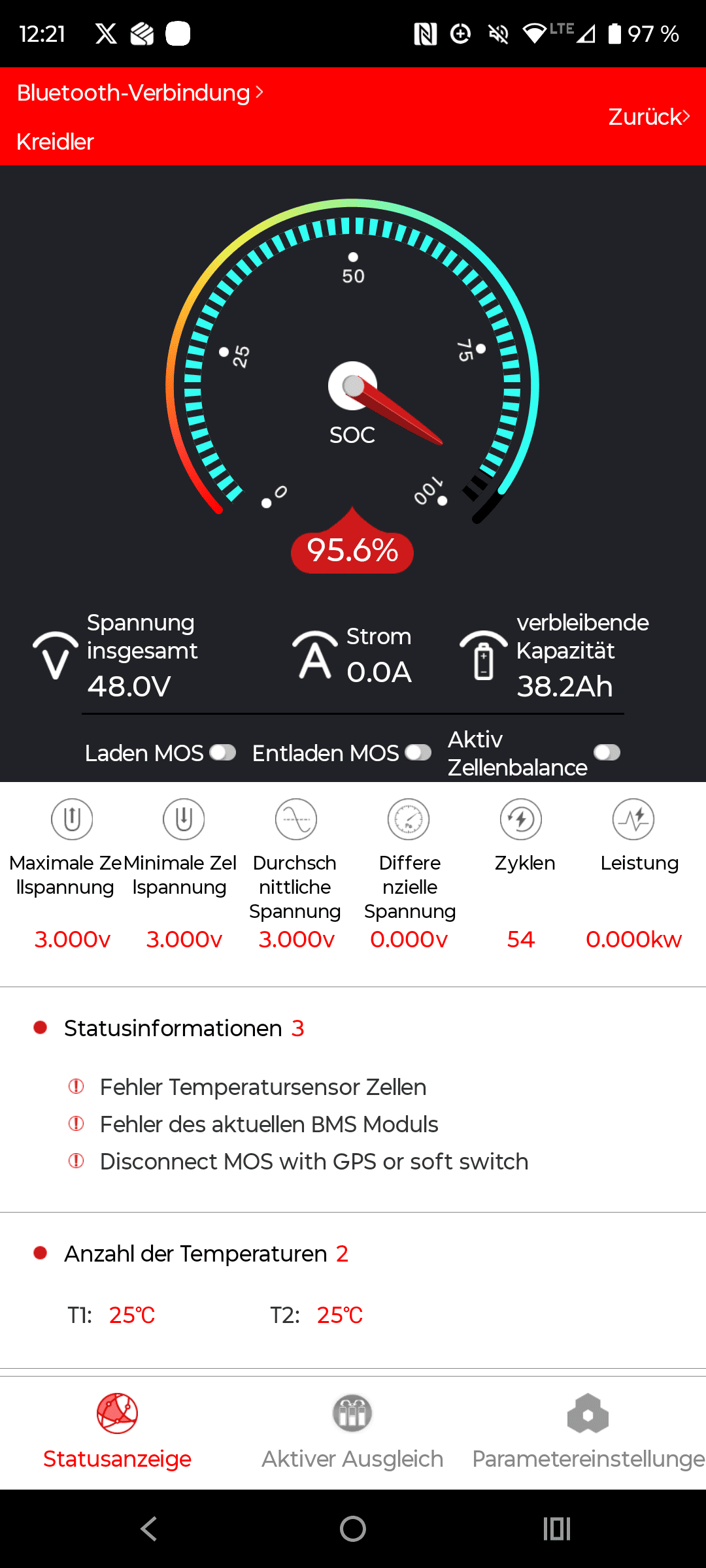

Das BMS schaffte es irgendwie noch nie das der Akku komplett gebalanced war. Nach wenigen Monaten war das Display vom BMS ausgefallen, Feuchtigkeit eingedrungen, war jetzt in meinem Augen nicht tragisch aber es leuchtete oft mit 0% (obwohl Akku voll war und fahrbar).
Irgendwann nach dem langen Schnee dieses Jahr war ich dann mit dem noch unterwegs und hatte 2x den Fall das eine Zelle Unterspannung hatte aber sich alle normal verhielten. Hab's einfach auf einen defekten balancer geschoben und auch dafür bereits Ersatz bestellt. Bild ist vom 7.3.2026

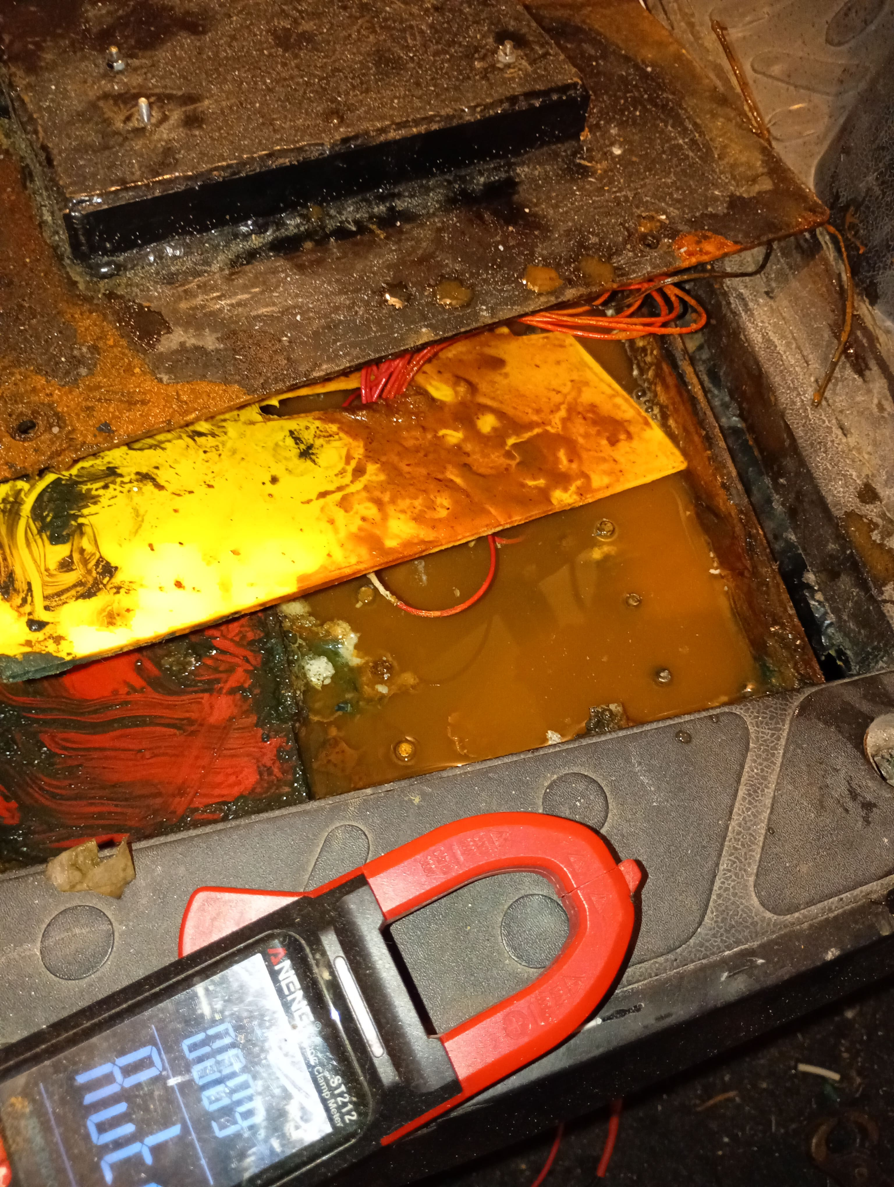

Zwischenzeitlich wegen dem längeren stehen aber immer wieder geladen. Gestern wollte ich ihn nochmal anschließen und merkte nur, Spannung vom DC Lader bricht zusammen, 6v am Ausgang vom Akku, könnte eine Phantomspannung sein was nun nichts ungewöhnliches wäre. Halb so schlimm wenn jetzt das Ding komplett streikt... Aber die App war noch verbindbar mit folgenden Angaben.
Mach heute die verklebte alu Blechplatte über dem Kasten weg und sehe etwas rost auf dem Deckel vom Akku kasten. Erstmal nichts wildes. Die 4 Schrauben entfernt und aufgehebelt... Ach du kacke... Abgesoffen. :oops: :oops:
Das die Heizmatte irgendwann aufgegeben hat, hab ich auf den Temperaturswitch geschoben, das der Akku aber inzwischen bis oben hin voll Wasser ist, darauf wäre ich nie gekommen trotz Abdichtung.
Die Zellen die ich frei bekommen habe vom Schlamm sind aber alle nicht am Ventil gebrochen, auch nicht verformt und mindestens eine Zelle liefert sogar noch Spannung. Mal schauen wie die Zellen im einzelnen und trocken dann noch machen.
