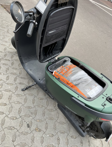

Heute meinen Baumarkt Einkauf mit dem Unu erledigt. War eigentlich fest davon ausgegangen die 30KG Flexkleber in den Fußraum packen zu müssen, hat aber zusammen mit Fliesen und diversen Werkzeug alles in den Stauraum gepasst. Sehr cool!
Die nicht funktionierende Lenkersperre hat sich auch geklärt.
Es ist tatsächlich so, dass auch wenn der Lenker zu weit eingeschlagen ist, dass Lenkradschloss nicht reingeht. Jetzt wo ich es weiß ist alles gut und es funktioniert.
