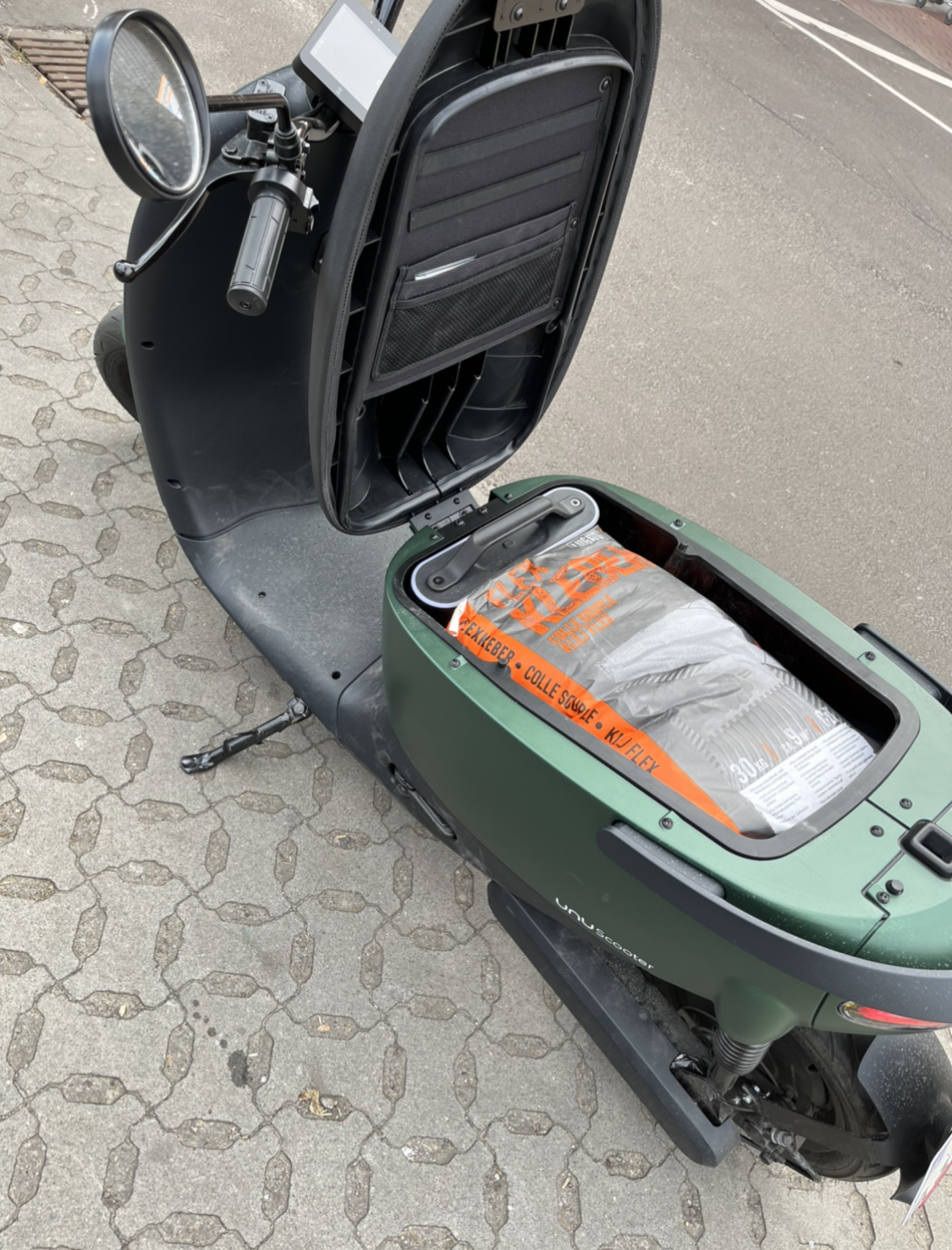

Heute meinen Baumarkt Einkauf mit dem Unu erledigt. War eigentlich fest davon ausgegangen die 30KG Flexkleber in den Fußraum packen zu müssen, hat aber zusammen mit Fliesen und diversen Werkzeug alles in den Stauraum gepasst. Sehr cool!
