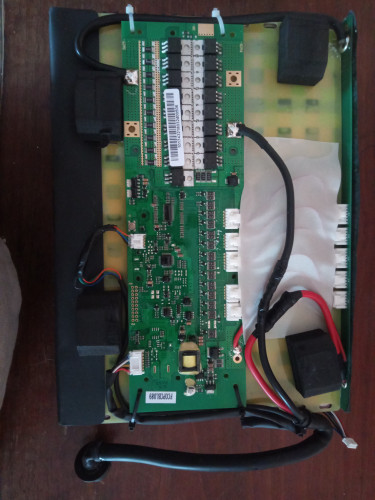

Habe ihn jetzt Mal auf gemacht auf den ersten Blick kann ich leider nix erkennen.
Hat jemand einen Tip für mich wie ich weiter vorgehen?
Wo sollte ich am besten anfangen zu messen?
