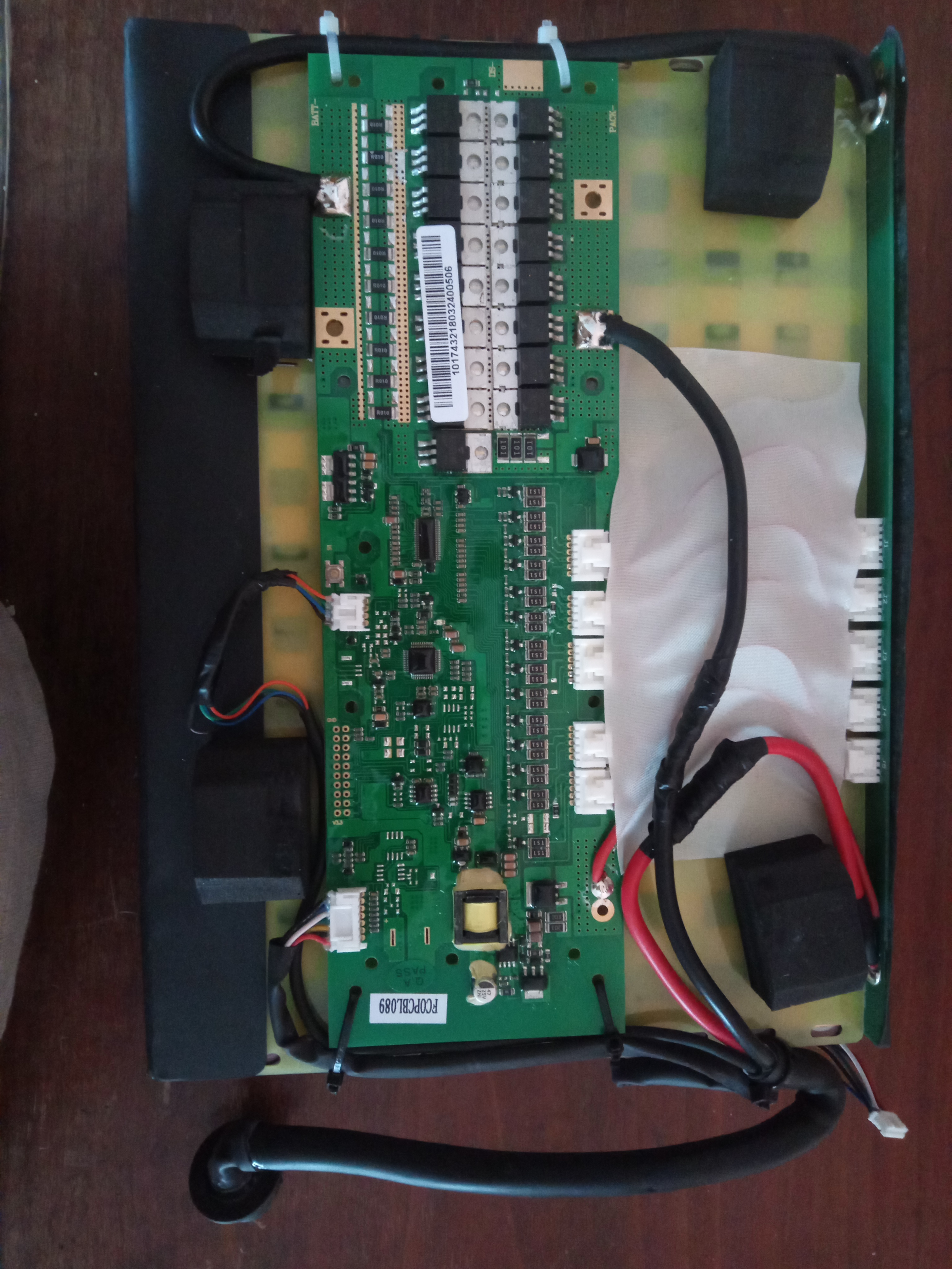

Habe ihn jetzt Mal auf gemacht auf den ersten Blick kann ich leider nix erkennen.
Hat jemand einen Tip für mich wie ich weiter vorgehen?
Wo sollte ich am besten anfangen zu messen?

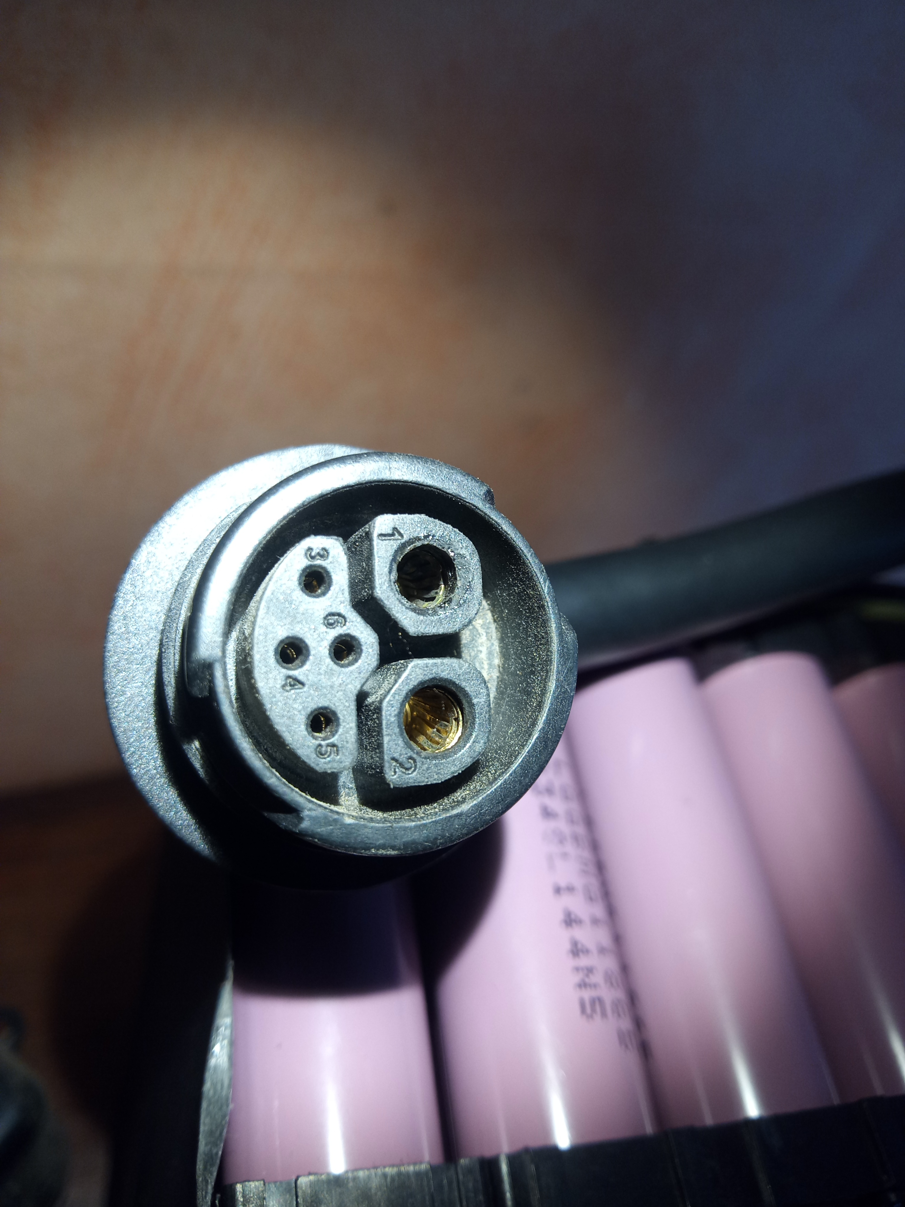

Stecker sieht schon Mal nicht so toll aus, aber warum wird das Ding denn so warm?

unterdimensioniert.

Buchse1 vom Stecker ist in sehr schlechtem Zustand, daher vermute ich auch dort den Fehler.
Wenn die Steckverbindung hochohmig wird fängt es an zu schmoren. Im schlechtesten Fall fackelt die Fuhre ab !
Neuer Stecker oder nach arbeiten.

Diese Steckbuchse gehört getauscht, bevor noch was abraucht.

Dachte auch erst es ist der Kontakt im Stecker nur verdreckt, beim genaueren betrachten scheint aber nur noch ein Teil des Kontakts da zu sein. Hab gestern direkt bei unu einen neuen bestellt und hoffe dass dann das Problem gelöst ist.
Komisch ist aber schon das der Stecker von Anfang an warm wurde. Hatte mir die Buchse auch schon Mal angeschaut, da war aber augenscheinlich noch alles in Ordnung.
Aber kann schon sein das er schon einen weg hatte...
