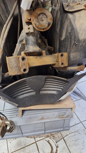

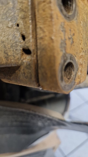

Ich hab jetzt mal die untere Gabelbrücke freigelegt, aber noch nicht ausgebaut.
Für mich sieht das eher nach einem Fehlguss aus als nach Korrosion.
Die Chromoberfläche der Dämpfer ist unbeschädigt. Wie bekommt man denn die Simmeringe raus?
Gruß Matthias
Gruß Matthias
- Beiträge: 7008
Re: Jupiter/Puma: Beide Hallsensoren defekt?
Ich denke auch, dass Du da recht hast und das Gussteil dieses Loch (bzw. den Lunker) von Anfang an hatte. Könnte man mit 2K-Masse füllen und neu lackieren.
Sieht auch nicht so aus, als ob es da auch noch eine "obere" Gabelbrücke gäbe.
Oberhalb der (echten) Simmeringen sitzen ja noch die Gummimanschetten, die erst raus(-gehebelt werden) müssen. Gewöhnlich gibt es dann eine Klemm-Sicherung vor den Öl-Abstreif-Simmeringen.
Ob man aber nicht besser die 160€ für neue Standrohre investiert, statt der Quäler- und Sauerrei, da selbst alles instand zu setzen, ist die Frage?
