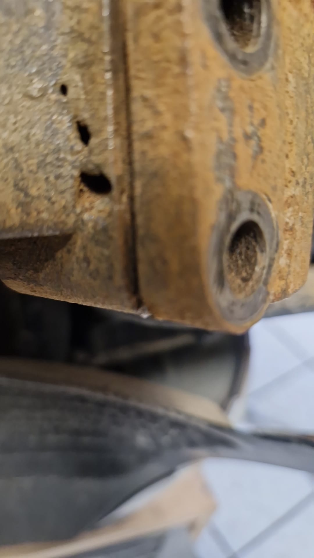

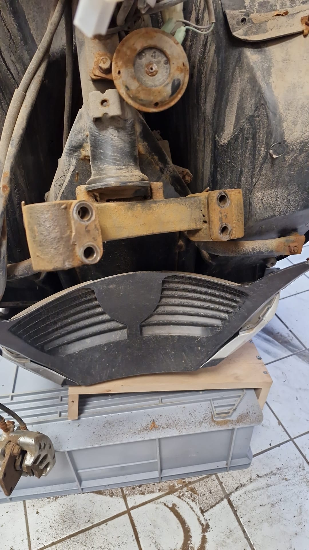

Ich hab jetzt mal die untere Gabelbrücke freigelegt, aber noch nicht ausgebaut.
Für mich sieht das eher nach einem Fehlguss aus als nach Korrosion.

- Beiträge: 7419
Re: Jupiter/Puma: Beide Hallsensoren defekt?
Ich denke auch, dass Du da recht hast und das Gussteil dieses Loch (bzw. den Lunker) von Anfang an hatte. Könnte man mit 2K-Masse füllen und neu lackieren.
Sieht auch nicht so aus, als ob es da auch noch eine "obere" Gabelbrücke gäbe.
