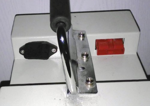

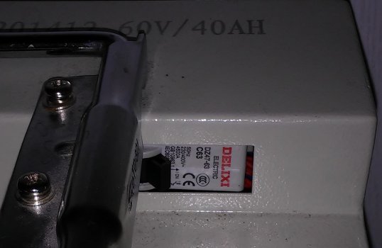

Ich habe es mal von meinem Akku gemacht. Wenn man außen den Kranz von Schrauben aufschraubt, dann kann man die Blechhaube abnehmen. Aus meinem Gedächtnis weiß ich, dass die Sicherung am Deckel hängt.
Man sieht im zweiten Bild auch eindeutig, dass der rote Stecker ein Anderson(-Klon) ist.
Dirk

Nee, das rote ist der Anderson. Man sieht es auf der Aufnahme vielleicht nicht genau. Die Ladebuchse (schwarz) hat keine Sicherung. Diese ist direkt im Ladegerät als Schmelzsicherung ausgeführt.2Alf20658 hat geschrieben: Die rote Kappe verbirgt wohl eine Schmelzsicherung welche bestimmt den Ladekkreislauf schützt. Welche Werte?
Die Ladebuchse ist Grenzwertig.
Dirk

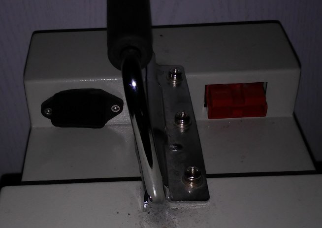

Re: Uranus startet nicht mehr! Controllertausch!
habs mal etwas heller gemacht. So erkennt man mehr.
