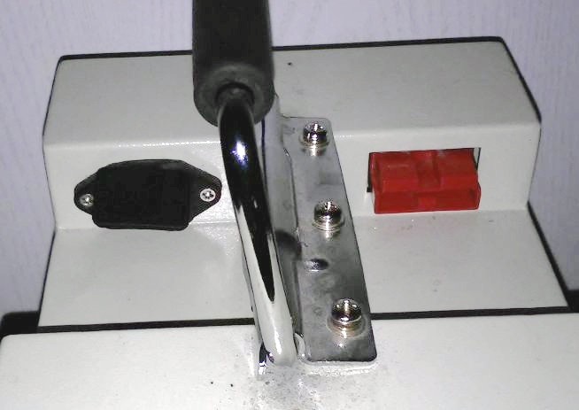

Ich hatte den Akku vor kurzem aus Neugierde mal geöffnet.
Dazu muss man nur das ca. dutzend Schrauben ringsum den Deckel lösen und kann diesen dann abheben.
Natürlich ist der Akku dazu vom Roller und/oder Ladegerät getrennt zu halten.
Wenn ich mich recht erinnere, dann sollte das alles kein Problem sein solange du penibelst darauf achtest dass plus und minus (rot und schwarz) keinerlei Kontakt bekommen.
Ich nehme mal an, das ein und Ausgang am Automaten verschraubt werden - oder?

Ich habe es mal von meinem Akku gemacht. Wenn man außen den Kranz von Schrauben aufschraubt, dann kann man die Blechhaube abnehmen. Aus meinem Gedächtnis weiß ich, dass die Sicherung am Deckel hängt.
Man sieht im zweiten Bild auch eindeutig, dass der rote Stecker ein Anderson(-Klon) ist.
Dirk
Dirk

Nee, das rote ist der Anderson. Man sieht es auf der Aufnahme vielleicht nicht genau. Die Ladebuchse (schwarz) hat keine Sicherung. Diese ist direkt im Ladegerät als Schmelzsicherung ausgeführt.2Alf20658 hat geschrieben: Die rote Kappe verbirgt wohl eine Schmelzsicherung welche bestimmt den Ladekkreislauf schützt. Welche Werte?
Die Ladebuchse ist Grenzwertig.
Dirk
