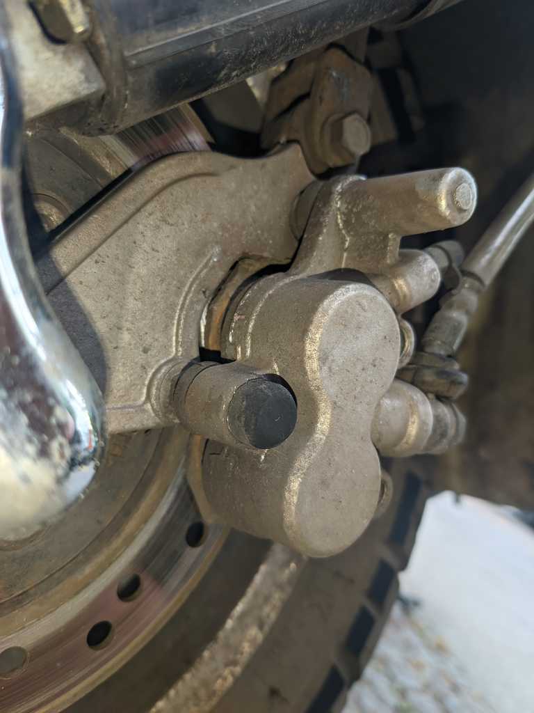

mein Neptun 4.0 vom November 2016 (Typ UG-BEST, UF4) benötigt neue Bremsbeläge und ggf. neue Scheiben.
Meine Werkstatt würde diese einbauen, wenn ich die passenden Teile mitbringe. Kann mir hier jemand mit der richtigen Teilenummer weiterhelfen? Ersatzteile für Bremsen haben laut Werkstatt wohl EBC oder TRW Nummern... :roll:
Danke und viele Grüße von
Gernot

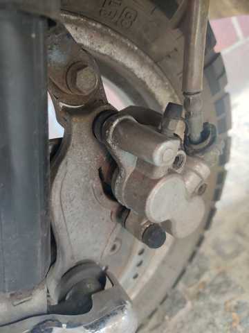

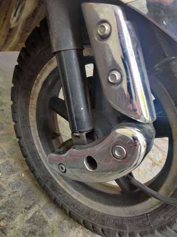

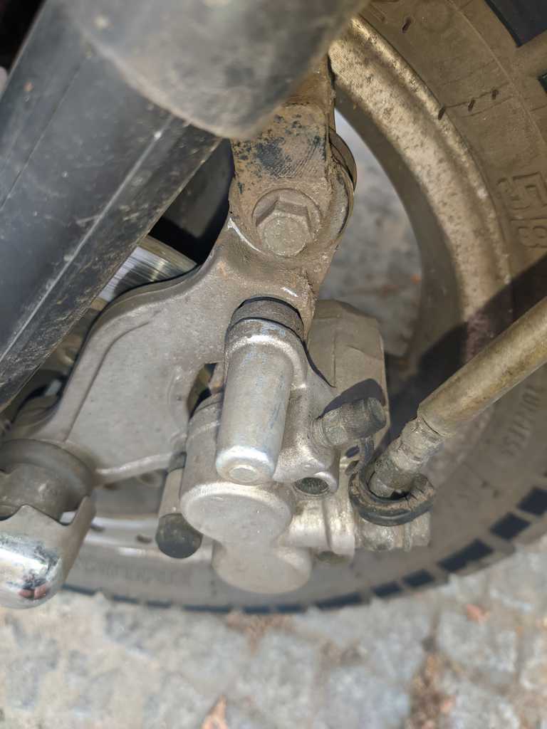

Ich füge nochmal zwei Fotos von der Vorderbremse an, vielleicht kannst Du da etwas Genaueres sehen. Ich habe nämlich keine Ahnung, was eine Momentabstützung ist. Für die Werkstatt werde ich einfach alle Varianten ausdrucken, die Du eingefügt hast und dann sollen die entscheiden.

sieht für mich so aus, als ob da die normale Form der Beläge reinkommt, wo das vordere Paar aus zwei identischen Belägen besteht:
Den inneren Belag sieht man aber kaum.
Es gibt aber auch Roller (z. B. bei schweren Blei-Akkus), bei denen hier das ungleiche Paar zum Zug kommt,
wo der eine Belag zusätzlich eine Kralle hat, mit der er sich innen an der Schwimmsattelführung abstützt:
Da gibt es die Belagform mit Kralle rechts, links und beidseitig.
Bremsen tut es natürlich auch ohne Kralle.
Eine Werkstatt baut aber lieber den Belag ein, der aussieht, wie der Alte.
PS: Die Fotos sind aber offenbar nur von der vorderen Bremse.

also vorne das identische Paar (ohne Kralle)
und hinten das ungleiche Paar mit Kralle links nur am inneren Belag.
Bei meinem Efun Roller ist es auch so.

Genau so war es, Didi! Vorne identisches Paar ohne Kralle, hinten 1 x mit Kralle links. Ich hatte leider mit Kralle nur den äußeren Belag bestellt, daher bei der Bestellung drauf achten! Ansonsten hat ein fixer Mechaniker die Beläge in 20 Minuten gewechselt. Danke nochmals für die Infos und Hilfe!
