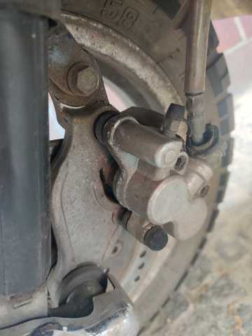

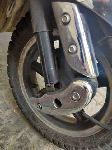

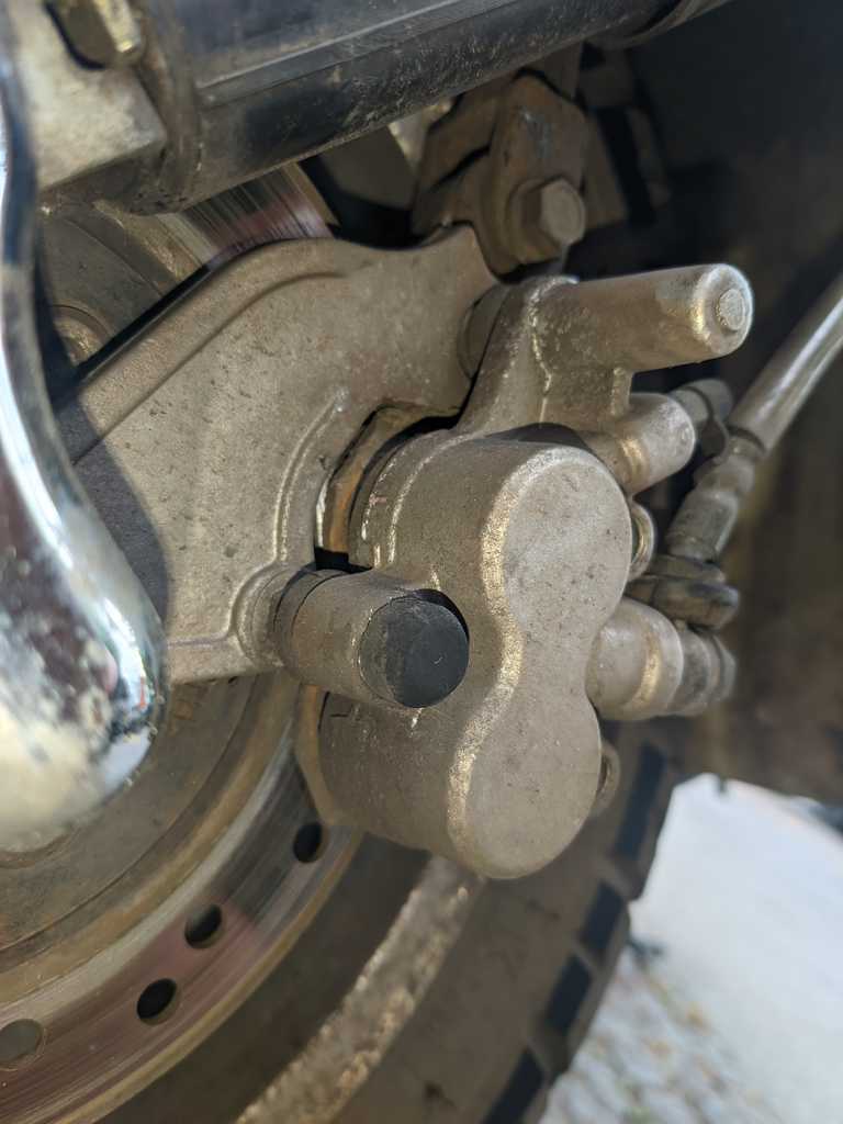

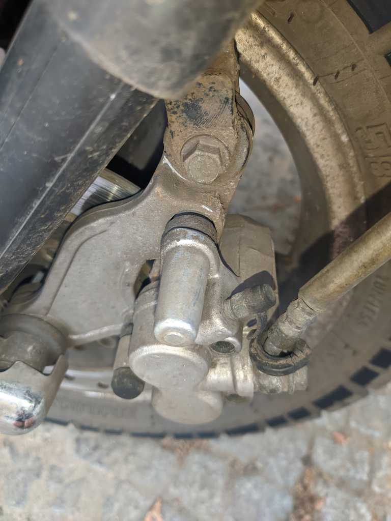

Ich füge nochmal zwei Fotos von der Vorderbremse an, vielleicht kannst Du da etwas Genaueres sehen. Ich habe nämlich keine Ahnung, was eine Momentabstützung ist. Für die Werkstatt werde ich einfach alle Varianten ausdrucken, die Du eingefügt hast und dann sollen die entscheiden.

sieht für mich so aus, als ob da die normale Form der Beläge reinkommt, wo das vordere Paar aus zwei identischen Belägen besteht:
Den inneren Belag sieht man aber kaum.
Es gibt aber auch Roller (z. B. bei schweren Blei-Akkus), bei denen hier das ungleiche Paar zum Zug kommt,
wo der eine Belag zusätzlich eine Kralle hat, mit der er sich innen an der Schwimmsattelführung abstützt:
Da gibt es die Belagform mit Kralle rechts, links und beidseitig.
Bremsen tut es natürlich auch ohne Kralle.
Eine Werkstatt baut aber lieber den Belag ein, der aussieht, wie der Alte.
PS: Die Fotos sind aber offenbar nur von der vorderen Bremse.
