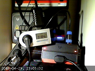

Spannend, Ich hatte heute Abend noch eine Differenz von 6% zwischen A und B 75 zu 69%
Ich bin erst zum Stammtisch gefahren und dann weiter Querfeld ein um die Akkus zu leeren und kehrte mit 31% nach Hause zurück.
Ich hatte dann folgende Werte: 33 / 29% Er hat sich dann wieder angeglichen.
Das waren 53km Hauptsächlich Vollgas mit 70% Akkuleistung. Ist das ein guter Wert?
Ich weiß nicht.
Ich habe mir jetzt eine Webcam hingestellt und mache über Nacht mal eine Zeitrafferaufnahme.
Mal sehen, was dieses Mal passiert. Leider ist das in einer sehr geringen Auflösung... da die Webcam schon 15 Jahre alt ist Aber für den Zweck reicht das.
Hier mal ein Bild.

Dafür habe ich mal den Ladevorgang im Zeitraffer aufgenommen mit zwei nahezu identisch entladenen Akkus.
Der Akkus 1 hatte 32% der Akku 2 (oben) hatte 30%.
Begonnen hatte die Ladung gegen 22:00. Um 0:20 beginnt das Video, da Akku 1 alle 5 LEDs stehend hatte und augenscheinlich aussieht, als wäre der Akku geladen.
Man sieht wie alle möglichen LED am Netzteil, am Splitter, und an den Akkus arbeiten, wann wie viel Strom gezogen wird und wie lange der letzte noch nachgeladen wird, obwohl alles vollständig geladen ist... Was darauf schließen läßt, das der Akku 2 lange balanced und möglicher Weise ein Problem hat... Wir erinnern uns: Ich hatte mit 40% eine Warnmeldung bekommen, das ich dringend meinen Akku laden müsse, da sonst irreversieble Schäden drohen!
Dafür muß ich die Akkus aber noch einmal einzelnd laden um herauszubekommen, ob es da tatsächlich mit Akku 2 ein Problem gibt.
Hier geht es zum Video.
