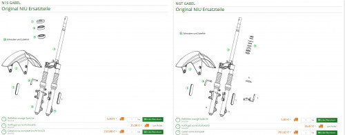

Ok, es ist definitiv nicht die gleiche Gabel.... (Quelle https://gasgriff.com/NIU-Ersatzteile
 - Beiträge: 19370
Re: NGT - Gefahrenbremsung - Vorderrad schief
Die Gabel selbst scheint identisch zu sein, aber in den Lenkkopflagern sieht es etwas anders aus. Beruhigen täte mich das als N1s Fahrer jetzt nicht wirklich, was Vollbremsungen angeht...

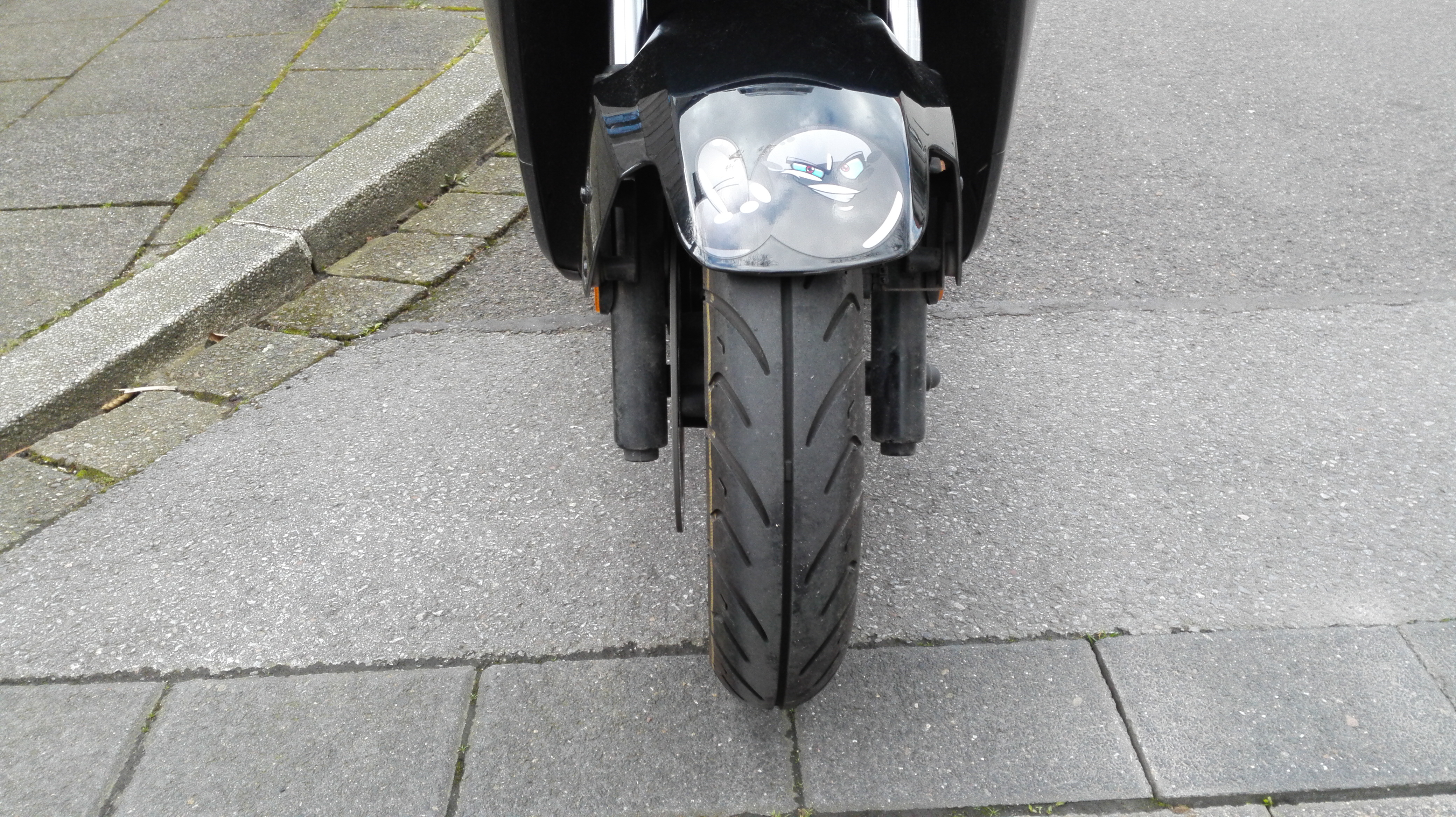

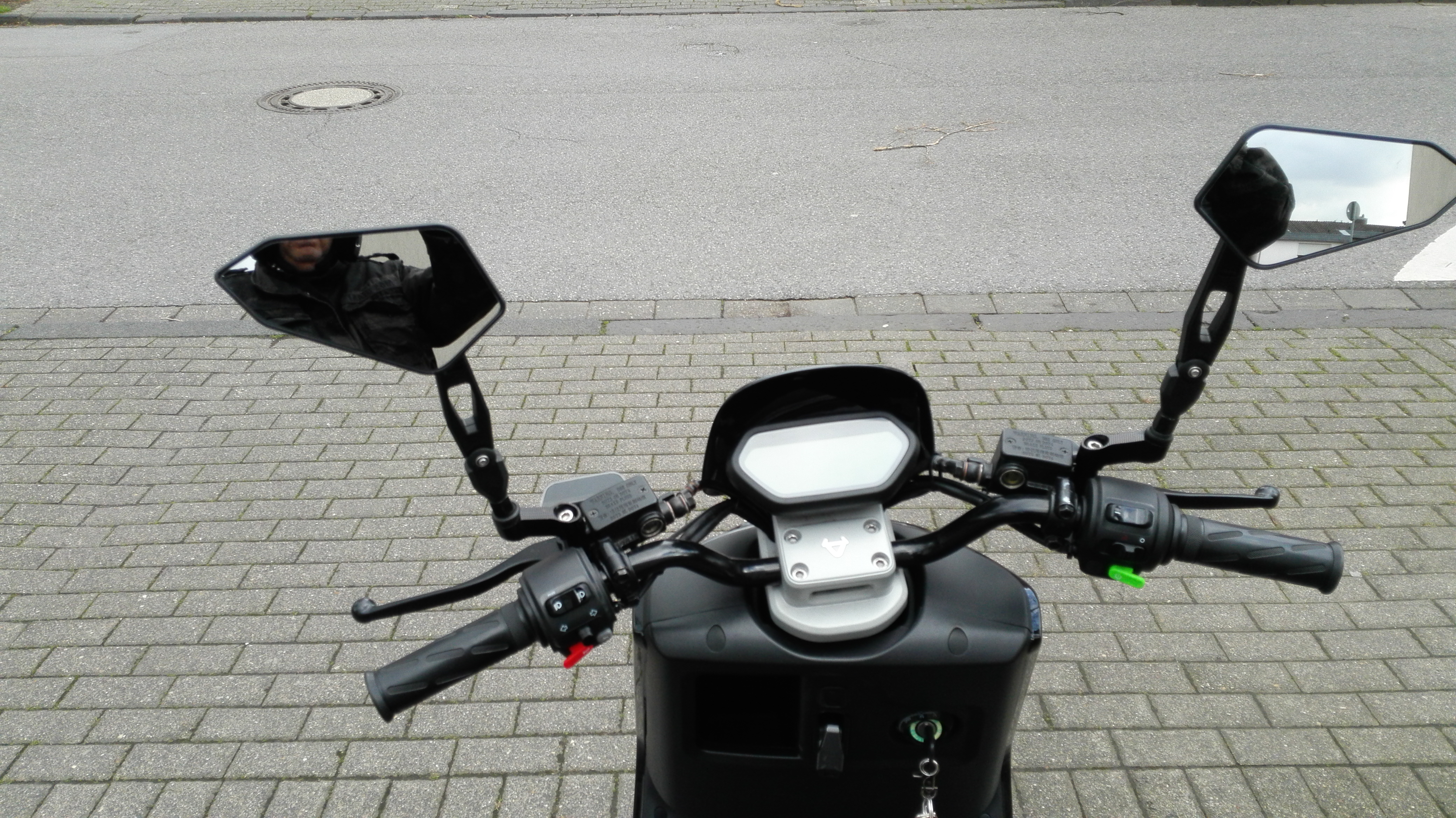

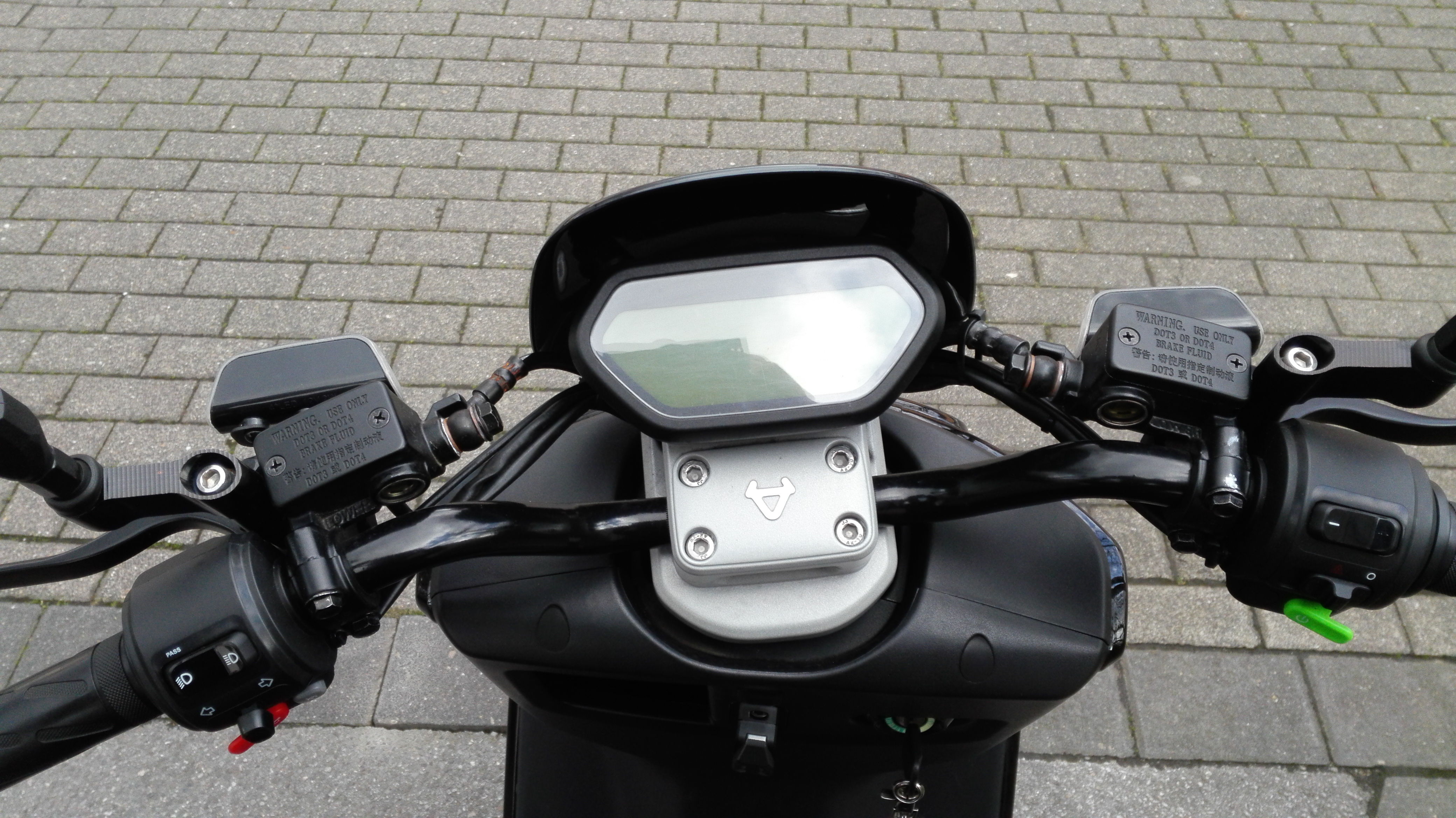

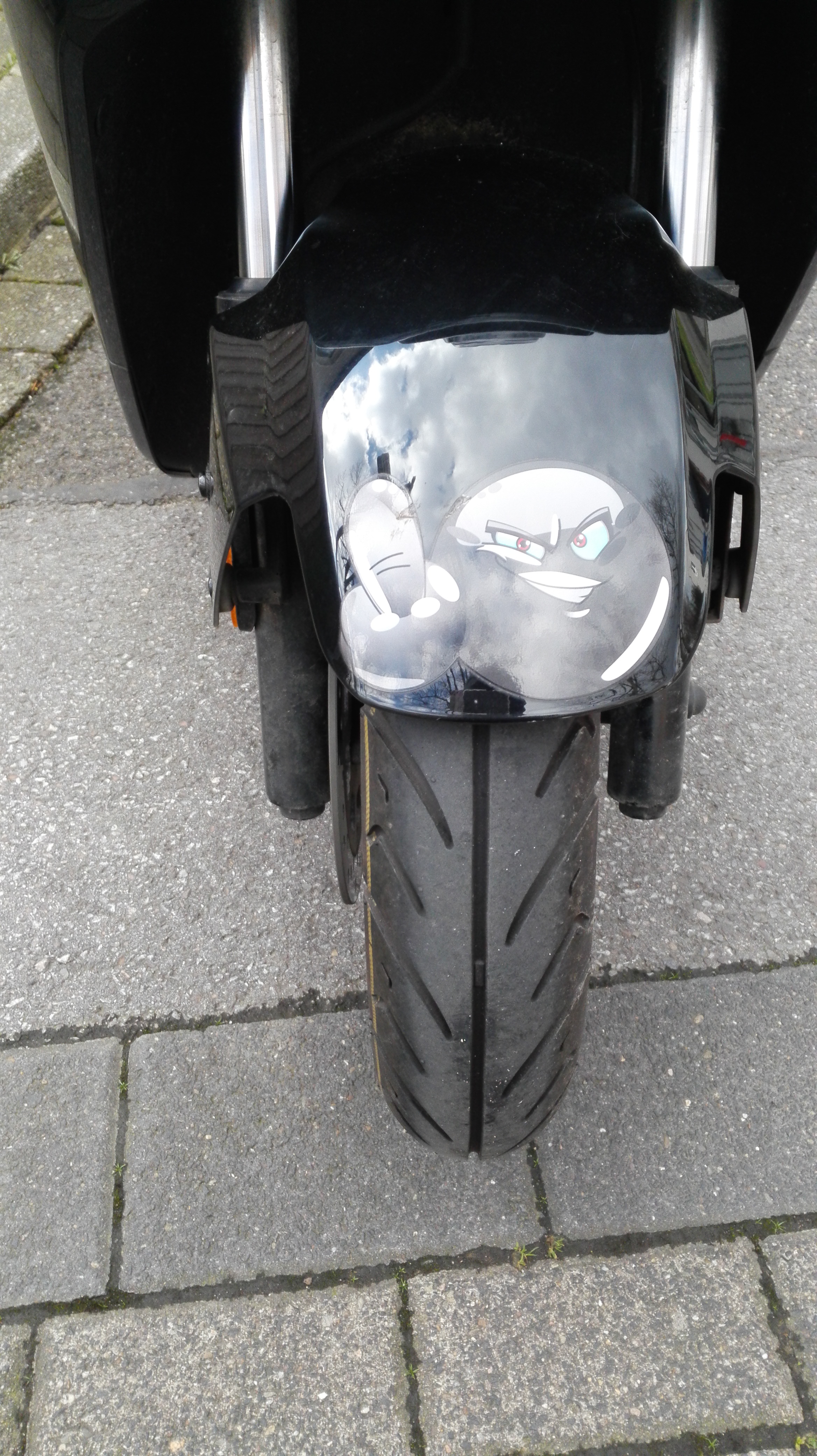

So, nun hat´s mich auch erwischt, mit meinem 18´er N1s.
Allerdings nicht ganz so krass wie @Mr.Jack.
Erstmal meine Story.
Ich stehe Heute hinter eine VW an ´ner Kreuzung.
Die Straßen rechts und links sind gut und weit einsehbar.
Kein Verkehr von beiden Seiten.
Das Auto vor mir fährt los.
Ich fahre auch los und schaue, gewohnheitsmäßig, nochmal nach links.
In den Augenwinkeln sehe ich, daß der Typ vor mir ,aus völlig unerfindlichen Gründen, plötzlich bremst. (wie geschrieben, keine Verkehr weit und breit.)
Glücklicherweise waren schon paar Meter zwischen Uns.
Trotzdem mußte ich voll in die Eisen gehen, um Ihm nicht hinten drauf zu fahren und meinen Roller hat´s ganz schön nach vorn gestaucht.
Der Typ fährt nach seiner Spontanbremsung weiter.
Als ich weiterfahren wollte, hab ich gemerkt, das mein Lenker nach links verzogen war.
Wohlgemerkt, das Vorderrad steht gerade und der Lenker ist schief.
Hab meinen Roller erstmal an den Straßenrand geschoben und ringsrum angeschaut.
Von vorn sieht´s dann so aus. Jetzt ist der Lenker gerade und das Vorderrad ist verschoben.
Ich hatte warscheinlich Glück, daß ich keine Gefahrenbremsung bei voller Fahrt gemacht habe.
Ich konnte nämlich ohne Probleme weiterfahren, es schleift auch nix und nach genauerer Inspektion habe ich noch nichts Defektes gefunden.
Trotzdem ist ´s natürlich ein saudummes Gefühl, wenn man geradeaus fährt und der Lenker nach links steht.
