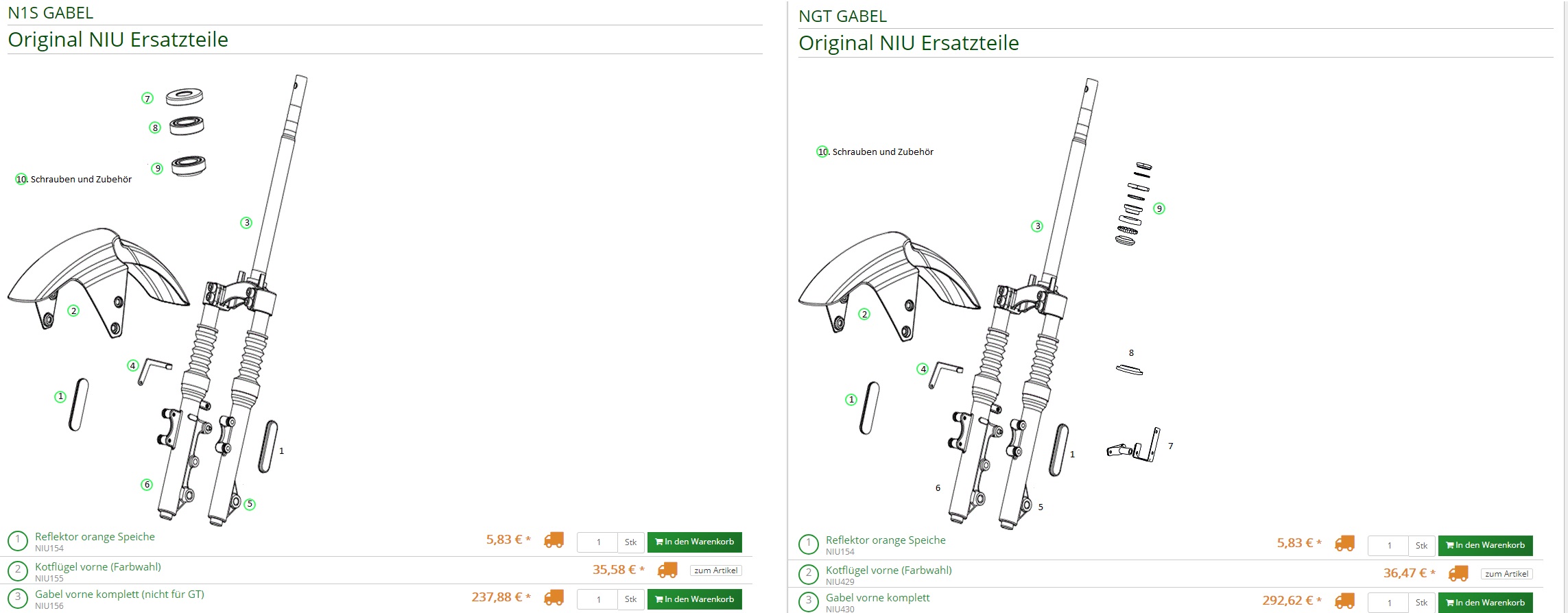

@halodri
siehe Ersatzteile NGT bei gasgriff
.com, da sind die Faltenbälge mit abgebildet. Sie sind original mit dran.

Ok, es ist definitiv nicht die gleiche Gabel.... (Quelle https://gasgriff.com/NIU-Ersatzteile
- Beiträge: 20027
Re: NGT - Gefahrenbremsung - Vorderrad schief
Die Gabel selbst scheint identisch zu sein, aber in den Lenkkopflagern sieht es etwas anders aus. Beruhigen täte mich das als N1s Fahrer jetzt nicht wirklich, was Vollbremsungen angeht...
