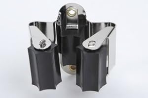

als stockhalter müssten sich doch diese werkzeughalter eignen, damit kann man sogar spatenstiele festklemmen.
sollte es in jedem baumarkt geben. da kann man dann gleich die optimale grösse bestimmen.
