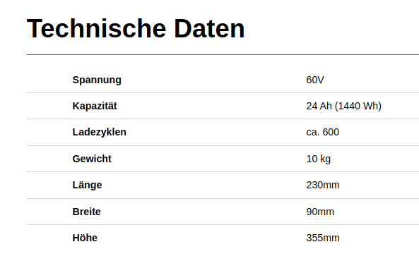

Technische Daten Akku Sli5:

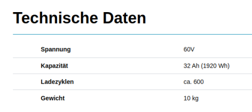

Technische Daten Akku Sli6/Sli8:
Leider fehlen hier die Abmessungen.

Habe gerade die Maße bekommen des Akkus für den S6 und S8
H 35 cm B 23 cm T 9 cm

Somit, gleiche Masse wie der Akku beim Sli-5. - Einzig der Preis ist mit 900 € pro Akku jenseits von gut und böse. Der Ersatzakku beim Sli-5 liegt hingegen nur bei 600 €. Rechnet man das auf die Kapazität um, dürfte der Sli6-Akku nur 800 € kosten. Zumal auch die Qualität der verbauten Zellen nicht besser ist. Beide sind mit 600 Zyklen angegeben.Emslandboy hat geschrieben: ↑Mi 21. Feb 2024, 12:33Habe gerade die Maße bekommen des Akkus für den S6 und S8
