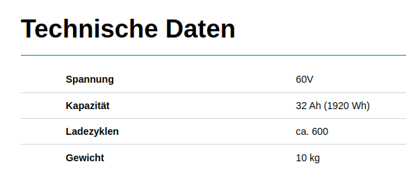

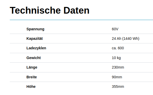

Akku Sli5: 60V / 23,4 Ah = 1.404 Wh
Akkus Sli6/Sli8: 60V / 32Ah = 1.920 Wh
+ 36,75 % Kapazität.
Ob so etwas mit einem gleich großen Gehäuse, aber ggf. mit größerer Zahl und vor allem Zellen höherer Kapazität realisiert werden kann, kann ich nicht beurteilen.
Technische Daten Akku Sli5:
Technische Daten Akku Sli6/Sli8:
Leider fehlen hier die Abmessungen.

Zum Vergleich nochmal:

Habe gerade die Maße bekommen des Akkus für den S6 und S8
H 35 cm B 23 cm T 9 cm

Somit, gleiche Masse wie der Akku beim Sli-5. - Einzig der Preis ist mit 900 € pro Akku jenseits von gut und böse. Der Ersatzakku beim Sli-5 liegt hingegen nur bei 600 €. Rechnet man das auf die Kapazität um, dürfte der Sli6-Akku nur 800 € kosten. Zumal auch die Qualität der verbauten Zellen nicht besser ist. Beide sind mit 600 Zyklen angegeben.Emslandboy hat geschrieben: Mi 21. Feb 2024, 12:33 Habe gerade die Maße bekommen des Akkus für den S6 und S8
