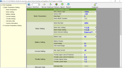

@mastercut: Habe jetzt über USB - RS485 (mit CH340 Chip) Zugriff auf den Controller und kann auch mit der Software Parameter verändern. Bis jetzt habe ich aber noch nicht die Parameter gefunden, die tatsächlich mehr Geschwindigkeit bringen. Was sind denn aus deiner Sicht die wichtigsten Parameter?

@deadropine:
Zeige doch einfach mal per screenshot deine aktuellen Parameter, dann können wir dir einfacher helfen
Und welchen Controller hast du jetzt? Den 60152HJ3A oder den 60122HK3A?

@gundaf: Anbei die Parameter die auf dem Controller waren. Ich habe dann unter Mode Setting den Speed Loop Mode auf Sport und auch Throttle Response auf Sport gestellt. Speedlimiter Switch auf Disable bringt auch nichts. Bringt Max. Input Current raufsetzen etwas? Keine Ahnung, ich habe fasst das Gefühl, dass sich die Drosselung nicht über die Controllersoftware entfernen lässt. Controller ist der LMBC060122HK3AEU-M6. Tromox Mino. Danke für deine Unterstützung!
