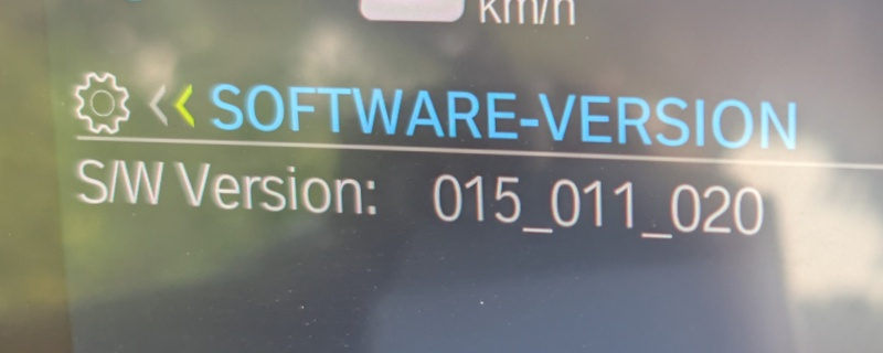

Erneut Ladeabbrüche
So, Firmware aktualisiert. Das war auch der offizielle BMW Fix für die Ladeabbrüche. Im Fehlerspeicher war ein Mal "AC Laden nicht möglich". Es waren natürlich mehrere Ladeabbrüche in den letzten Monaten, unter ganz verschiedenen Bedingungen.
Beim Newchurch (siehe Tourenthread) war übrigens alles perfekt. Null Problemo.
Falls es nochmal zu unerklärten Abbrüchen kommt, muss der Roller wieder nach München. Davon gehe ich jetzt mal nicht aus. Stand 35.200km.
Im Moment fährt er übrigens unglaublich sparsam. Heute Passau und zurück ohne Laden, ca 115km, 13% Akku übrig. Fahrtschnitte um die 70km/h, hinwärts mit LKW Surfen. Das ist krass. Normalerweise schaffe ich sowas nicht. Muss an der Hitze liegen.

Offizieller Fix für die Ladeabbrüche? Ist das so von BMW dokumentiert?
Ich habe erst seit ca. 2 Monaten Probleme mit Ladeabbrüchen, vorher nie. Und ausgerechnet jetzt bin ich aus der Gewährleistung raus.
