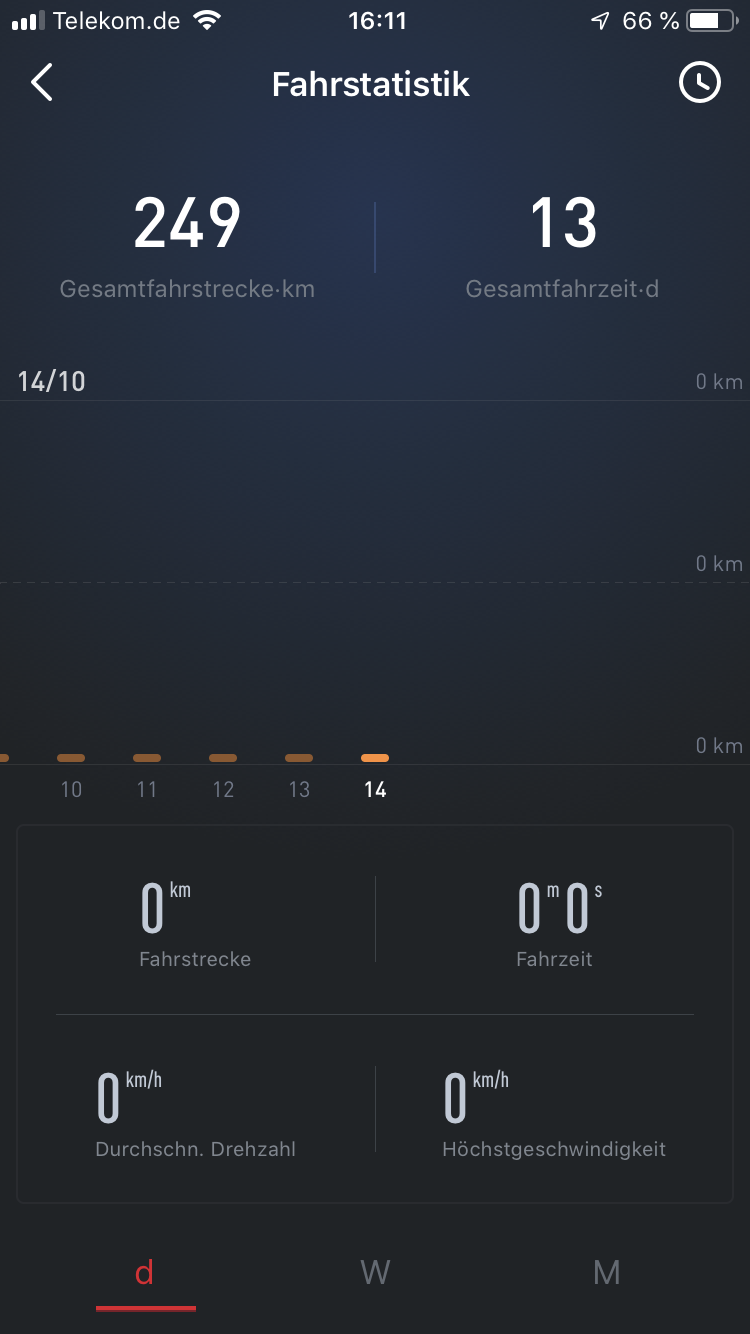

Hallo.
Wie das Thema schon gut beschreibt zeigt mir die NIU App leider garkeine Fahrten oder Akkustatistiken an.
Hat das Problem noch jemand oder habe ich eventuell etwas in den Einstellungen übersehen ?

n4mb3r0n3 hat geschrieben: So 14. Okt 2018, 15:44 Hallo.
Das ist komisch. Habe ich noch nicht gesehen. Ist bei Dir in der App die GPS Ortung eingeschaltet?
Zumindest bei Android kann man das ab und anschalten.

Ist eingeschaltet und ich habe gemerkt das ich das Update auch nicht durchführen kann.
