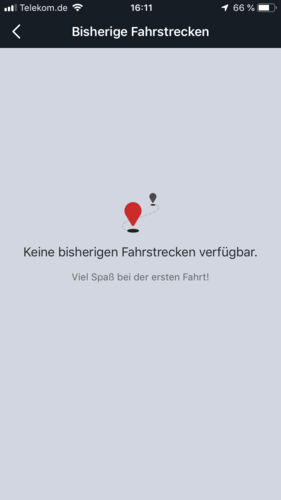

Hallo.
Wie das Thema schon gut beschreibt zeigt mir die NIU App leider garkeine Fahrten oder Akkustatistiken an.
Hat das Problem noch jemand oder habe ich eventuell etwas in den Einstellungen übersehen ?

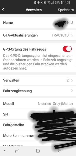

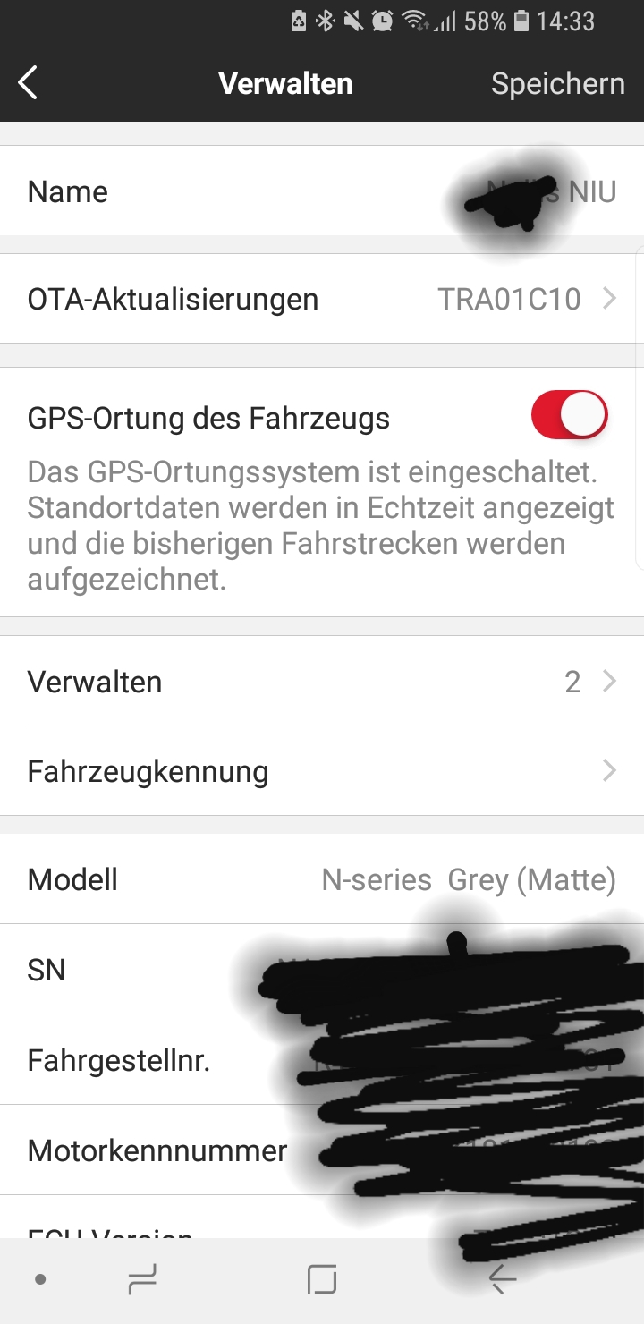

Das ist komisch. Habe ich noch nicht gesehen. Ist bei Dir in der App die GPS Ortung eingeschaltet?
Zumindest bei Android kann man das ab und anschalten.
n4mb3r0n3
Beiträge: 10
Registriert: Sa 6. Okt 2018, 22:06
Roller: NIU N1S 2017
PLZ: 4
Re: App zeigt keine Fahrstrecke und Akkunutzung
Beitrag von n4mb3r0n3 »
Ist eingeschaltet und ich habe gemerkt das ich das Update auch nicht durchführen kann.

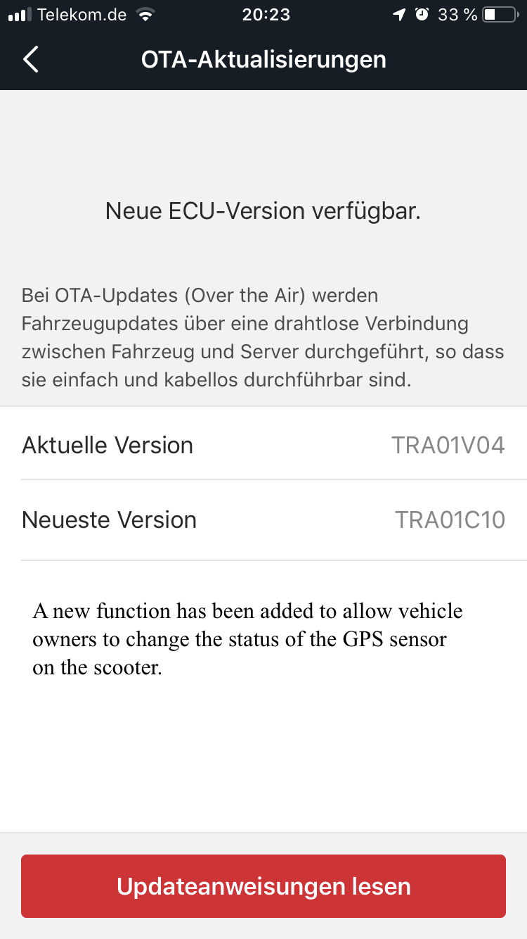

Welche Firmwareversion ist denn drauf?

n4mb3r0n3 hat geschrieben: Mi 17. Okt 2018, 20:24 26BA3A17-0C09-4D3D-B5AA-C5E285538F28.png
Kannst ja Bescheid geben, wenn es mach dem Update funktioniert.

Das Update funktioniert aber leider nicht ...
kabee
Händler
Beiträge: 2322
PLZ: 3
Beitrag von kabee »
n4mb3r0n3 hat geschrieben: Mi 17. Okt 2018, 20:55 Das Update funktioniert aber leider nicht ...
Probier mal bitte viewtopic.php?f=63&t=5919&start=30#p96366
Wenn das nicht hilft, spielt dir dein Händler die neuste Software sicher gern auf.

in Bezug auf die Stabilität der App/Cloud Verbindung will man dieses Update auf jeden Fall haben. Mit der aktuellen Version habe ich überhaupt keine Schwierigkeiten. Vorher hat es jeden Tag gehangen und jedesmal den Akku ab und wieder anzustöpseln macht auf die Dauer kein Spaß.
