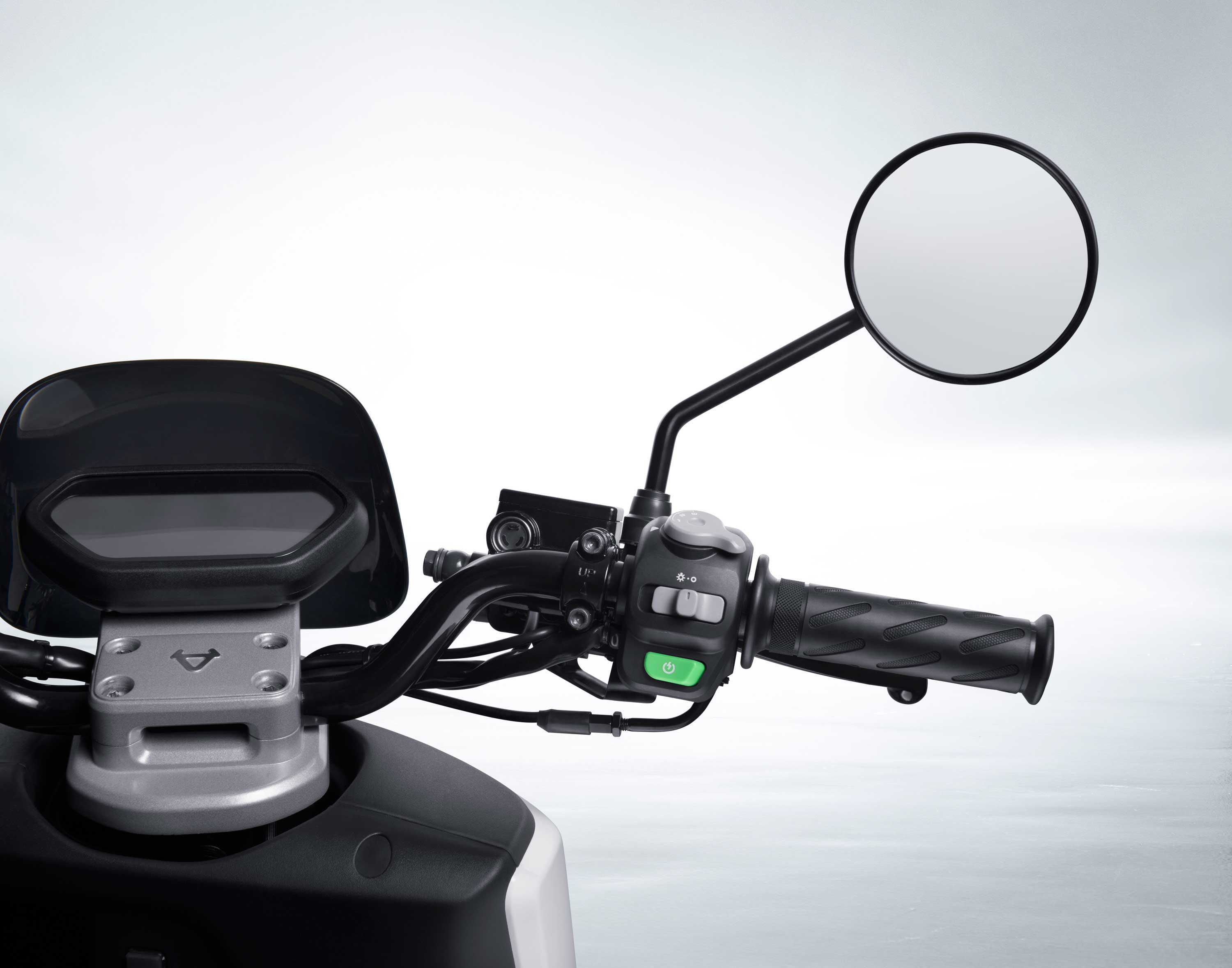

Du wirst in den neuen Lenker Aufnahmen für die linke und rechte Bedieneinheit bohren müssen. Ich halte das nicht für empfehlenswert, aber bekanntlich ist nichts unmöglich.

Ich bin davon ausgegangen das alle Bedieneinheiten geklemmt sind.kabee hat geschrieben: Sa 22. Dez 2018, 22:27 Du wirst in den neuen Lenker Aufnahmen für die linke und rechte Bedieneinheit bohren müssen. Ich halte das nicht für empfehlenswert, aber bekanntlich ist nichts unmöglich.
Sind es Gewindelöcher?

Nein, die Bedieneinheiten haben simple, recht empfindliche Plastikzapfen, die auf den Lenker aufgesteckt werden und so die Einheiten in Position halten. Deswegen sollte man beim Verladen auch keine Zurrschlaufen nehmen, die auf die Griffe gesteckt werden...

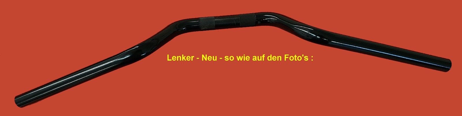

Ich habe einen Lenker bei eBay entdeckt. Da sehe ich keine Bohrungen.kabee hat geschrieben: Sa 22. Dez 2018, 22:27 Du wirst in den neuen Lenker Aufnahmen für die linke und rechte Bedieneinheit bohren müssen. Ich halte das nicht für empfehlenswert, aber bekanntlich ist nichts unmöglich.
https://www.ebay.de/itm/NIU-N1S-Lenker- ... 2942905077
Weiss jemand ob da wirklich Bohrungen vorhanden sind?
