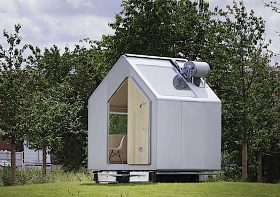

ripper1199 hat geschrieben: Do 17. Jan 2019, 06:59Woher stammt das? Das hört sich interessant für mich an.
Diogene = Designer Tiny House von Renzo Piano, aber noch nicht erhältlich (Prototypen wurden schon gebaut).
Hier steht das mit der Wärmepumpe:
https://www.espazium.ch/das-fass-des-di ... enzo-piano
