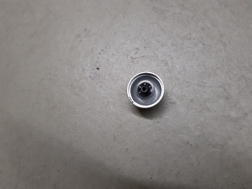

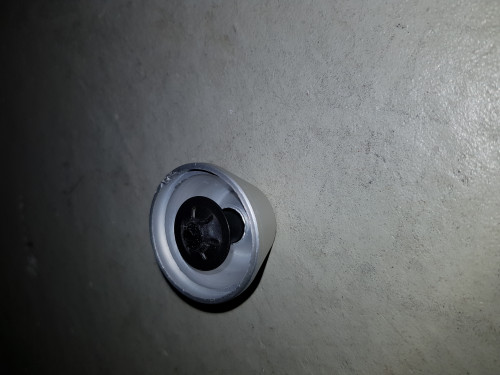

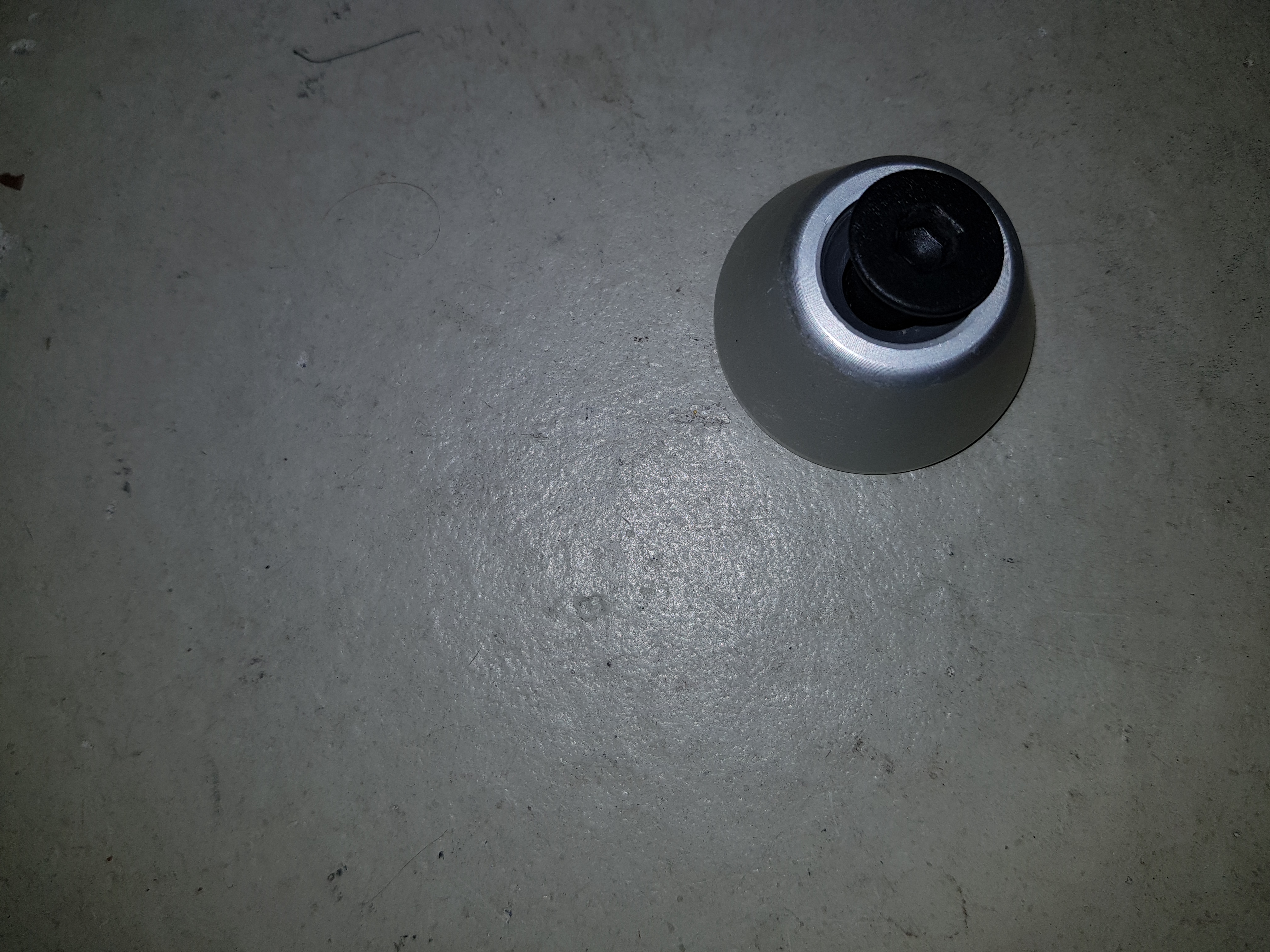

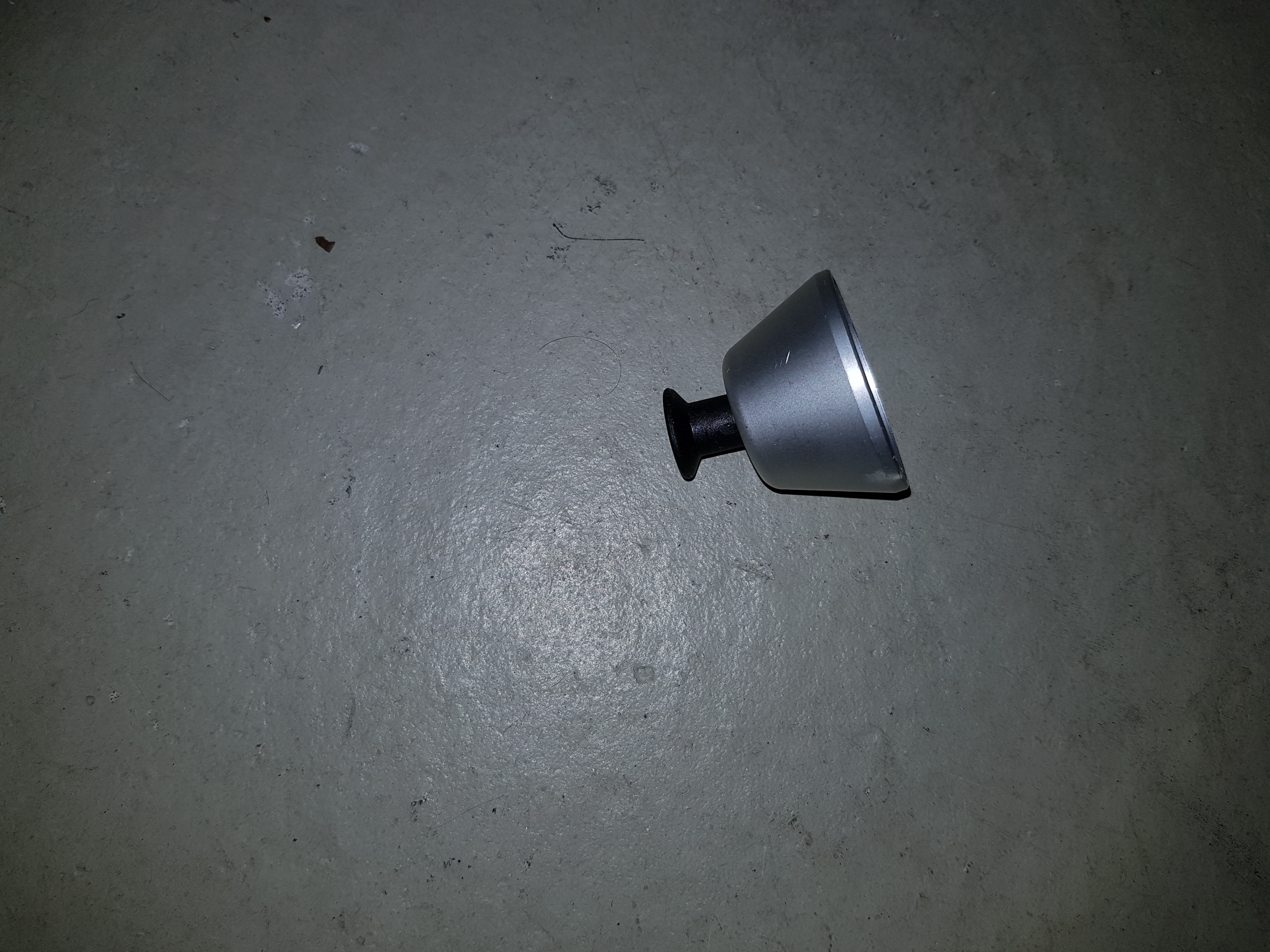

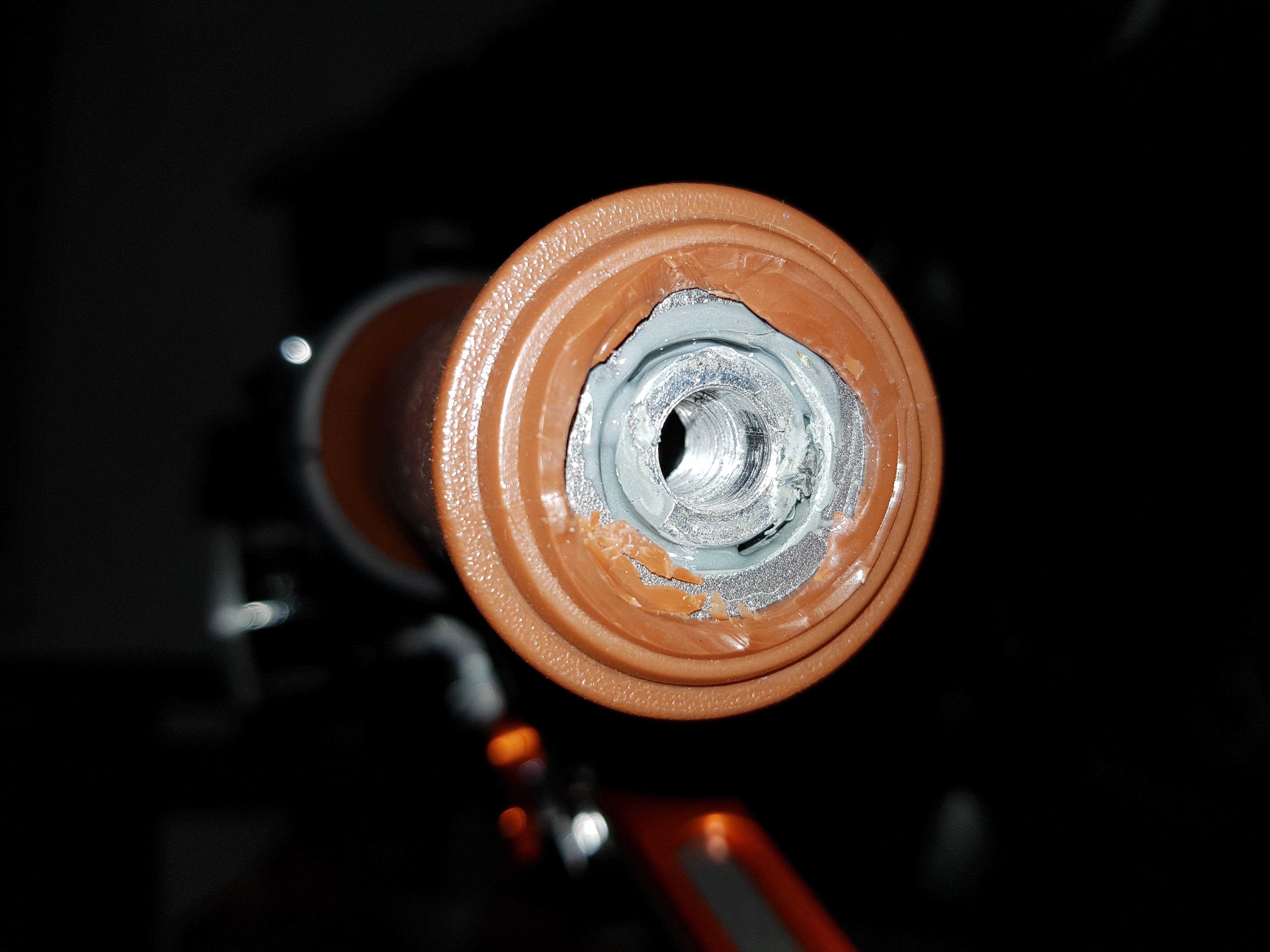

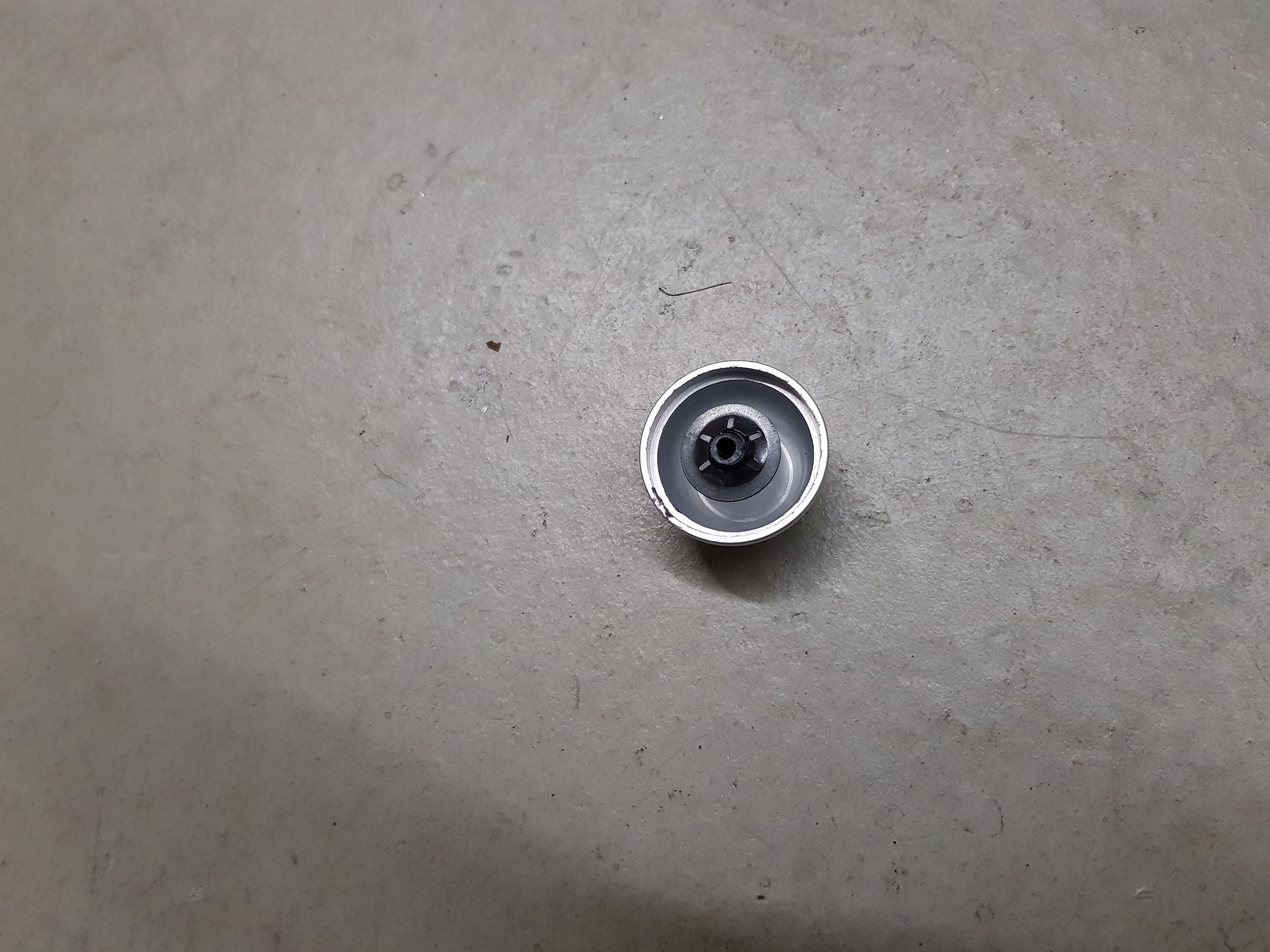

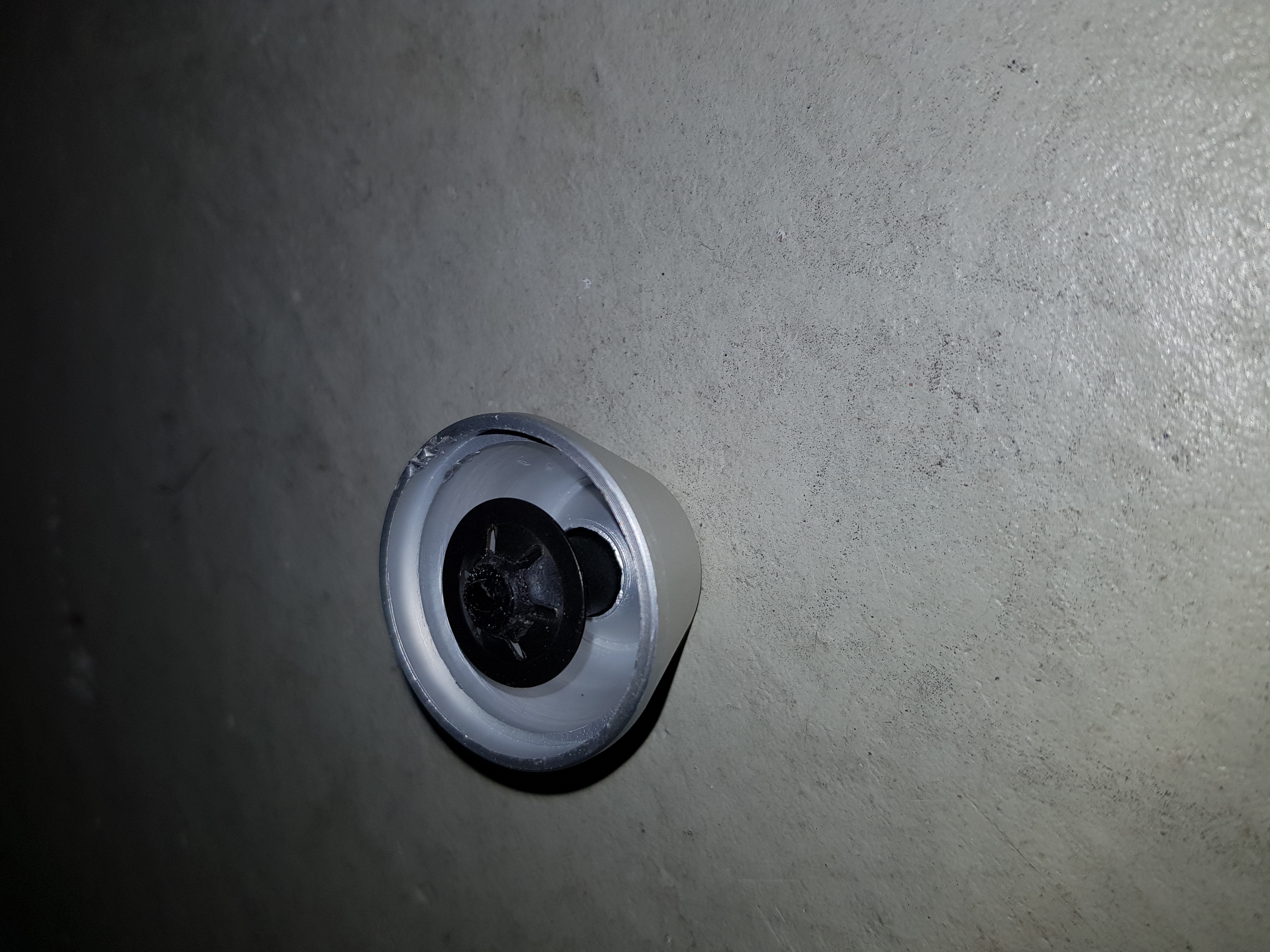

Die Alu enden sind nur dünne Kappen und mit dem Griffgummi verbunden. Müssen komplett mit den Griffen abgezogen werden, die Kunststoff Inbus schraube in der Endkappe ist nur design...turbofoen hat geschrieben: Sa 2. Feb 2019, 19:55 Kann man die Lenkerenden einfach Abziehen..oder wie sind die befestigt?

Ich hab die Silbernen Köpfe einfach mit einem kräftigen Ruck rausgezogen.Lenker-Innendurchmesser bei mir 16mm.turbofoen hat geschrieben: Sa 2. Feb 2019, 19:55 Kann man die Lenkerenden einfach Abziehen..oder wie sind die befestigt?

Ist da ne Hülse in den Lenker eingeklebt?!
Wie hast du die Raus bekommen?

Sind nur die Befestigungshülsen von meinen Lenkerenden-Spiegeln,die ich gegen das Verdrehen festgeklebt habe,Orginal ist es offen.turbofoen hat geschrieben: Sa 2. Feb 2019, 22:04 Ist da ne Hülse in den Lenker eingeklebt?!
