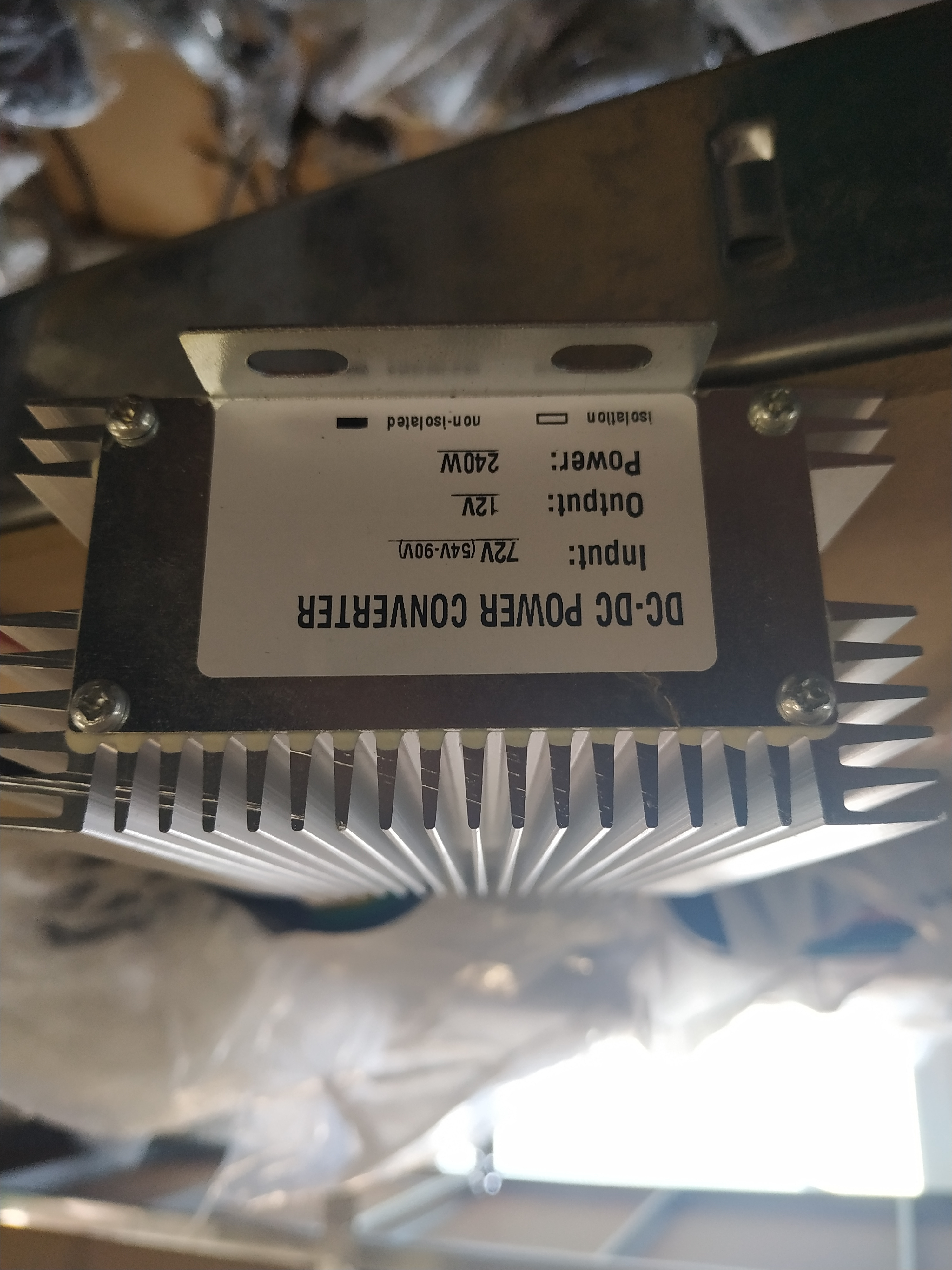

Ich war eben mal im Lager bei den Jupiter-Teilen
und habe folgendes Foto mitgebracht:

Vielen Dank übrigens für das erhellende Foto.
Bei 240W Konverter-Leistung haben wir also noch rund 100W Luft nach oben, wenn man nicht gerade die Lichthupe benutzt sogar 150W. Damit kann man schon einiges Anfangen. Beheizbare Handschuhe haben so typischerweise 30W, Jacken und Hosen vielleicht so 50W. Es würde also für eine Vollausrüstung reichen.

Heute kam auch die Antwort von Trinity auf meine Anfrage zu dem Thema, inkl. Fotos vom Konverter.
Detailliert und nützlich. So mag ich das.
Hier der Original-Text:
Der Jupiter 12V Gleichrichter ist mit maximal 240 W belastbar(siehe Typenschild). Eingangseitig ist er mit einer roten 10ASicherung abgesichert. Ich habe Ihnen dazu Bilder angehangen. Wirempfehlen beim Einschalten des Jupiter, die Verbraucher nochnicht einzuschalten um eine Überlastung des Spannungswandlers zuvermeiden, da über ihn auch Beleuchtung etc. betrieben werden.Wenn der Roller im Betriebsmodus ist würden wir erst diejeweiligen zusätzlichen Verbraucher zuschalten.
