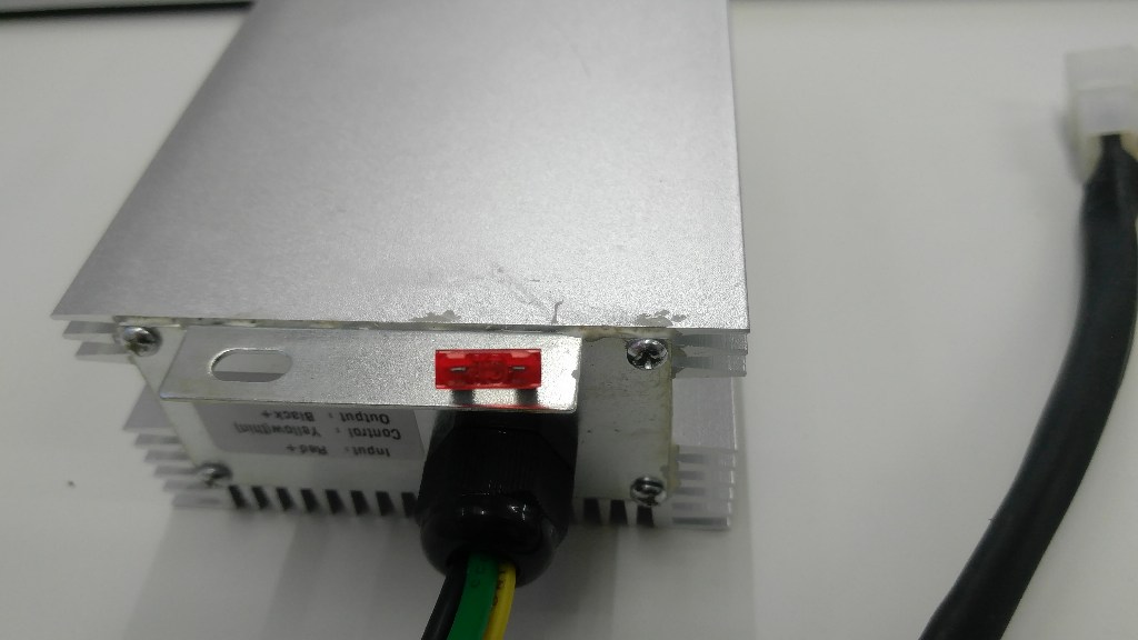

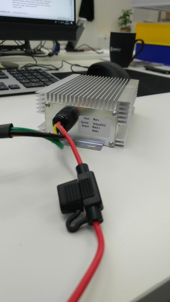

Heute kam auch die Antwort von Trinity auf meine Anfrage zu dem Thema, inkl. Fotos vom Konverter.
Detailliert und nützlich. So mag ich das.
Hier der Original-Text:
Der Jupiter 12V Gleichrichter ist mit maximal 240 W belastbar(siehe Typenschild). Eingangseitig ist er mit einer roten 10ASicherung abgesichert. Ich habe Ihnen dazu Bilder angehangen. Wirempfehlen beim Einschalten des Jupiter, die Verbraucher nochnicht einzuschalten um eine Überlastung des Spannungswandlers zuvermeiden, da über ihn auch Beleuchtung etc. betrieben werden.Wenn der Roller im Betriebsmodus ist würden wir erst diejeweiligen zusätzlichen Verbraucher zuschalten.
