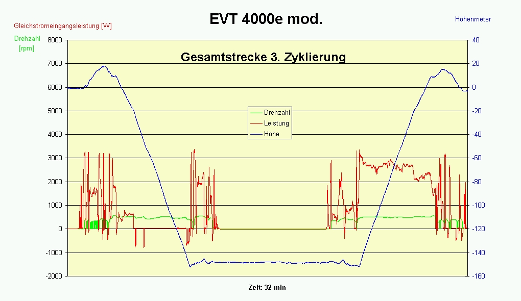

Es ist nicht so einfach eine Grafik für jederman verständlich zu basteln... ;)
Hier zeige ich die gesamte Fahrt (12 km) - passend zu der Zusammenfassung:
Kapazität...................9,3 Ah
Energieumsatz...........442 Wh
Akkuspannung.......45,7-53,4V
Reku-Strom.max.........14,87A
Spitzenstrom.............71,75A
Rekuperation max........784W
Spitzleistung...............3,4kW
Drehzahl max............583rpm
Höhendifferenz............150m
Strecke.......................12km
Steigung.........................5%
Hat jemand einen Tip, wie man Strassensteigungen/Gefälle ohne Beschilderung, in % im WWW, finden kann :?:
EDIT:Grafik korrigiert und neu hochgeladen.

wuhshan hat geschrieben:Es ist nicht so einfach eine Grafik für jederman verständlich zu basteln
basteln :?:
Irgend wie stimmt Deine Grafik nicht. Jetzt hast Du 130Minuten auf der Zeitachse und fährst in der gleichen Zeit (25 Minuten) und mit der gleichen Drehzahl (ca 580) bergab und bergauf. Nach der Grafik hast du zwischendrinn 35 Minuten Pause eingelegt.
Alfons.

Was stimmt nicht? Wenn Geschwindigkeit (etwa) gleich (bergauf-Schnitt 38km/h ist ja ganz ordentlich), dann auch Zeit und Drehzahl.

Alfons Heck hat geschrieben:Hallo Peter,
:arrow: Alfons hat Recht: Auf der Zeitachse müßte als Endwert 1946 sek stehen. :oops:
Wie das passiert ist, ist mir schleierhaft.
Werde das in Kürze natürlich korrigiern. :) :arrow: Erledigt - siehe oben
Zuletzt geändert von wuhshan am Mi 7. Mär 2012, 14:08, insgesamt 1-mal geändert.

tom hat geschrieben:Was stimmt nicht? Wenn Geschwindigkeit (etwa) gleich (bergauf-Schnitt 38km/h ist ja ganz ordentlich), dann auch Zeit und Drehzahl.
das wird so wohl stimmen da auch die Leistung beim Bergabfahren auf 0 ist. Mich wundert es nur etwas. Ich würde von meiner Erfahrung her bergab eine höhere Geschwindigkiet erwarten. Da hat Peter wohl regelmäßig gebremst (was auch erklärt warum die Reku so gering ausfällt).

Alfons Heck hat geschrieben:Mich wundert es nur etwas. Ich würde von meiner Erfahrung her bergab eine höhere Geschwindigkiet erwarten.
Mich wundert das nicht so sehr, denn bei mir (bzw meinem Roller) ist das genauso. Die Geschwindigkeit hängt doch von der Spannung ab (oder?), die erhöht sich aber beim Bergabfahren nicht. Nur der Strom wird geringer.

Alfons Heck hat geschrieben:... Mich wundert es nur etwas. Ich würde von meiner Erfahrung her bergab eine höhere Geschwindigkiet erwarten. Da hat Peter wohl regelmäßig gebremst (was auch erklärt warum die Reku so gering ausfällt)...
Gebremst (mechanisch) habe ich nie. Wenn, dann nur mit Reku. Aber wie bereits erwähnt, war die Bremsscheibe vorne heißgelaufen (gequietscht), was vermutlich schon was ausgemacht hat.
:arrow: Im Übrigen möchte ich nochmals darauf hinweisen, dass meine km/h - Angaben ziemlich genau sind (Fahrradtachometer mit Eingabe des Abrollumfangs in mm).
