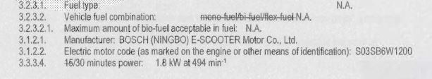

L1e Kategorie besagt:
Two-wheel vehicles with a maximum design speed of not more than 45 km/h and characterised by an engine whose:
cylinder capacity does not exceed 50 cm3 in the case of the internal combustion type, or
maximum continuous rated power is no more than 4 kW in the case of an electric motor
D.h. nicht die Maximalleistung sollte entscheidend sein, sondern die über 30 Minuten abgegebene Dauerleistung. So steht es auch in meinem CoC der Super Soco. Dann wird nämlich aus 2,4kW (Werbung = max. Power) 1,8kW CoC. Das kann man bei 45km/h am Prüfstand wahrscheinlich nachmessen...

Zu jedem Elektromotor gehört eigentlich ein Typenschild, wo unter anderem die Motorleistung (abgegebene Leistung) und die Betriebsart z.B. S1 = Dauerbetrieb angegeben sein sollte. Bei verdeckten Einbau ist das Typenschild an anderer Stelle, lesbar in der Nähe, anzubringen.
Na ja, für 45km/h reichen ja 1.000W. Dann hast du ja noch 800W bzw. 1.400W Reserve
