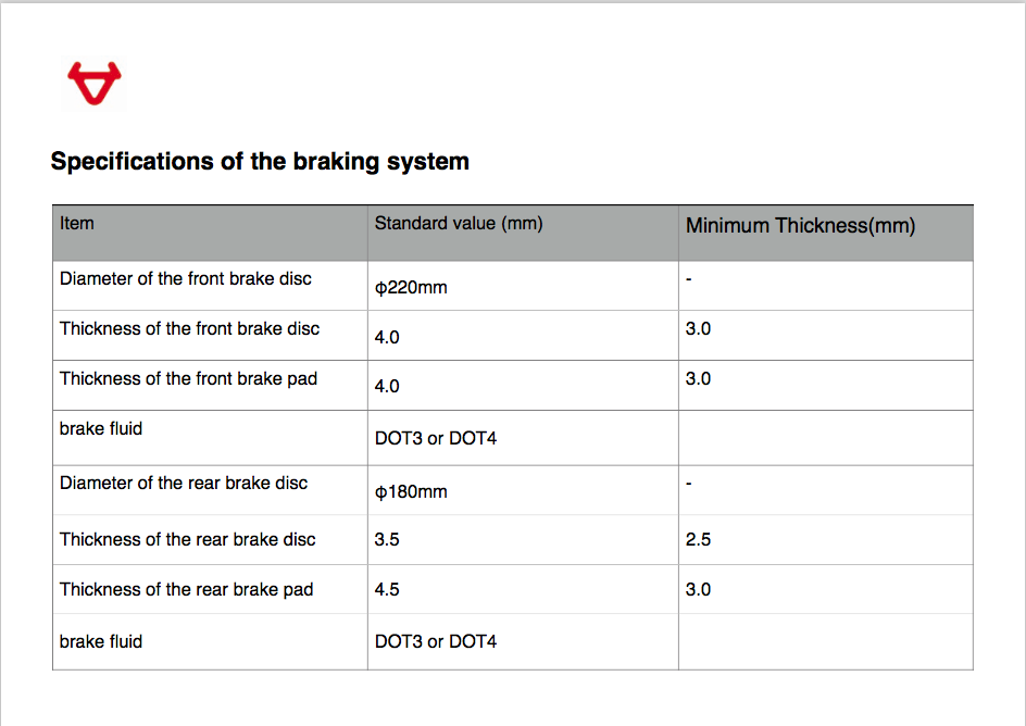

Jetzt kannst Du Überprüfen, ob da Handlungsbedarf besteht.

Danke dir! Das ist sehr hilfreich!!
