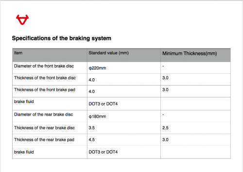

Re: Bremsbelag & Scheibe tauschen - Maße?
Beitrag von chrispiac »
Jetzt kannst Du Überprüfen, ob da Handlungsbedarf besteht.
sunnyville
Beitrag von sunnyville »
Danke dir! Das ist sehr hilfreich!!

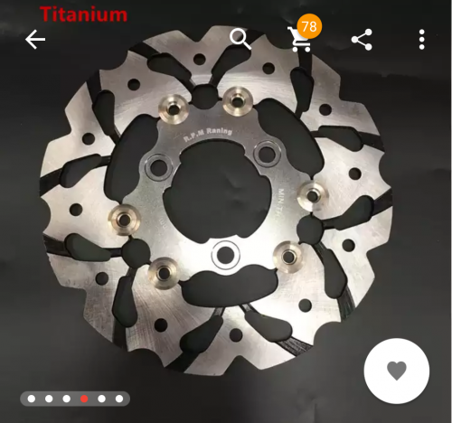

Beitrag von el bosso »
Hab mir die hier bestellt.
Ist aber noch unterwegs.
Ben
Sie nannten ihn Mücke
Beiträge: 20628
el bosso hat geschrieben: Mo 25. Mär 2019, 19:03 Hab mir die hier bestellt.
Ach du Scheibe - eine Bremsbelag-Fräse :shock: In Wurfstern-Optik :o
chrispiac
Beiträge: 3441
PLZ: 520xx
Wohnort: Aachen
und was kann man gewinnen, wenn man das Puzzle löst? :lol:
