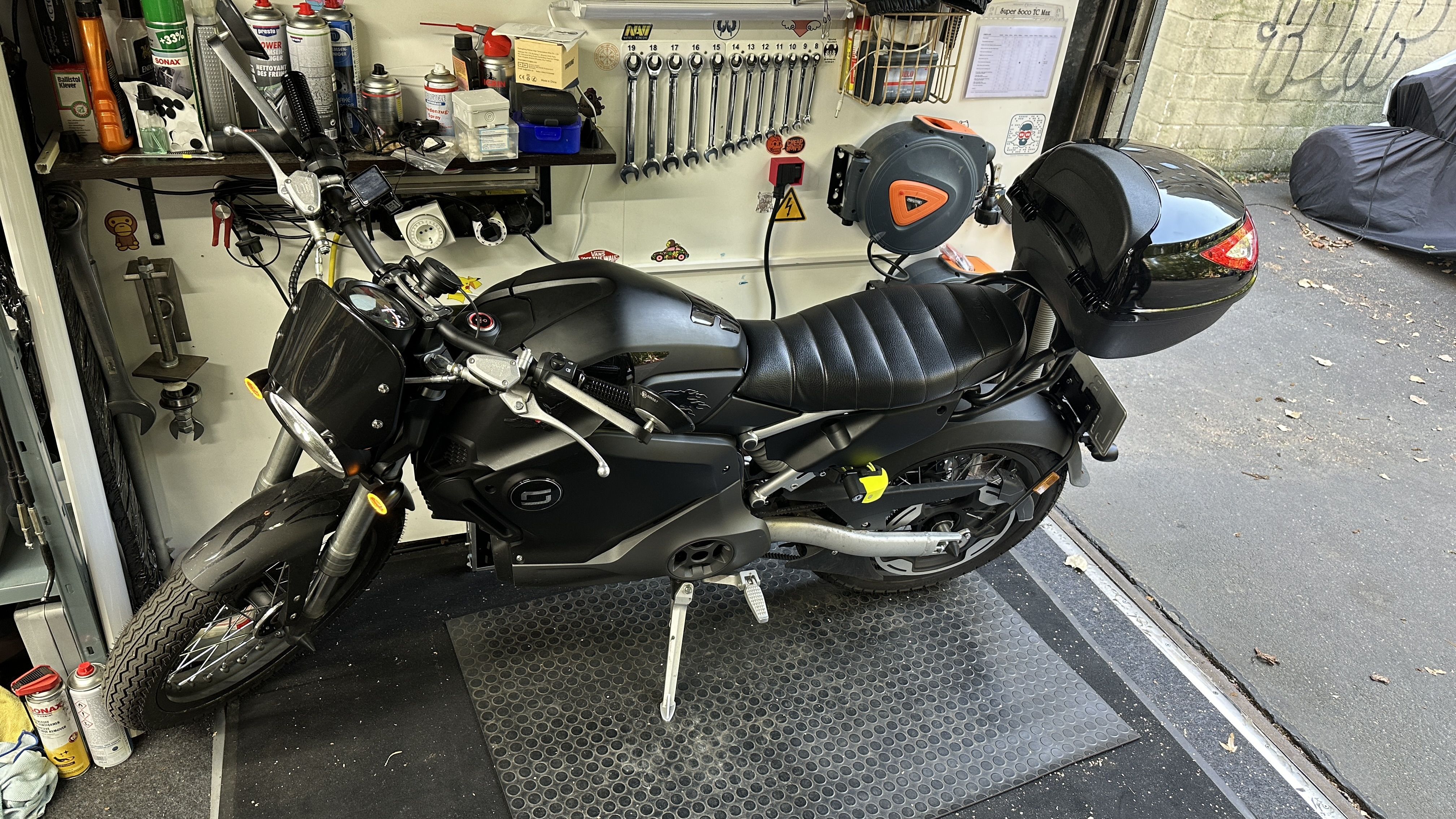

Na dann will ich euch die Griffe mal nicht vorenthalten

Re: Griffe austauschen
Hier mal komplett
