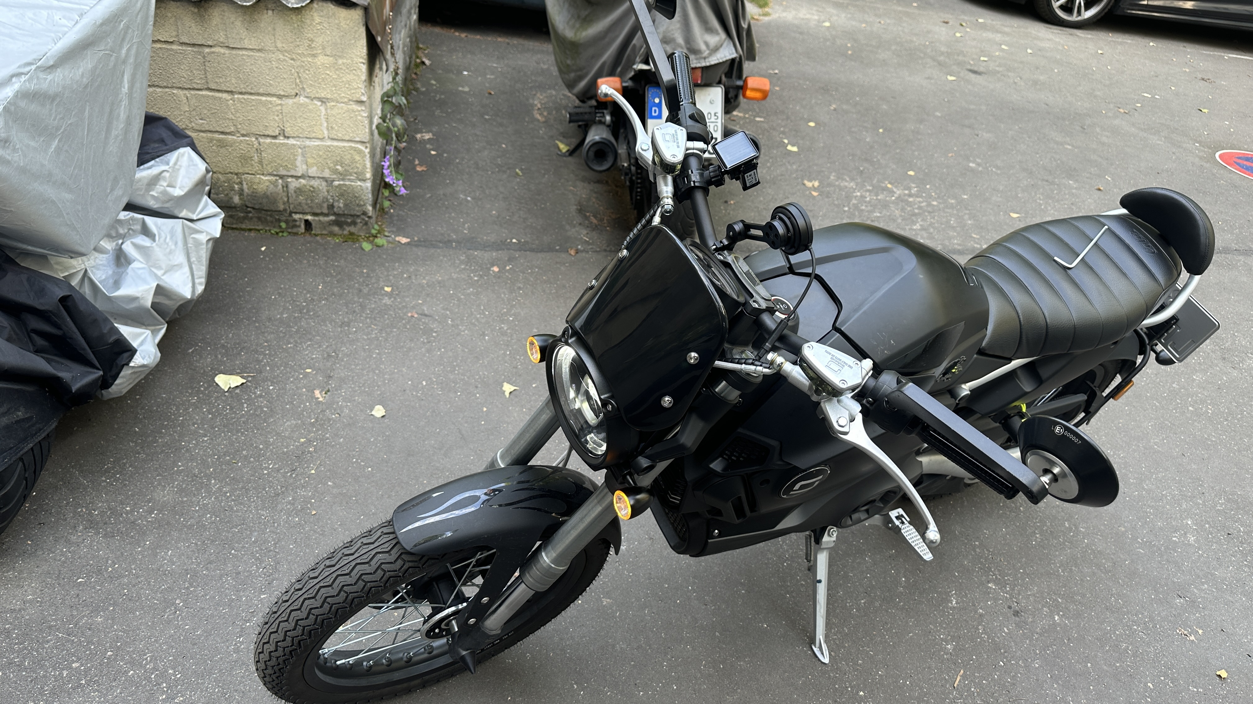

Re: Griffe austauschen
Na dann will ich euch die Griffe mal nicht vorenthalten
- Atze001
- Beiträge: 134
- Registriert: So 29. Jul 2018, 18:24
- Roller: Super SOCO TS1200R Limited Edition
- PLZ: 10825
Hier mal komplett
