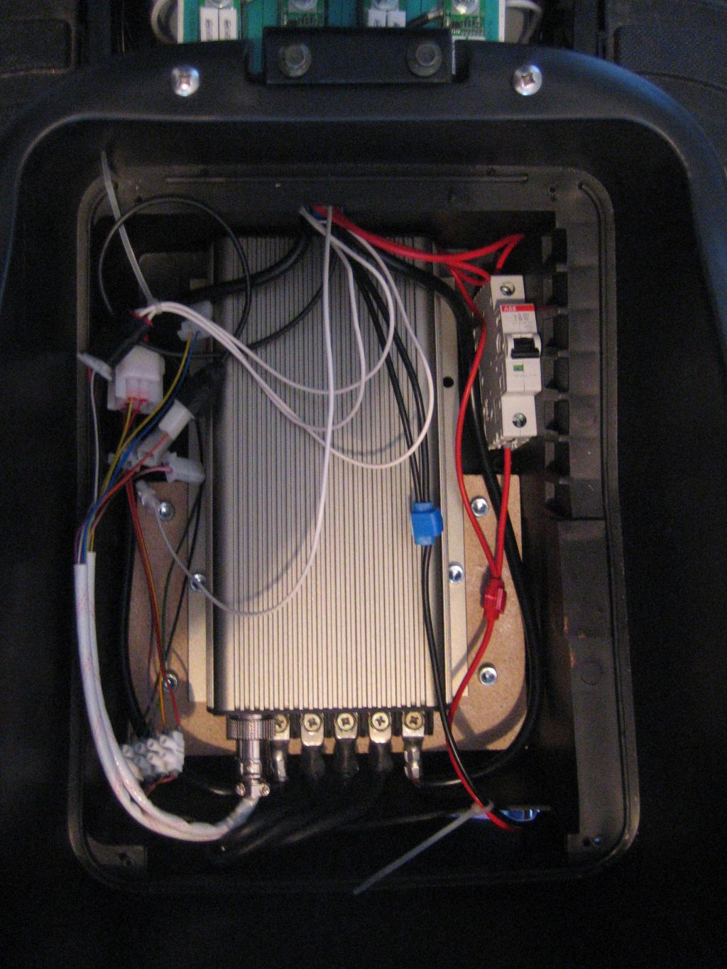

Ein Sabvoton paßte rein: Mein E-Max hat 72V und ein 12V Bordnetz ohne MSU. Das 12V Bordnetz umzustricken hat 4 Samstagnachmittage gedauert und eine Bauanleitung hierfür, wird es hier im Forum nicht geben.

Hallo Peter51,Peter51 hat geschrieben: Fr 29. Mär 2019, 17:50 Ein Sabvoton paßte rein:IMG_89491.jpg Mein E-Max hat 72V und ein 12V Bordnetz ohne MSU. Das 12V Bordnetz umzustricken hat 4 Samstagnachmittage gedauert und eine Bauanleitung hierfür, wird es hier im Forum nicht geben.
welchen Typ Sabvoton Controller hast du eingebaut?

Nun, beim E-Max 110s ist die max. Spannung 63V (Kondensatoren). Es ginge also max. ein Lithium-Pack mit 15S = 15* 4,2V = 63V. Geschwindigkeit wird letztendlich über die Spannung erzeugt. Deinen Proud Eagle Controller kann man nur mit einer Setting-Box nachjustieren.
Dein E-Max Bj. 2009 ist ja auch schon 10 Jahre alt und mit MSU (ManagementSystemUnit) und PE-Controller ein etwas komplexerer Elektroroller. Ich ließe den Roller so wie er ist.
Mein Roller für die Rennstrecke hat einen SVMC72150 Controller, einen 72V LiFePo4 Akku, ein normales 12V Bordnetz mit DC DC Wandler und Blinkrelais ohne MSU. Fährt auch 'mal Tacho 83km/h auf der Rennstrecke, wo sich dann Controller und Motor sowie Motorphasenkabel erwärmen.
Einen Bauplan werde ich nie veröffentlichen.
Alle die beim E-Max einen Lithium-Ionen Akku einbauen möchten, sollten einen 14S Akku wählen. Umax = 14*4,2 = 58,8V Umin = 14*3..2,5V = 42..35V.

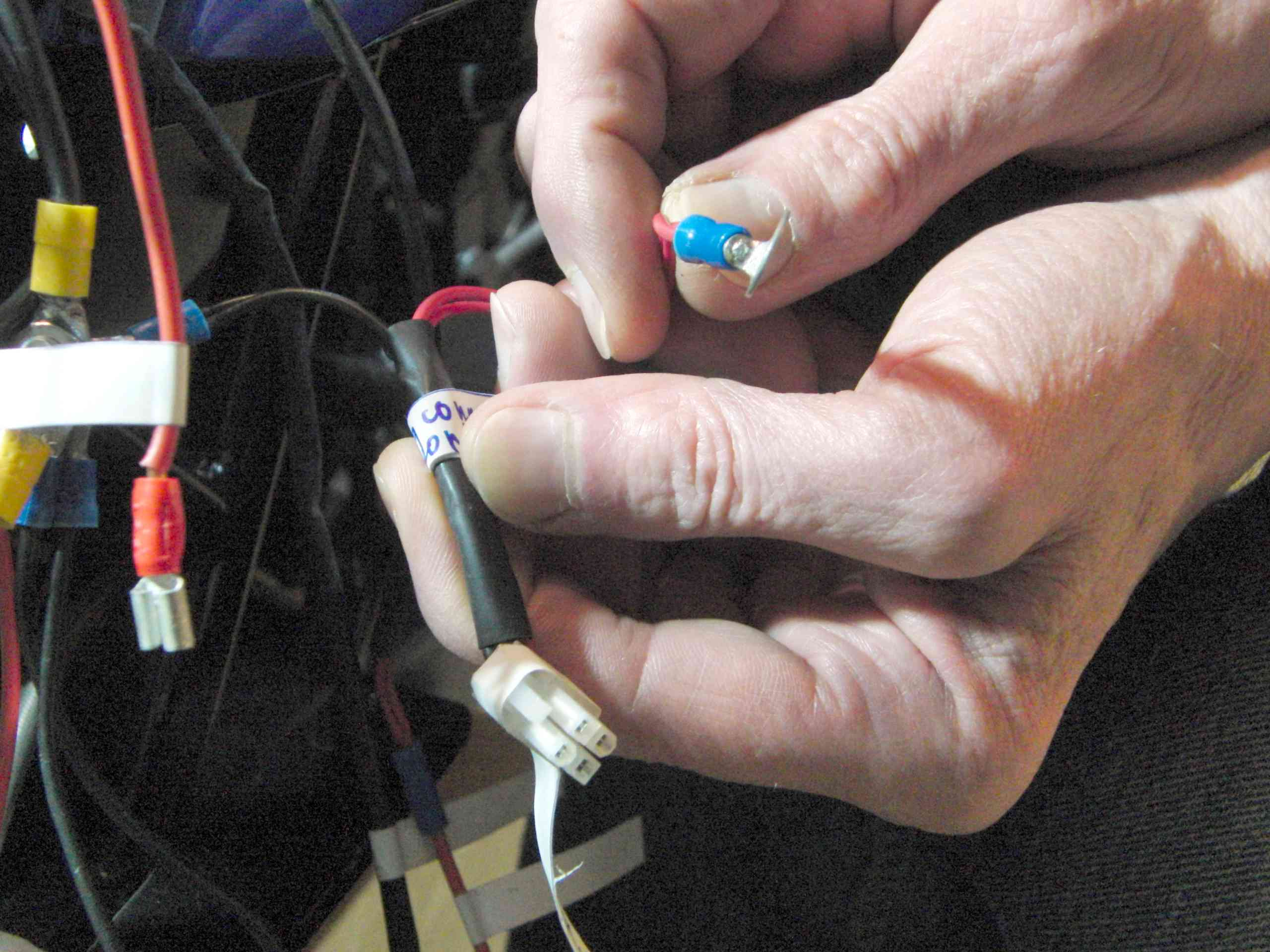

- Funktion des Vierer-Steckers, der mit vier Kabeln (2 roten und 2 schwarzen) mit Plus und Minus des alten Controllers und mit dem entsprechenden Gegenstück des Umwandlers verbunden war? - An dem alten Controller sind 2 weiße Buchsen, eine mit 14 Kontakten, die andere mit 6. Die Buchse mit den 14 Kontakten war per Kabel mit der entsprechenden Buchse auf dem Umwandler verbunden. Es sieht aber so aus, wie wenn die Buchse mit 6 Kontakten gar nicht belegt war?!
- Von den Buchsen der sechs Kabelstränge, die von der Vorderseite der Maxine zum Umwandler (unter dem Sitz) gehen, sind auch zwei mit jeweils 8 Kontakten. Die entsprechenden Gegenstücke auf dem Umwandler haben die Bezeichnung CN3 und CN4. Der eine 8-Kontakt-Stecker hat 9 Kabel mit diesen Farben: 4 grüne, jeweils 1 braunes, 1 weißes, 1 orangenes und 2 blaue (blau und hellblau). Der andere 8-Kontakt-Stecker hat ebenso 9 Kabel mit folgenden Farben: 4 grüne, 2 braune, jeweils 1 hellblaues, 1 orangenes und 1 grün-gelb gestreiftes. Welcher der Stecker gehört zu CN3 und welcher zu CN4?
- Müssen von der 14-Kontakt-Buchse vom Umwandler außer dem Kabel 11 zu einem der 3 Hall-Kabel noch weitere Kabel mit dem Kelly-Controller verbunden werden?
